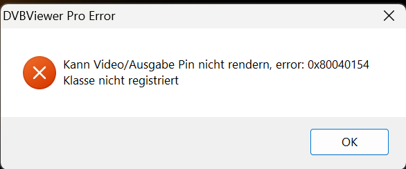

gundelpfanne Posted February 4, 2023 Posted February 4, 2023 Hallo Habe seit heute, nachdem ich das Update von 7.2.2.0 auf 7.2.3 gemacht habe , den gleichen Fehler. Bildschirm schwarz , Ton ist da. Die HD Programme wie : Das Erste HD , Arte HD, etc funktionieren normal. Fehlermeldung beim Starten vom DVBViewer: Kann Video/Ausgabe Pin nicht rendern, eror: 0x80040154 Klasse nicht registriert Wenn ich die alte version installiere zeigt sich jetzt derselbe Fehler. Vorher lief Sie einwandfrei. Für Eure Mühen bedanke ich im voraus. Quote
Griga Posted February 4, 2023 Posted February 4, 2023 Dir fehlt ein Decoder für MPEG2 Video. Installiere die LAV Filters. Nimm den Installer. Beachte, dass der DVBViewer die 32-Bit-Version der Filter braucht. Zusätzlich die 64-Bit-Version zu installieren schadet nicht. Quote
gundelpfanne Posted February 4, 2023 Posted February 4, 2023 Hallo Super , Es funktioniert . Vielen Vielen Vielen Dank , für die superschnelle Reaktion. DVBViewer ist und bleibt das beste Proggi fürs Fernsehen am PC. Viele Grüße gundelpfanne Quote
