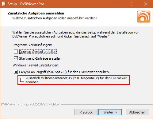

awehring Posted January 11, 2024 Author Posted January 11, 2024 (edited) Danke für den ausführlichen Test und die Erläuterungen. Ich habe die beiden .bat Dateien als Administrator ausgeführt, sie meldeten zurück, dass einige Regeln gelöscht wurden. Danach meldete sich beim ersten Start von DVBViewer die Windows Firewall und hat nachgefragt, ob ich die Änderungen wirklich durchführen will. "Nicht empfohlen in öffentlichen Netzwerken ... blablablabla." Im ersten Versuch habe ich das abgelehnt. Das Problem besteht immer noch. Wenn ich "Datei wiedergeben" ausschalte, passiert gar nichts, das Videofenster bleibt schwarz. Wenn ich "Datei wiedergeben" einschalte, kommt neuerdings nach einigen Sekunden folgende Fehlermeldung: "Kann Videoausgabe nicht rendern. Error 0x800C000D das angegebene Protokoll ist nicht bekannt." Dann im zweiten Versuch die .bat noch mal ausgeführt und die Meldung der Windows Firewall zugelassen. Jetzt bleibt das Video Fenster einfach schwarz, egal ob "Als Datei wiedergeben" aktiv ist oder nicht. Ich kann die Sender also nicht einmal mehr anschauen. Könnte es auch an der Firewall des Routers (Fritzbox) liegen? Als drittes habe ich dann die IPTV Senderliste vom DVBViewer installiert. Diese Sender funktionieren, allerdings ist die Qualität sehr viel schlechter als bei meinem Internetprovider (2 - 3 Mb/s anstatt 10 - 28 Mb/s). Aufnahmen lassen sich im DVBViewer programmieren, der PC wacht aber nicht mehr auf. Müsste die Programmierung dafür wohl im Media Server durchführen. PS: als Gerät war noch der Satellitentuner eingetragen, den ich jetzt aber nicht mehr verwenden kann. Bin übers Wochenende Skifahren, kann weitere Tests erst Anfang nächster Woche machen. Edited January 11, 2024 by awehring Quote
Griga Posted January 11, 2024 Posted January 11, 2024 vor 13 Minuten schrieb awehring: Danach meldete sich beim ersten Start von DVBViewer die Windows Firewall und hat nachgefragt, ob ich die Änderungen wirklich durchführen will. "Nicht empfohlen in öffentlichen Netzwerken ... blablablabla." Das ist die Folge davon, dass dein PC bzw. die Windows-Firewall laut support.zip für ein öffentliches Netzwerk konfiguriert ist. In einem privaten Netzwerk hinter einem Router ist das in der Regel eine Fehlkonfiguration! Änderung (unter Windows 10): PC-Einstellungen -> Netzwerk und Internet -> Netzwerkstatus -> Eigenschaften -> Netzwerkprofil. Siehe dazu auch https://www.dvbviewer.tv/forum/topic/59060-ich-kann-nicht-mehr-zum-recording-service-verbinden/?do=findComment&comment=455010 Quote

Griga Posted January 27, 2025 Posted January 27, 2025 Laut DVBViewer.log hast du um 20:16 erst im DVBViewer die Wiedergabe von udp://@239.77.0.84:5000 veranlasst, aber mit gesetztem "Als Datei wiedergeben". Das wird so nicht an den Media Server delegiert, und so ist auch keine Aufnahme möglich. Dann hast du einen HLS Stream von deinem Provider wiedergegeben. Der Empfang wurde an den Media Server delegiert. Die für den UDP-Empfang erforderlichen Firewall-Einträge für den Media Server sind jetzt vorhanden. Ich denke, du hast einfach vergessen, im Senderlisten-Editor bei den UDP-Streams den Haken bei "Als Datei wiedergeben" rauszunehmen. Beachte, dass der Media Server Änderungen in der Senderliste erst übernimmt, wenn du sie im DVBViewer speicherst oder den DVBViewer beendest. Quote
awehring Posted January 27, 2025 Author Posted January 27, 2025 Das wars ! "Als Datei wiedergeben" habe ich ganz oben in diesemThema (am 10.1.2024) gesetzt, damit die udp:... streams überhaupt wiedergegeben werden. Offenbar hat schon damals das Setzen der Firewallregeln nicht gleich funktioniert (wieso auch immer). Sodass dann "Als Datei wiedergeben" der Workaround war. Zum Aufnehmen bin ich dann auf die Senderliste vom DVBViewer ausgewichen - was funktioniert hat, bis jetzt das ZDF das Geoblocking verschärft hat. Ich habe das Häkchen jezt bei allen Sendern wieder herausgenommen. Nun denn. Jetzt habe ich die Einstellungen wohl alle richtig hinbekommen. Gibt ja schon ein paar Ecken, die da zusammenspielen müssen. Ganz herzlichen Dank für Deine Hartnäckigkeit! Quote
awehring Posted January 27, 2025 Author Posted January 27, 2025 (edited) PS: Wenn ich so darüber nachdenke ... vielleicht habe ich die Dateinamen "DVBViewer_IPTV_Firewall_Rules.bat" und "DMS_IPTV_Firewall_Rules.bat" miteinander verwechselt. Nur als Hinweis, falls Du wieder einmal sonderbare Supportfälle hast. Edited January 27, 2025 by awehring Quote
