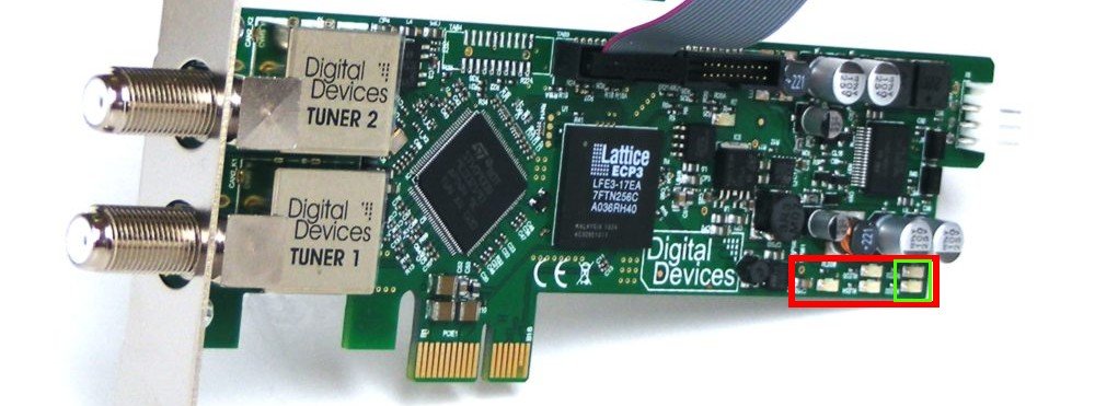

Griga Posted December 30, 2024 Posted December 30, 2024 vor 20 Stunden schrieb YARD2: Kenne ich auch. vor 20 Stunden schrieb Ratchet: Hatte ich mit meiner V7 Cable auch. Das überrascht mich jetzt etwas. Bei häufigeren Problemen gibt es i.a. auch häufiger entsprechende Reports im Forum, weil viele Anwender zunächst den DVBViewer für den Schuldigen halten. Die Reports in diesem Thema sind jedoch die ersten. Ich kann mich an keine anderen erinnern. Ich dachte, ich wäre der einzige, der von dem Problem betroffen ist. vor 20 Stunden schrieb YARD2: Die DD Karten brauchen eine spezielle Initialisierung (Timing) des PICe Busses. Zitate aus den DD-Mails an mich: Zitat Auf jeder Karte die mit FPGA läuft, also bei der Cine ab Version 6, gibt es 5x LEDs auf der Karte. Diese zeigen das PCIe Link Training und Status an (LTSSM). Einfach ausgedrückt, jeder Status der was anderes zeigt als die letzten beiden LEDs auf der Karte die permanent am Leuchten sind, bedeutet es stimmt was nicht mit dem PCIe Link Training. (...) PCIe Link Speed (oder wie auch immer genannt, von Hersteller zu Hersteller unterschiedlich) sorgt dafür, dass für das Training mehr Zeit zur Verfügung steht beim Anmelden der Hardware. Typisch für Timing-Probleme ist, dass sie mal auftreten und mal nicht, je nach dem, wie die Würfel fallen - insbesondere wenn das Timing knapp auf Kante ist. Dann können schon Kleinigkeiten entscheiden, z.B. wenn in China ein Sack Reis umfällt Dass es bei @Kaloschke und mir erst nach Jahren problemlosen Betriebs auftritt, könnte mit der Alterung von Bauteilen (z.B. Elektrolytkondensatoren) oder Kontakten zusammenhängen, die das Timing um eine Klenigkeit verschiebt. Oder mit sonstigen Änderungen im PC. Sowas ist sehr schwer zu orten. Gerade noch mal probiert: Aktuell kann ich das Problem nicht mehr reproduzieren. Eine mögliche Erklärung dafür ist, dass der PC in einem ungeheizten und deshalb zur Zeit ziemlich kühlen Zimmer steht. Auch die Temperatur beeinflusst das Timing womöglich minimal. Ich lasse den PC deshalb mal eine Weile laufen... Quote
