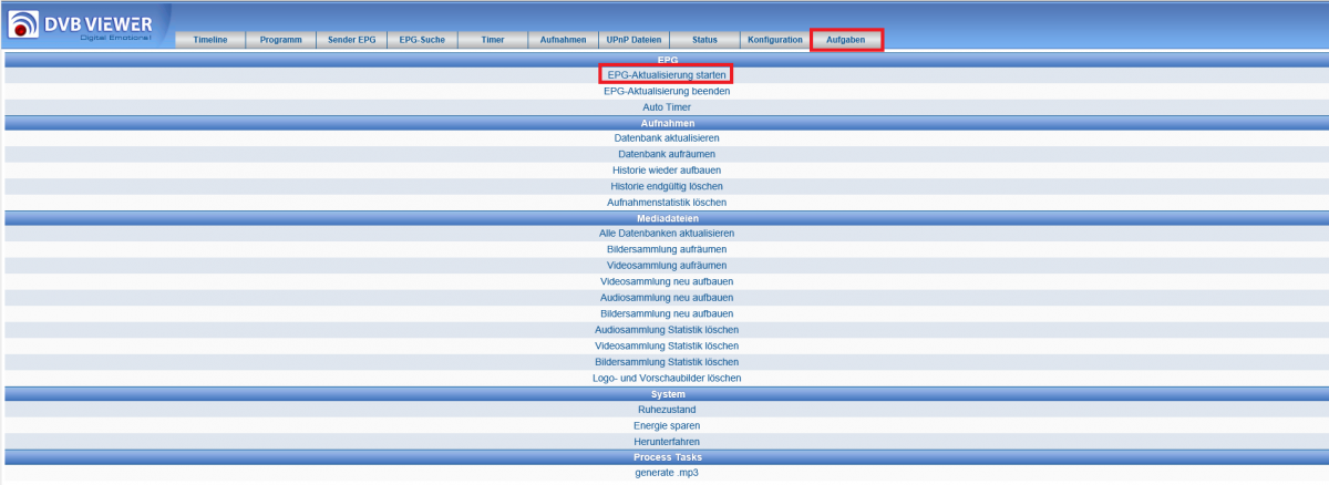

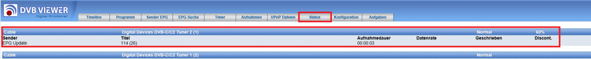

chart-man Posted September 9, 2015 Posted September 9, 2015 Hallo, seit einigen Tagen werden vom Recording Service (Version 1.31.0.0) keine EPG-Daten mehr geladen.Auch eine manuelle EPG-Aktualisierung bringt keine Abhilfe. Im Status werden zwar "Abgerufene Seiten" angezeigt, aber "0" EPG-Einträge.Im DVBViewer Pro (Version 5.5.1) werden ebenfalls keine EPG-Daten mehr angezeigt.Der Empfang und die Aufzeichnung (auch per von Hand programmiertem Timer) funktioniert ansonsten einwandfrei. Wo könnte der Fehler liegen? Ich verwende für Empfang/Aufnahme einen PC auf dem noch Windows XP läuft mit einer DigitalDevices Cine C2/T2 (Treiberversion 2.6.1.118).Der Empfang läuft über Kabel von Unitymedia Hessen. support.zip
chart-man Posted September 28, 2015 Author Posted September 28, 2015 Hallo, schade, dass sich noch keiner gemeldet hat. Das Problem besteht leider immer noch.

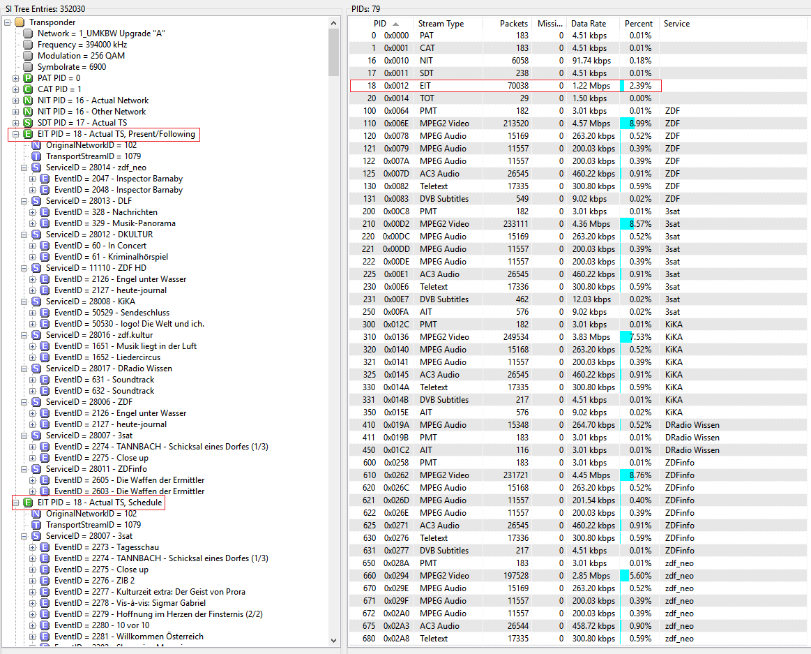

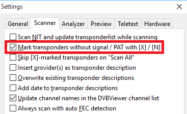

MaxB Posted September 28, 2015 Posted September 28, 2015 (edited) Geh bitte mal nacheinander alle Transponder in Deinem Netz durch und kontrolliere, ob die PID 18 / bzw. die EPG-Daten irgendwo fehlen. Die Kanäle dann bitte notieren und hier Posten. Folgende Kanäle haben heute noch keinen Actual... EPG, PID18 / Other... sollte aber trotzdem vorhanden sein: 122 MHz/QAM 256/Symbolrate 6900 (S03 / UM TS 111, auch nicht in der NIT/Service 11188) 138 MHz/QAM 256/Symbolrate 6900 (S05 / UM TS 541, auch nicht in der NIT/Service 54100) 810 MHz/QAM 64/Symbolrate 6900 (K63 / UM TS 461, auch nicht in der NIT/Service46188) 834 MHz/QAM 64/Symbolrate 6900 (K66 / UM TS 491, auch nicht in der NIT/Service25110)842 MHz/QAM 64/Symbolrate 6900 (K67 / UM TS 501, auch nicht in der NIT/Service50100, nicht überall aktiv!)850 MHz/QAM 64/Symbolrate 6900 (K68 / UM TS 511, auch nicht in der NIT/Service51100, nicht überall aktiv!)858 MHz/QAM 64/Symbolrate 6900 (K69 / UM TS 521, auch nicht in der NIT/Service52100, nicht überall aktiv!) und müssen von Dir daher nicht untersucht gepostet werden. Edited September 28, 2015 by MaxB
chart-man Posted September 28, 2015 Author Posted September 28, 2015 (edited) Auf diesen Kanälen gibt es keine PID 18, dort werden offenbar derzeit überhaupt keine Daten übertragen: 113 MHz/QAM 256/Symbolrate 6900 (S02 / UM TS 121)121 MHz/QAM 256/Symbolrate 6900 (S03 / UM TS 111)129 MHz/QAM 256/Symbolrate 6900 (S04 / UM TS 351)682 MHz/QAM 256/Symbolrate 6900 (K47 / UM TS 321)690 MHz/QAM 256/Symbolrate 6900 (K48 / UM TS 331)698 MHz/QAM 256/Symbolrate 6900 (K49 / sky TS 13)706 MHz/QAM 256/Symbolrate 6900 (K50 / sky TS 12) Auf diesem Kanal wird die PID18 nur im PID-Fenster angezeigt, nicht aber im "SI Tree", hier läuft derzeit auch nur ein Testbild: 810 MHz/QAM 64/Symbolrate 6900 (K63 / UM TS 461) Auf diesem Kanal git es keine PID18, hier läuft derzeit auch nur ein Testbild: 834 MHz/QAM 64/Symbolrate 6900 (K66 / UM TS 491) Diese von Dir erwähnten Kanäle tauchen bei mir gar nicht auf: 138 MHz/QAM 256/Symbolrate 6900 (S05 / UM TS 541) 842 MHz/QAM 64/Symbolrate 6900 (K67 / UM TS 501)850 MHz/QAM 64/Symbolrate 6900 (K68 / UM TS 511)858 MHz/QAM 64/Symbolrate 6900 (K69 / UM TS 521) Auf allen anderen Kanälen ist die PID18 vorhanden. Edited September 28, 2015 by chart-man

chart-man Posted September 28, 2015 Author Posted September 28, 2015 (edited) Die Senderliste wurde gerade erst aktualisiert. Die epg.dat habe ich gelöscht. Dann habe ich im Recording Service bei den Aufgaben auf "EPG-Aktualisierung starten" geklickt. (Im DVBViewer habe ich diese Funktion nicht gefunden.) Es wurde eine neue epg.dat erstellt. Und es gibt immer noch keine EPG-Daten. Also, wenn ich das richtig verstehe, liegen in den Streams EPG-Daten vor (TransEdit), werden aber vom DVBViewer nicht erkannt bzw. ausgewertet. Auch wenn ich den DVBViewer jetzt schon etliche Jahre benutze: Könnte es sein, dass ich (versehentlich?) irgendeine Einstellung verändert habe, die genau dieses Verhalten hervorruft? Eigentlich habe ich schon alles dahin gehend überprüft: - Hardware-Optionen (KEIN Haken bei "Kein EPG-Empfang") - EPG-Optionen (Haken bei "Standard-EPG-Daten empfangen" und "EPG-Daten speichern") - Konfiguration im Recording Service (Haken bei "EPG Daten auswerten") ... und mehr ist mir nicht eingefallen. Edited September 28, 2015 by chart-man
MaxB Posted September 28, 2015 Posted September 28, 2015 Auf diesen Kanälen gibt es keine PID 18, dort werden offenbar derzeit überhaupt keine Daten übertragen: Dann ist die Transponderliste nicht mehr aktuell! Folgenden Tipp: - Editiere in Deiner Transponderliste für Unitymedia die Einträge 113 MHz/QAM 256/Symbolrate 6900 (S02 / UM TS 121) NEU 114 MHz/QAM 256/Symbolrate 6900 (S02 / UM TS 121) 121 MHz/QAM 256/Symbolrate 6900 (S03 / UM TS 111) NEU 122 MHz/QAM 256/Symbolrate 6900 (S03 / UM TS 111) 129 MHz/QAM 256/Symbolrate 6900 (S04 / UM TS 351) NEU 130 MHz/QAM 256/Symbolrate 6900 (S04 / UM TS 361 Hessen) 682 MHz/QAM 256/Symbolrate 6900 (K47 / UM TS 321) NEU 146 MHz/QAM 256/Symbolrate 6900 (S06 / UM TS 321) 690 MHz/QAM 256/Symbolrate 6900 (K48 / UM TS 331) NEU 154 MHz/QAM 256/Symbolrate 6900 (S07 / UM TS 331) 698 MHz/QAM 256/Symbolrate 6900 (K49 / sky TS 13) NEU 162 MHz/QAM 256/Symbolrate 6900 (S08 / sky TS 13) 706 MHz/QAM 256/Symbolrate 6900 (K50 / sky TS 12) NEU 170 MHz/QAM 256/Symbolrate 6900 (S09 / sky TS 12) Füge folgenden Eintrag hinzu: 138 MHz/QAM 256/Symbolrate 6900 (S05 / UM TS 541 Hessen) Speicher die Datei und wähle danach 114 MHz aus, drücke Update und kontrolliere, ob es danach noch einen Eintrag mit [X] oder [N] gibt. Wenn alles geklappt hat würde ich auch die Senderliste vom DVBViewer/RS aktualisieren, da Du vermutlich noch mit einer Senderliste arbeitest, die vor dem 11.08.2015 erstellt wurde... Diese Einträge: 842 MHz/QAM 64/Symbolrate 6900 (K67 / UM TS 501, auch nicht in der NIT/Service50100, nicht überall aktiv!) 850 MHz/QAM 64/Symbolrate 6900 (K68 / UM TS 511, auch nicht in der NIT/Service51100, nicht überall aktiv!) 858 MHz/QAM 64/Symbolrate 6900 (K69 / UM TS 521, auch nicht in der NIT/Service52100, nicht überall aktiv!) musst Du (noch) nicht in der Transponderliste haben (sind eh noch leer und definitiv nicht überall vorhanden)

chart-man Posted September 28, 2015 Author Posted September 28, 2015 (edited) @MaxB: Die Transponderliste ist aktualisiert. Verstehe aber nicht, wo ich nach [X] oder [N] suchen sollte. DIe neuen Frequenzen hatte der Suchlauf im DVBViewer übrigens auch schon ohne die aktualisierte Transponderliste gefunden. Und wie wäre ich ansonsten an eine aktuelle Liste gekommen? @Derrick: Geht mir zwar auch so, aber ich hatte bisher den Eindruck, dass MaxB weiß, was er mich tun lässt. Und im TransEdit wird die EIT ja auch angezeigt ... Leider gibt es aber trotz aller Aktualisierungen und trotz laufendem Bild und Ton immer noch keinen EPG im DVBViewer bzw. Recording Service! Edited September 28, 2015 by chart-man

MaxB Posted September 28, 2015 Posted September 28, 2015 @MaxB: Die Transponderliste ist aktualisiert. Verstehe aber nicht, wo ich nach [X] oder [N] suchen sollte. DIe neuen Frequenzen hatte der Suchlauf im DVBViewer übrigens auch schon ohne die aktualisierte Transponderliste gefunden. Und wie wäre ich ansonsten an eine aktuelle Liste gekommen? Evtl. ist bei Dir in TransEdit die Funktion nicht aktiviert, hier ein kleines Bild zu der Einstellung: Kannst Du Deine "channels.dat" bitte mal (gezippt) hier anhängen? Ich würde die Liste hier gerne mal auf einem PC testen, kann mir im Moment allerdings auch nicht ganz erklären wo genau dein Problem herkommen soll, da bleibt halt nur ein lokaler Test... Wo in Hessen wohnst Du (ungefähr/nächste große Stadt genügt)?
Derrick Posted September 29, 2015 Posted September 29, 2015 Mit [X] oder [N] kommen wir nicht weiter. Ist die EPG.dat nach dem löschen wieder angewachsen? Wenn ja, werden daten eingesammelt. Anscheinend passt aber deine senderliste nicht zur EIT. Wenn die transponder_id falsch ist, kannst du gucken, weil getuned wird und die parameter zum gucken ausreichen, aber die zuordnung zum EPG über die TID geht verloren. Am besten doch neu scannen und ausserdem hier einen haken stzen
MaxB Posted September 29, 2015 Posted September 29, 2015 Anscheinend passt aber deine senderliste nicht zur EIT. Wenn die transponder_id falsch ist, kannst du gucken, weil getuned wird und die parameter zum gucken ausreichen, aber die zuordnung zum EPG über die TID geht verloren. Was meinst Du, warum ich mir seine Senderliste anschauen und ggf. hier testen möchte ? Aber Du kannst das jetzt gerne übernehmen, ich habe genug andere Dinge zu tun...
chart-man Posted September 29, 2015 Author Posted September 29, 2015 @MaxB: Den Haken in TransEdit habe ich gesetzt. An welcher Stelle sollte jetzt evtl. ein [X] oder [N] stehen? Und wie bekomme ich "normalerweise" eine aktualisierte Transponderliste? @Derrick: Die epg.dat wachsen nicht. Soviel habe ich inzwischen auch verstanden, dass in diesen Dateien (offenbar getrennt für den DV und den RS die EPG-Daten gespeichert werden. Den Haken im DV habe ich auch gesetzt. Auch diesmal nach neuem Sendersuchlauf (den meintest Du doch mit scannen?): keine EPG-Daten. Die channels.dat habe ich angehängt. Ich wohne in Frankfurt am Main. channels.zip
MaxB Posted September 29, 2015 Posted September 29, 2015 So, die Senderliste funktioniert hier auf dem Testsystem einwandfrei, es wurde bis auf die Regionalen für Hessen (Rhein Main TV & Offener Kanal, ich wohne in NRW...) überall EPG-Daten geladen, ich hänge mal das Ergebnis des RS hier an: C-ProgramData-CMUV-DVBViewer-Config-epg.dat.zip Du kannst diese epg.dat ja mal nach "C:\ProgramData\CMUV\DVBViewer\Config\" kopieren (RS vorher bitte stoppen!) bei Dir testen und schauen, ob Du damit auch gültige EPG-Daten im WEB-IF des RS angezeigt bekommst. Falls nicht, kontrolliere bitte Datum/Uhrzeit des PCs! Falls Du damit auch EPG-Daten angezeigt bekommst möchte ich Dich bitten ein sauberes "svcdebug.log" wie folgt zu erstellen: 1.) RS stoppen und danach die vorhandene "svcdebug.log" (im Ordner "C:\ProgramData\CMUV\DVBViewer") löschen. Falls keine vorhanden sein sollte, das Debug-log schreiben im Kontrollpanel des RS aktivieren: 2.) Den RS wieder starten und direkt danach unter "Aufgaben" die EPG-Aktualisierung starten: 3.) Über die Statusseite den Verlauf des EPG-Updater kontrollieren: 4.) Wenn alle 26 Transponder bei Dir gescannt wurden, bitte den RS wieder stoppen, das "svcdebug.log" zippen und hier anhängen.

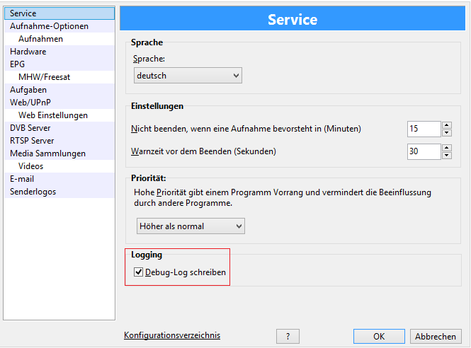

chart-man Posted September 29, 2015 Author Posted September 29, 2015 Mit Deiner epg.dat werden tatsächlich EPG-Daten angezeigt (wie zu erwarten). Die svcdebug.log hab ich angehängt: svcdebug.zip

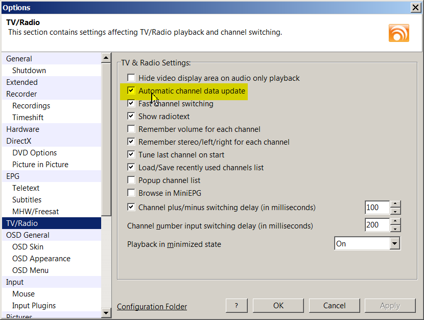

Tjod Posted September 29, 2015 Posted September 29, 2015 Noch was anderes wenn der DVBViewer auf dem PC regelmäßig genutzt wird sollte der DVBViewer so konfiguriert werden das er die Hardware Verwaltung den RS überlässt.http://de.DVBViewer.tv/wiki/Recording_Service_Installationsanleitung#DVBViewer_einrichtenSonst finden sich in deiner Konfiguration sehr viele veraltete Konfigurations-Einträge. Ein System das wo mindestens seit 2008 die Konfig Datein immer beibehalten wurde ist nicht so häufig. Aber ich konnte bei mir mit denen das Problem nicht reproduzieren.
MaxB Posted September 29, 2015 Posted September 29, 2015 Mir gehen die Ideen jetzt auch aus, ich kann keinen Fehler finden (svcdebug.log ist sauber) und an Unitymedia kann es ja auch nicht liegen, da wir das ja mit TransEdit PID 18/EPG-Daten auf allen TPs bereits überprüft haben. Vielleicht hat Griga ja noch eine Idee?

chart-man Posted September 29, 2015 Author Posted September 29, 2015 (edited) @Tjod (15:34): Ich nutze den DVBViewer nur um ggf. die Senderliste zu aktualisieren. Und den Recording Service nutze ich nur für SD-Aufnahmen. Die werden anschließend "gesäubert" (vorne und hinten abschneiden, Werbung raus) und landen dann als mpg-Dateien auf dem NAS. Von dort aus geht's dann über DLNA auf den Fernseher. Ich habe jetzt mal versucht, den RS-Wizard im DVBViewer aufzurufen, der bietet mir aber in der Dropdown-Liste keinen RS an und manuell kann ich auch keine IP eintragen. Außerdem wird der RS auf dem Rechner immer angehalten, wenn ich den DVBViewer öffne. Ich kann ihn zwar danach wieder starten, aber auch dann zeigt mir der Wizard im DV keinen RS an. Über die Optionen im DV kann ich den RS allerdings ansprechen. Und ich konnte den DV auch überzeugen, die EPG-Daten vom RS zu holen, nachdem ich im RS den Port für den Webserver auf 8089 gesetzt hatte. Übrigens: Was für "veraltete Konfigurationsdaten" meinst Du? Ich halte mich bei dieser Installation ziemlich streng an die alte Weisheit "Never change a ruming system!" Also spiele ich jeweils die Updates für den DVBViewer und den Recording Service auf und mach bei Bedarf einen Sendersuchlauf. Aber das war's dann auch schon. Gibt es Deiner Meinung nach irgendwas, was zu ändern wäre? @Tjod (16:14): Hab ich ausprobiert: Die channels.dat liegt nicht im config-Verzeichnis. Die holt sich der RS offenbar aus dem übergeordneten Verzeichnis vom DV. Ansonsten werden bei einem leeren config-Verzeichnis (wie leider fast zu erwarten war) bei einer EPG-Aktualisierung keine neuen EPG-Daten gelesen. Ich habe jetzt erstmal das gesicherte config-Verzeichnis wiederhergestellt und rechne damit, dass ich nach dem "Ende" der EPG-Daten, die ich von MaxB bekommen habe, wieder ohne EPG auskommen muss ... Trotzdem erstmal: Danke für Eure Mühe. Ist es vielleicht doch irgendeine Option/Einstellung oder irgendein Haken, der bei mir nicht so ist wie sie/er sein sollte? Und jetzt nochmal (auch wenn das mit meinem eigentlichen Problem ja offenbar nichts zu tun hat): Wo bekomme ich ggf. eine aktualisierte Transponderliste her? Edited September 29, 2015 by chart-man
