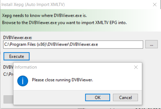

SchauAN Posted June 24, 2020 Share Posted June 24, 2020 (edited) In der Hoffnung, dass ich es hier veröffentlichen darf, hier mein Weg, wie ich EPG bei Internet-Streams bekomme. Viele Angaben sind anpass- oder verbesserbar, ohne die Funkion einzuschränken. Mir reicht, dass es klappt. Der DVBViewer muss installiert sein und laufen. EPG-Buddy gibt's hier, XEPG hier. EPG-Buddy installieren. Es kann von Windows-Defender als Virus behandelt werden und muss dann explizit in den Einstellungen unter Viren- & Bedrohungsschutz erlaubt werden. XEPG installieren. Bei mir wehrte sich Windows gegen die Installation, im blauen Fenster auf mehr Information, dann kann man es installieren. Das Verzeichnis c:\ProgramData\Xepg\ muss vorhanden sein. Hier werden die von EPG-Buddy gesammelten Daten gespeichert und von XEPG gesucht. Es wird automatisch bei der Installation von XEPG erzeugt. Getestet mit EPG-Buddy 0.6.0.6 und XEPG 0.7.4.2. Das Forum zu EPG-Buddy ist hier zu ereichen. Dort gibt es auch eine tiefer gehende Anleitung mit Bildern. Änderungen an der von EPG Buddy genutzen EPG-Quelle TVSpielfilm kann dazu führen, dass plötzlich das EPG nicht mehr vollständig ist. Vor kurzer Zeit fehlten einige Dritte Programme und wenige Tage später gab es einen Workaround dafür. Ich nutze die Automatisierungsmöglichkeiten von EPG Buddy nicht, sondern automatisiere mit XEPG und dem Windows Aufgabenplaner. EPG-Buddy starten und im Tab Settings TVDB metadata language auf de und GUI Language auf deutsch umstellen, rechts unten You need to restart EPG-Buddy to activate changes. Restart now? Yes klicken. Tab TV Datenbank: auf manuell [default] Tab Zeitplaner alle Wochentage und Für Download wecken abkreuzen. Hier kann man zum Test EPG jetzt laden klicken. Das hilft auch, wenn man es mal eben zwischendurch aktualisieren möchte. Damit eine Senderliste angezeigt wird, auf EPG jetzt laden? Los Gehts Tab Einstellungen: Bei XML - Einstellungen Ordner den Pfad c:\ProgramData\Xepg\ angeben. In diesem Ordner erwartet XEPG die EPG-Daten. Tab Einstellungen: und rechts unten Jetzt neu starten? Ja. Vergessen: Tab EPG Quelle: Europa & TVSpielfilm ankreuzen, sonst kann man nichts Mappen… Tab EPG Daten: auf Datenbank Modus und jetzt das Mapping und Konfiguration ausführen. Die gewünschten Sender in der Liste anklicken und rechts den korrespondierenden Namen des Senders im DVBViewer eintragen. Alle nicht benötigten Sender bei Wie viele Tage grabben? auf null stellen, die gewünschten auf 14 Tage. Mehr geht nicht - leider. Je mehr Sender, desto länger dauert das Grabben. Bei mir 3:10 gesamte Liste, 17 Sekunden nur für die ör-Sender. Zum Test Tab Zeitplaner und EPG jetzt laden. Im Ordner c:\ProgramData\Xepg\ muss jetzt die TVGuide_1.xml mit aktuellem Zeitstempel stehen. Die kann anschließend von XEPG verarbeitet werden. XEPG DVBViewer schließen, XEPG starten: 0) Zum Pfad vom DVBViewer navigieren C:\Program Files (x86)\DVBViewer\DVBViewer.exe, Execute angeben und ok. 1) Add here und bei XMLTV TV Data file den im EPG-Buddy angegebenen Namen der Daten angeben, also TVGuide_1.xml. Grabber executable/URL: zu C:\Program Files (x86)\EPG-Buddy\Grab-EPG.exe navigieren. Format Language File und Extra Genre Search Language auf Deutsch.xml stellen. 2) Channel Pairing ausführen: links XMLTV Channels und rechts DVBViewer Channels jeweils den gleichen Sender einstellen und das paaren bestätigen. Am Ende Apply und Exit. Ergänzung: Mehrere Kanäle mit dem gleichen EPG: 1. Kanal paaren, danach links (XMLTV Channels) Kanal aufklappen, auf den schon geparten Kanal gehen undt rechts (DVBViewer Channels) weitere Kanäle wählen. 3) Options folgende Angaben: General: Import XMLTV EPG Into DVBViewer DVBViewer On Xepg End Action do: Always close DVBViewer Install bei DVBViewer.exe Parameters: -c eingeben. Damit startet der DVBViewer ohne Bild/Ton für den Datenimport. 4) Test Import macht genau das und als Ergebnis zeigt der DVBViewer das EPG an. XEPG warnt, dass alle EPG-Daten gelöscht werden, aber das betrifft nur die gepaarten Kanäle. Andere EPG-Daten bleiben erhalten. Damit das alles automatisch im Hintergrund abläuft, jetzt noch im Aufgabenplaner von Windows die entsprechende Aufgabe einrichten. Aufgabenplaner öffnen (nach Aufgabenplanung suchen), rechts außen Aufgabe erstellen. Allgemein: Name XEPG (ist wie der Beschreibungstext beliebig) Mit höchsten Privilegien ausführen (weil sonst keine Schreibrechte für die EPG-Daten im Verzeichnis des DVBViewer existieren) Trigger: Täglich, Start 06:00 Uhr, Aufgabe verzögern für maximal 5 Minuten Korrektur: Da ja noch keine Aufgabe erstellt ist, muss man Neu anklicken. Aktionen: Bearbeiten Aktion: Programm starten Programm/Script: "C:\Programm Files (x86)\Xepg\Xepg.exe" Argumente hinzufügen (optional): -xGrabThenImport Bedingungen: Beenden, wenn Computer in den Akubetrieb wechselt (habe ich NICHT angekreuzt) Alle anderen Angaben bleiben voreingestellt. Viele Angaben können den eigenen Bedürfnissen angepasst werden. Einstellungen: Aufgabe so schnell wie möglich nach einem verpassten Start ausführen und Falls Aufgabe scheitert, neu starten alle 30 Minuten Alle anderen Angaben bleiben voreingestellt. Viele Angaben können den eigenen Bedürfnissen angepasst werden. Geschafft! Manueller Betrieb: EPG-Buddy: Tab Zeitplaner EPG jetzt laden? Los geht's klicken erstellt die TVGuide_1.xml. XEPG: Die erstellte c:\ProgramData\Xepg\TVGuide_1.xml mit Test Import in den DVBViewer übertragen, der dafür laufen muss. Hoffentlich sind keine Fehler enthalten… Danke an Christian für die Möglichkeit, mehr Bilder zu speichern und Griga für das Pinnen. Ich habe es Juli 2024 nochmal mit aktuellen Versionen von EPG Buddy 0.7.1.12 und XEPG 0.7.5.0 getestet und auch wenn sich einiges geändert hat, ist es so umsetzbar. Es gibt zwei Korrekturen im Text: Bei EPG Buddy habe ich die EPG Quelle vergessen und im Taskplaner habe ich anstelle von Neu immer Bearbeiten benutzt. Ergänzt um das Pairing von mehreren Kanälen mit auf ein EPG unter XEPG. Edited July 14 by SchauAN 4. Korrektur, Text überarbeitet, Juli 2024 1 Quote Link to comment

Delphi Posted June 25, 2020 Share Posted June 25, 2020 12 hours ago, SchauAN said: Aktionen: Programm/Script "C:\Programm Files (x86)\Xepg\Xepg.exe" Argumente hinzufügen (optional): -xGrabThenImport Nice description. You missed a hyphen in -xGrabThenImport Quote Link to comment
SchauAN Posted June 25, 2020 Author Share Posted June 25, 2020 vor 55 Minuten schrieb Delphi: You missed a hyphen in -xGrabThenImport Corrected, thx. Quote Link to comment
SchauAN Posted July 14, 2020 Author Share Posted July 14, 2020 Am 25.6.2020 um 12:21 schrieb Delphi: Nice description. You missed a hyphen in -xGrabThenImport Althoug nothing was changed, XEPG doesn't work as expected: 2020-07-14 07:02:49.413 OSD Message: Starting EPG Grabber(s) 2020-07-14 07:02:49.415 SilentGrabEPG: RunMode = GrabThenImport 2020-07-14 07:02:49.415 C:\Program Files (x86)\EPG-Buddy\Grab-EPG.exe 2020-07-14 07:02:49.415 Running: C:\Program Files (x86)\EPG-Buddy\Grab-EPG.exe 2020-07-14 07:03:11.879 Finished: C:\Program Files (x86)\EPG-Buddy\Grab-EPG.exe 2020-07-14 07:03:11.879 OSD Message: Finished running grabber(s) 2020-07-14 07:03:11.879 OSD Message: Success! 2020-07-14 07:03:11.879 ----------------------------------------------------------------------2020-07-14 07:03:11.918 DVBViewer is NOT running at start of import 2020-07-14 07:04:12.331 Failed to launch DVBViewer! 2020-07-14 07:04:12.331 ExecuteEndAction called 2020-07-14 07:04:12.331 ERROR: Failed to launch DVBViewer! The laptop wake up at 7 every day from hibernation and starts recording by DVBViewer, which is never closed. Recording starts at 07:03:01. Looks like a timing problem. Manual import (XEPG Test import) minutes later works without problems. Any suggestions? Quote Link to comment
Delphi Posted July 14, 2020 Share Posted July 14, 2020 (edited) A few things are wondering me: 4 hours ago, SchauAN said: The laptop wake up at 7 every day from hibernation Why do you program Xepg to run at 6:00? Wouldn't 7:05 be better? 4 hours ago, SchauAN said: starts recording by DVBViewer, which is never closed. Why do you have Xepg -> Options -> DVBViewer -> Allways close DVBViewer? Xepg will then allways close DVBViewer when its job has finished. On 6/25/2020 at 12:02 AM, SchauAN said: Mit höchsten Privilegien ausführen (weil sonst keine Schreibrechte für die EPG-Daten im Verzeichnis des DVBViewer existieren) Xepg does not write any data here, it uses the COM interface of the DVBViewer. Edited July 14, 2020 by Delphi Quote Link to comment
SchauAN Posted July 14, 2020 Author Share Posted July 14, 2020 (edited) vor 4 Stunden schrieb Delphi: Why do you program Xepg to run at 6:00? Wouldn't 7:05 be better? That doesn't matter, the task will start at any time the laptop wakes up. If next wakeup will be 8:02 7:05 doesn't help anyway. vor 4 Stunden schrieb Delphi: Why do you have Xepg -> Options -> DVBViewer -> Allways close DVBViewer? Xepg will then allways close DVBViewer when its job has finished. Otherwise a second DVBViewer will start and record as well and closing when launched by XEPG does not work as expected, DVBV is not closed. I'll test the other Options again. I used this before, but severe problems with the second instance and closing it manually only by taskmanager or restart. But has this anything to do with the EPG-import? vor 4 Stunden schrieb Delphi: Xepg does not write any data here, it uses the COM interface of the DVBViewer. Yes, may be not necessary, i have to try it. But why does this configuration work before? I did not change anything exept that there are more programms running when hibernating. Looking at the in DVBV imported epg.dat the timestamp says 14.07. 19:01. That is the time, when the record stops but why? But is this the actual EPG? XEPG log says no. Edited July 14, 2020 by SchauAN Quote Link to comment
Delphi Posted July 14, 2020 Share Posted July 14, 2020 1 hour ago, SchauAN said: Otherwise a second DVBViewer will start and record as well and closing when launched by XEPG does not work as expected, DVBV is not closed. I'll test the other Options again. Normally DVBViewer will refuse to run if an instance is allready running. Do you have several DVBViewers installed in different directories? If yes, then try Xepg -> Options -> Install -> Install... -> Read Me! Xepg will only launch DVBViewer if it is not running. 1 hour ago, SchauAN said: Looking at the in DVBV imported epg.dat the timestamp says 14.07. 19:01 The file timestamp does not tell when the epg import has taken place. The epg is imported into the memory of DVBViewer. DVBViewer decides when the epg.dat is saved. Quote Link to comment
SchauAN Posted July 15, 2020 Author Share Posted July 15, 2020 (edited) vor 12 Stunden schrieb Delphi: Normally DVBViewer will refuse to run if an instance is allready running. Do you have several DVBViewers installed in different directories? If yes, then try Xepg -> Options -> Install -> Install... -> Read Me! Yes, DVBViewer GE and a unused Recording Service. But path is correct C:\Program Files (x86)\DVBViewer\DVBViewer.exe and only this one and the unused RS are running. Starting the task manually at any time shows the same problem. XEPG does not recognize the running DVBViewer and refuses EPG import says the log. XEPG -> Options -> Install -> Install -> Execute XEPG says Please close running DVBViewer. Detection works, but not when called by scheduler. Why? What went wrong? Manually by started Test import works without any problem. Trying to change Automate from Grab Then Import to Import only (or any other option) is not possible, even as admin. Why? Edited July 15, 2020 by SchauAN Quote Link to comment
Delphi Posted July 15, 2020 Share Posted July 15, 2020 (edited) 9 hours ago, SchauAN said: C:\Program Files (x86)\DVBViewer\DVBViewer.exe and only this one and the unused RS are running. Is RS running? It should not (just to ensure no unwanted interferencies). If running then disable it in windows e.g. https://www.windowscentral.com/how-start-and-stop-services-windows-10 I want to know: DVBViewer Version number Windows version Please PM me the following files: From Xepg Data Folder (Link in Xepg main window): Config.ini Pairings.xml Xepg.LOG From DVBViewer Configuration Folder (DVBViewer -> Help -> Configuration Folder): setup.xml From C:\Program Files (x86)\DVBViewer usermode.ini Copy the all the files to a temporary folder and zip them together. attach the zip file. Edited July 15, 2020 by Delphi Quote Link to comment

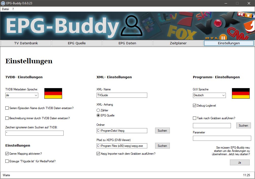

Claus Peter Posted December 2, 2020 Share Posted December 2, 2020 (edited) Hallo. Ich bin der Autor vom EPG-Buddy und bin gerade dabei, die Unterstützung für DVBViewer einzubauen. Das Übernehmen der Sendernamen in die XMLTV Datei (en) funktioniert bereits, mit Hilfe einer exportierten Senderliste. Manuell kann ich die Daten auch in das EPG per XEPG importieren. Wo es aktuell noch klemmt, ist das Automatisieren. Ich würde gerne nach Abschluss des Grabbens aus dem EPG-Buddy heraus die Daten in das DVBViewer EPG übertragen. Ich dachte, das könnte ich mit XEPG machen. Aber wenn ich xepg.exe mit -xImport oder -xGrabThenImport aufrufe, passiert irgendwie gar nichts. Im Log steht auch nur eine Zeile: 2020-12-02 10:42:59.746 2020-12-02 10:42:59.746 ---------------------------------------------------------------------- 2020-12-02 10:42:59.746 "C:\Program Files (x86)\Xepg\Xepg.exe" -xGrabThenImport Das wars dann. Wo mus sich da ansetzen, damit ich das Importieren in DVBViewer (bei mir in den MediaServer, da Kodi User) von extern anstoßen kann? Andere TV Server wie MediaPortal, NextPVR oder so überwachen den XML Ordner und starten den Import, wenn sich die Dateien darin ändern. Das scheint beim DVBViewer so wohl nicht zu gehen. Ich muss dazu sagen, das ich erst seit dem letzten Wochenende im Besitz einer DVBViewer Lizenz bin, die mir jemand gespendet hat, damit ich vernünftigen Support für DVBViewer in den EPG-Buddy einbauen kann. Die Demo Version ist dafür absolut untauglich, weswegen ich bisher noch nichts DVBViewer- spezifisches einbauen konnte. Nach einigen Eingewöhnungsproblemen bin ich eigentlich gut zufrieden mit DVBViewer und kann mir gut vorstellen, ihn langfristig zu verwenden. Dazu muss ich aber das Automatisieren des EPG anständig hin bekommen, möglichst direkt aus dem EPG-Buddy heraus. Ich wäre für jede Hilfe, jeden Tipp dankbar. Edit: Ich habe mal ein paar Screenshots von den neuen Optionen angehängt. Edited December 2, 2020 by Claus Peter Screnshots angehängt Quote Link to comment
BALOU Posted December 2, 2020 Share Posted December 2, 2020 Hast du den in Xepg deine XML hinzugefügt und dann ein Channelpairing vollzogen? Quote Link to comment
Griga Posted December 2, 2020 Share Posted December 2, 2020 29 minutes ago, Claus Peter said: Wo mus sich da ansetzen, damit ich das Importieren in DVBViewer (bei mir in den MediaServer, da Kodi User) von extern anstoßen kann? Andere TV Server wie MediaPortal, NextPVR oder so überwachen den XML Ordner und starten den Import, wenn sich die Dateien darin ändern. Das scheint beim DVBViewer so wohl nicht zu gehen. Kurz gesagt geht es beim Media Server über eine POST-Request an den Webserver, mit der man eine XML sendet, und beim DVBViewer über die COM-Schnittstelle. Genau kenne ich mich damit jedoch auch nicht aus. Der Spezialist dafür ist der Autor von Xepg. Die Konversation findet dann am besten auf Englisch statt. Ich rufe ihn mal herbei : @Delphi The EPG-Buddy developer would like to know how support for DVBViewer/DMS can be implemented and how EPG data can be transferred, either via xEPG (he has already tried by calling xepg.exe with -xImport oder -xGrabThenImport, but without success, see above), or directly into DVBViewer/DMS. Maybe you can provide some hints, sample code etc. Quote Link to comment
Claus Peter Posted December 2, 2020 Share Posted December 2, 2020 Hi. vor 15 Minuten schrieb BALOU: Hast du den in Xepg deine XML hinzugefügt und dann ein Channelpairing vollzogen? Ja, natürlich. Sonst würde es ja wohl auch nicht bei "test import" funktionieren. Ich habe auch schon das format.xml file angepasst, damit die Staffel- und Episoden Nummern so angezeigt werden, wie ich dass gerne hätte (funktioniert einwandfrei). Auch die Namensgebung von Aufnahmen ist schon so angepasst, wie ich es mag. Bisher hat nur das automatische Importieren des EPG noch nicht so funktioniert, wie ich das gedacht hatte. Zur Not geht es ja wohl, wenn man die Aufgabenplanung per Hand konfiguriert, wie im Eingangsposting beschrieben. Doch ich fände es bequemer und für unbedarfte User einfacher, wenn man das, wie bei anderen TV Lösungen auch, direkt aus dem EPG-Buddy heraus erledigen könnte. EPG ist, sofern man es nicht bei DVB-EPG bewenden lässt, immer aufwändig. Jedes bisschen zusätzliche Arbeit, die man hier einsparen kann, ist gut. vor 18 Minuten schrieb Griga: Ich rufe ihn mal herbei Danke. Quote Link to comment

BulliM Posted September 6, 2022 Share Posted September 6, 2022 (edited) Ich habe gerade nochmal versucht, das EPG-Grabben per EPG-Buddy und Xepg zu realisieren. Nach drei Stunden gebe ich entnervt auf. Erst wird die TVGuide.xml nicht angelegt, jetzt fehlen die XMLTV Channels im Channel Pairing. Deshalb kann nichts verpaart werden. Folge: die Pairings.xml wird nicht angelegt, was dann beim Testimport einen Fehler verursacht. Tut mir leid, aber das ist nicht zu gebrauchen. War jetzt der dritte Anlauf, es damit zum Laufen zu bringen. Mein Fazit: Zeitverschwendung. Ich programmiere mir jetzt was eigenes. Normalerweise gehört sowas zum DVBViewer. Das ging auch mal ganz gut. Es wurden beim Umschalten EPG-Daten abgerufen. Die hielten ein paar Tage vor. Jetzt sind sie alle paar Stunden weg. Das Nachladen per Umschalten nervt natürlich dann. Warum ging dasa früher besser? Warum sind die Daten heute andauernd weg? Edited September 6, 2022 by BulliM Quote Link to comment
Meo Posted September 11, 2022 Share Posted September 11, 2022 Versuche mal die TVGuide.xml/TVGuide_1.xml im C:\Users\USERNAME erstellen zu lassen. (Im EPG_Buddy/Einstellungen/XML Dateien?) Wenn ich mich noch recht entsinne, habe ich hier auch Probleme gehabt. Im Xepg dann im Punkt (1) "XMLTV TV Data file:" C:\Users\USERNAME\TVGuide_1.xml angeben. Wenn Bedarf, schicke ich dir gerne Screenshots meiner Einstellungen per PM. STef Quote Link to comment
