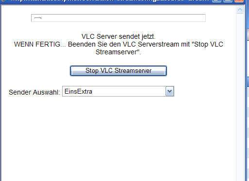

Heinzi Posted May 3, 2009 Posted May 3, 2009 (edited) Hallo, der Streamingservice ist echt eine super Sache! Mit der direkten Verbindung geht alles einwandfrei, aber über den Webbrowser öffnet sich bei mir nur das Fenster, ich kriege aber keinen Stream gestartet (VLC 0.8.6 inkl. Mozilla-Plugin und Firefox 3.0.10). Anders kann ich die Transcodierung ja nicht nutzen? Wo könnte das Problem liegen? Edited May 3, 2009 by Heinzi
Tjod Posted May 3, 2009 Posted May 3, 2009 Würde Tippen du hast den haken bei "im Webbrowser" auf der Streaming Seite gesetzt dann muss wenn VLC gewählt ist das VLC Player Plugin beim Client installiert sein. Lass den haken erst mal weg.
Heinzi Posted May 3, 2009 Posted May 3, 2009 Würde Tippen du hast den haken bei "im Webbrowser" auf der Streaming Seite gesetzt dann muss wenn VLC gewählt ist das VLC Player Plugin beim Client installiert sein. Lass den haken erst mal weg. Stimmt, ich kann ohne Haken für Webbrowser dann über die streaming.m3u den VLC Player starten. Nach Eingabe von Login und Password startet aber auch hier kein Stream!
Tjod Posted May 3, 2009 Posted May 3, 2009 Probierst du das lokal? Wenn ja funkt vielleicht trotzdem noch die Firewall rein?
Heinzi Posted May 3, 2009 Posted May 3, 2009 Probierst du das lokal?Wenn ja funkt vielleicht trotzdem noch die Firewall rein? Ja, ich probiere es noch lokal. Portforwarding für 3335 ist aber eingerichtet (Speedport 920V). Sind die gleichen Einstellungen wie für Port 7522 und damit klappt ja direktes Streaming.

line Posted May 4, 2009 Posted May 4, 2009 Ja, ich probiere es noch lokal. Portforwarding für 3335 ist aber eingerichtet (Speedport 920V). Sind die gleichen Einstellungen wie für Port 7522 und damit klappt ja direktes Streaming. Hallo zusammen, ich möchte das Topic von Heinzi noch mal hochbringen. Habe das gleiche Problem. DVBService installiert, Streaming Port forwared, Web port forewarded. VLC 0.8.6i installiert. Leider funktioniert bei mir auch nur das direkte Streaming und nicht das Streaming über den Webbrowser (also kein Transcoding). VLC ActiveX ist installiert und über den HTTP Webserver 1.50 beta funktioniert auch webstreaming. Ich würde halt gern den DVB Recording Service verwenden. Hat jemand Tips für mich? Vielen Dank und Gruß line
Tjod Posted May 4, 2009 Posted May 4, 2009 Nur um sicher zu gehen ihr Verwendet die Version 1.4.7.110?
line Posted May 4, 2009 Posted May 4, 2009 Nur um sicher zu gehen ihr Verwendet die Version 1.4.7.110? ja ist die aktuelle version und svcctrl.dll wurde aus dem plugins ordner gelöscht. Wenn ich Browserstreaming und VLC aktiviere sehe ich im neuen fenster jedoch keine VLC controls. Wenn ich WMV aktiviere sehr ich den embedded mediaplayer aber streaming funktioniert nicht. Bei der Installation von VLC habe ich aber das AktiveX Plugin aktivert. Stimmt da vielleicht was nicht?
Lars_MQ Posted May 4, 2009 Author Posted May 4, 2009 im neuen fenster jedoch keine VLC controls. Neuem fenster von was?
line Posted May 4, 2009 Posted May 4, 2009 Neuem fenster von was? in dem fenster in dem der video stream laufen sollte
Lars_MQ Posted May 4, 2009 Author Posted May 4, 2009 Das balkon fenster? Bitte drücke dich klar und deutlich aus, sonst können wir nicht helfen. Also welches fenster?
line Posted May 4, 2009 Posted May 4, 2009 Das balkon fenster? Bitte drücke dich klar und deutlich aus, sonst können wir nicht helfen. Also welches fenster? sorry, wenn ich im web frontend bin ... klicke ich auf eine sendung ... sehe die einzelheiten der sendung ... dann drücke ich auf den kleinen pfeil fürs streaming ... und es offnet sich ein Fenster ... wo der embedded vlc control liegen sollte und m.E. streamen sollte. Screenshot im up. Dank im vorraus und für die Mühe
Tjod Posted May 4, 2009 Posted May 4, 2009 Geht es denn ohne "im Webbrowser"? Bei dir scheint auf jedem Fall was mit den VLC Plugin nicht zu stimmen. Wenn was mit dem Stream nicht stimmt sieht das zumindest hier anders aus.
line Posted May 4, 2009 Posted May 4, 2009 Geht es denn ohne "im Webbrowser"?Bei dir scheint auf jedem Fall was mit den VLC Plugin nicht zu stimmen. Wenn was mit dem Stream nicht stimmt sieht das zumindest hier anders aus. ja das funktioniert einwandfrei ohne webbrowser ... die *.m3u datei wird im vlc geöffnet und läuft einwandfrei. mit dem HTTP Control 1.5 funktioniert auf nur die WMP streaming option (dann mit korrektem trancoding) leider hier auch nicht mit VLC, das Bild in o.g. Fenster ist dann identisch zum Recording Service. Ich denke auch, dass es am ehesten am VLC plugin liegt ... aber warum, was ist da los? Gibt es denn im Recording Service die möglichkeit mit WMP zu streamen?
Heinzi Posted May 4, 2009 Posted May 4, 2009 (edited) ja das funktioniert einwandfrei ohne webbrowser ... die *.m3u datei wird im vlc geöffnet und läuft einwandfrei. mit dem HTTP Control 1.5 funktioniert auf nur die WMP streaming option (dann mit korrektem trancoding) leider hier auch nicht mit VLC, das Bild in o.g. Fenster ist dann identisch zum Recording Service.Ich denke auch, dass es am ehesten am VLC plugin liegt ... aber warum, was ist da los? Gibt es denn im Recording Service die möglichkeit mit WMP zu streamen? Klappt bei Dir das das Steaming über den Port 3335 (kein Haken bei Webbrowser und Direktstream) mit der streaming.m3u im VLC Player auch (mit Login), oder nur die streaming.m3u vom direkten Streaming (Port 7522)? Ich verwende schon die neueste Version 1.4.7.110, die "svcctrl.dll" habe ich natürlich gelöscht. Das Mozilla-Plugin wird doch beim VLC 0.8.6 mitinstalliert, wenn man den Haken setzt. Edited May 4, 2009 by Heinzi

line Posted May 5, 2009 Posted May 5, 2009 Klappt bei Dir das das Steaming über den Port 3335 (kein Haken bei Webbrowser und Direktstream) mit der streaming.m3u im VLC Player auch (mit Login), oder nur die streaming.m3u vom direkten Streaming (Port 7522)?Ich verwende schon die neueste Version 1.4.7.110, die "svcctrl.dll" habe ich natürlich gelöscht. Das Mozilla-Plugin wird doch beim VLC 0.8.6 mitinstalliert, wenn man den Haken setzt. Das VLC Playpack über die *.m3u im Direkt Modus klappt problemlos. Da Problem bei mir scheint wirklich das VLC Plugin sein. Ich hab nur keine Ahnung wie ich das lösen kann. Im Firefox erscheint im Streaming Fenster wenigstens ein schwarzes Viereck auf dem "waiting for video stream" steht ... sonst passiert aber auch nichts.
Tjod Posted May 5, 2009 Posted May 5, 2009 Geht das plugin in anderen Situationen z.B. bei der ZDF Mediathek? Von welcher VLC Player Version ist das? das Plugin ist einer der Komponenten von VLC der in mehr Versionen Kapput ist als das es geht.
line Posted May 5, 2009 Posted May 5, 2009 Geht das plugin in anderen Situationen z.B. bei der ZDF Mediathek?Von welcher VLC Player Version ist das? das Plugin ist einer der Komponenten von VLC der in mehr Versionen Kapput ist als das es geht. in der ZDF Mediathek kommt nur windows Media Player als Auswahlmöglichkeit und über das Plugin kann ich ja auch im HTTP Server 1.5 problemlos streamen. Aber beim Recording Service funktioniert das WMP Plugin nicht (und das VLC Plugin funzt nicht bei beiden möglichkeiten)
line Posted May 5, 2009 Posted May 5, 2009 in der ZDF Mediathek kommt nur windows Media Player als Auswahlmöglichkeit und über das Plugin kann ich ja auch im HTTP Server 1.5 problemlos streamen. Aber beim Recording Service funktioniert das WMP Plugin nicht (und das VLC Plugin funzt nicht bei beiden möglichkeiten) P.S: auf dem Server läuft die VLC 0.8.6i (Janus), auf dem Client hab ich verschiedene Versionen getestet (0.8.6.1i und 0.99)
Heinzi Posted May 5, 2009 Posted May 5, 2009 P.S: auf dem Server läuft die VLC 0.8.6i (Janus), auf dem Client hab ich verschiedene Versionen getestet (0.8.6.1i und 0.99) Ich habe auch nur das schwarze Fenster, aber es startet kein Stream! Das Plugin ist bei mir von der VLC-Version 0.8.6. Stand in anderen Posts nicht, daß dies die einzige funktionierende Vesion ist??
Tjod Posted May 5, 2009 Posted May 5, 2009 Version 0.8.6i gilt nur auf dem Rechner wo der Recording Service Installiert ist da in allen späteren Versionen VLM nicht richtig funktioniert.
Heinzi Posted May 5, 2009 Posted May 5, 2009 OK, sollte es dann mit dem VLC-Player 0.8.6 auf dem gleichen Rechner (installierter Recordingservice sowie VLC 0.8.6) im lokalen Netz funktionieren?
line Posted May 5, 2009 Posted May 5, 2009 bei mir leider nicht ... gabe DVBViewer 4.1, Recordingservice 1.5, VLC 0.8.6i neu installiert, VLC plugin funktioniert nicht. WMP plugin hat bei 1. start einmal funktioniert, dann nicht mehr. Direktes streamen läuft ohne probleme. seufz.
