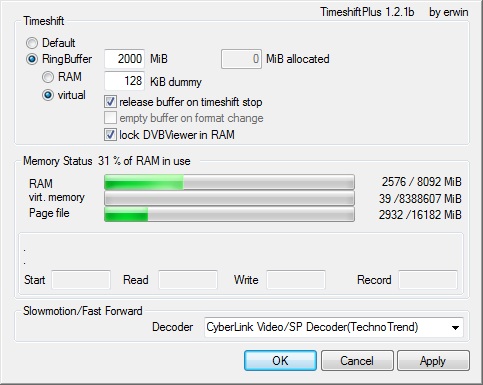

Ich hab 2 Problem ich kann.
Wenn ich mehr als 2000Mb puffer einstelle sagt Timeshiftplus der Ram ist voll ob wohl noch platz ist.
Das sagt nicht das Plugin, sondern das OS.
Als 32-bit App unterliegt das Plugin (genauer Ringbuffer.exe) der üblichen 4GB Beschränkung. Diese 4GB teilen sich App mit max. 2GB und OS mit 2GB. Unter XP kann mit einer Boot.ini- Eintragung eine 3GB für die App + 1GB fürs OS Aufteilung erreicht werden. Wie man dies unter Win7/64 erreicht kann ich nicht sagen. Eine zukünftige Plugin-Version wird eine 64-Bit Ringbuffer.exe haben sowie "File" neben dem bisherigen RAM als Hintergrundspeicher. Damit wäre dein 2GB Problem erledigt.
Bis dahin mfg erwin

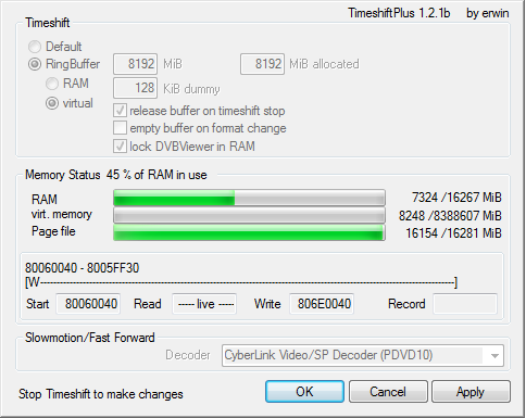

Ich hab Win 7 64Bit und die 32Bit Ringbuffer exe habe ich duch die 64 ersetzt aber keine erfolg.
Danke Für das Bild hat mich schon etwas weiter gebracht. So wie es aussieht wird mein Ram nicht erkannt.
mmh stimmt dann steht 2000 drinn. Aber wo ist dann jetzt das Problem das nicht mehr möglich sind.
Was passiert denn, wenn Du die Wiedergabe stopst/Timeshift ausschaltest und dann z.B. einfach 4096 einträgst und dann die Wiedergabe neu startest/Timeshift akrivierst?

sobalt ich 2001MiB eintrage und Timeshift starte kommte eine Meldung das nicht genügent Ram zur verfügung steht und das Default aktiviert wurden.
Das meine ich mit Feedback. Mit Win7/64 habe ich bisher wenig getestet, deshalb ist diese Meldung für mich wertvoll. Dank dir erstmal. Normalerweise sollte keine Meldung erfolgen. Das Programm beginnt mit deiner Eingabe als Maximalwert, zählt dann runter was möglich ist. Also ohne Meldung "nicht genügent Ram zur verfügung steht und das Default aktiviert wurde".

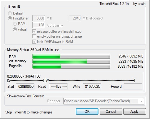

Komische weis funktioniert jetzt alles ganz noraml wie es soll das einzige was ich geändert hab ist den Recording Service von 1.9.1 auf 1.9.2 zu patch.
Außerdem hab ich die Ringbuffer64 durch Ringbuffer32 ersetzt dann 3000 eingeben und wieder zurück zu Ringbuffer64. Jetzt bekomme ich keine fehlermeldung mehr. Im anhang befindet sich einen Screen von der Ringbuffer32.
