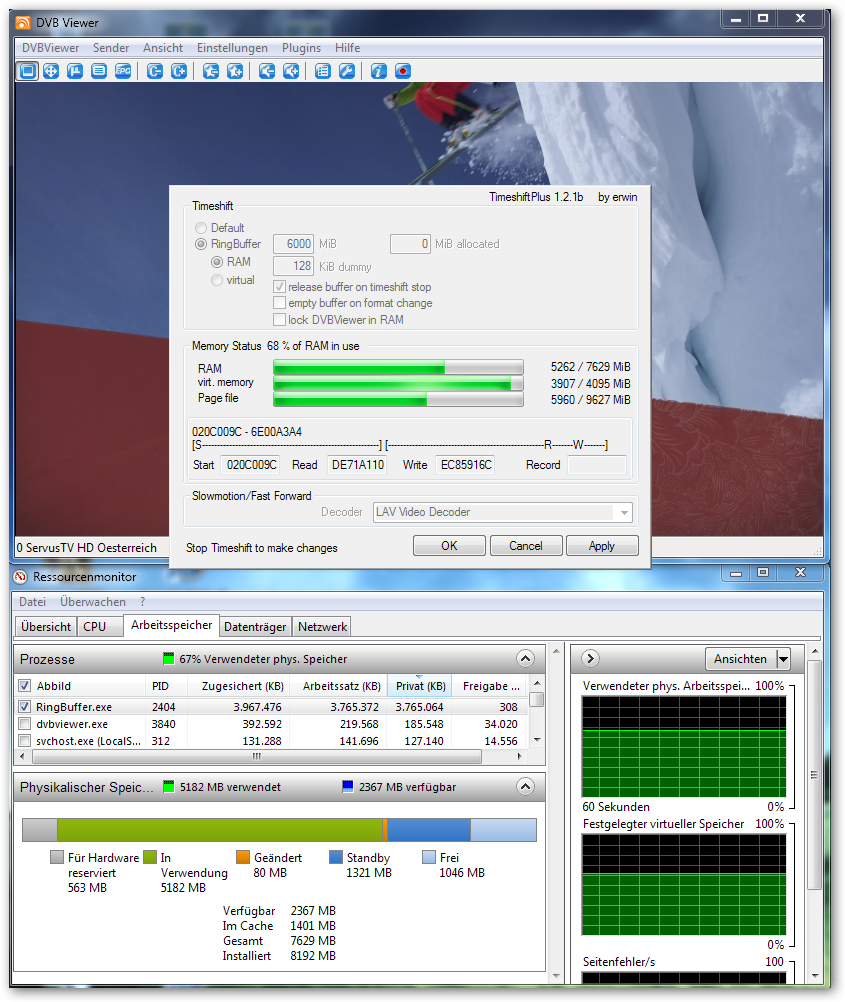

Ich glaube du irrst. Deine geposteten Einstellungen zeigen, dass du den *virtuellen Modus* benutzt. Und der könnte auch auf Platte swappen. Im *RAM-Modus* dagegen sollte in der Tat jegliches Swapping entfallen.
erwin
Sorry, falsches Bild gepostet.
Was ich aber heute erst bemerkt habe ist das die eingestellten 6GB nicht voll genutzt werden können
Nutzt du die 64-Bit Version? Ich hatte weiter oben schon mal darauf hingewiesen: die ist buggy, Programmierfehler von mir sind mir bekannt. Fallen allerdings im *unteren* (<4GB) Bereich nicht auf. Ich mach mich dran wenigstens dies zu korrigieren. Damals hatte ich noch kein 64-Bit System zum Testen.
Dies ist möglich. Auch in der 32-Bit-Version schon muß der bereitgestellte Speicher zusammenhängend sein. Eine einzige blöde System-Dll so *mittendrin* heißt dann für den RingBuffer *Ende Gelände*. Deshalb gibts auch den Unterschied *requested/allocated*. Und Windows platziert seine DLL durchaus nicht ans Ende des verfügbaren Speichers. Schaus dir mal selbst mit einem Memorymonitor an. Insbesondere der 3GB-switch unter 32-Bit hätte hier nicht viel gebracht. So habe ich das Ringbuffer-Memory-Layout auf max. ZWEI zusammenhängende Memory-Chunks erweitert. Sieht man auch schön in deiner Abbildung. Irgend etwas wird da bei dir die Grenze des 2. Chunks gesetzt haben (Windows-DLL?)

Ich nutze die 32 Bit Variante da wie du auch schon geschreiben hast die 64er nicht geht.
Soweit kann ich auch keine Probs feststellen, außer den Unstimmigkeiten der Positionierungsinfos nach Sprüngen ans Ende/Anfang (sind mir bei Timeshift aber egal).
Und dann 6GB? Also RingBuffer.exe (nicht RingBuffer64.exe) unter 64-Bit-System. Dann gelten aber die Einschränkungen (4GB) von 32-Bit-Systemen.
erwin
PS
na klar: siehe dein screenshot 3.967.476 KB
Edited by erwin
Bekomme die 64er leider nur mit einer Fehlermeldung gestartet (kann Ringbuffer.exe nicht starten?
Edit: Sorry falsche Bezeichnung der exe, da ich beide im Verzeichnis habe.
die 64er geht nicht mit mehr als 2GB, drüber wird bei mir auf Default umgeschaltet??
Die 32er kann ich zwar mit 6GB einstellen aber wie du festgestellt hattest kann die nur mit den 39...kb
Daher hatte ich wohl damals die 64er auch auf virtuell gestellt?

Mich interessiert das Feature auch, schon allein, weil ich nur einen Single-Tuner besitze. Hab jetzt nicht verfolgt, ob das Plugin irgendwie funktioniert oder nicht, allerdings steht ja sowieso nirgends, wie man es korrekt installiert :D
Einfach Timeshift.dll, RingBuffer.exe und Timeshift.ini nach ...\DVBViewer\Plugins\ kopieren.
Das war es eigentlich schon. Ist das so schwer?
Das Plugin ersetzt dann einfach die DVBViewer Timshift Funktion.
Gegebenenfalls unter Plugins > TimeshiftPlus die Größe des Ringpuffers ändern.
Und eventuell noch die tsp.remote unter Optionen > Eingabe Importieren. Dann kann man für fast alles was mit dem Plugin zusammenhängt eine Taste auf der Fernbedienung anlernen.
http://de.DVBViewer.tv/wiki/Optionen_Eingaben#Import
Das ist aber hauptsächlich nur dann interessant wenn man gezielt aus dem Timshiftpufffer aufnehmen möchte.

Hi Brause,
hab dir TimeshiftPlus 2.0.0.0 zum Testen der 64 Bit Version geschickt. RAM > 4GB sollten nun möglich sein. Virtueller Modus stellt gar unendliche Weiten Disk-basierten Ringpuffers bereit (vorausgestzt das Paging-File wird genügend groß angelegt)
Der reine FILE-Modus kann funktionieren - muss aber nicht. Kommt dann in einer der nächsten Versionen zum Testen.

Ja da iss noch einer, der brennt geradezu drauf seinen verbauten RAM im HTPC endlich für irgendwas sinnvolles gebrauchen zu dürfen.
Das war übrigens auch der Grund warum ich die 8GB verbaut habe. :original:
An die Beta-Tester.
Das Plugin wurde in C++ entwickelt und benötigt daher entsprechende Runtime-Module. Wer sie bisher noch nicht aus anderen Gründen bereits installiert hat (könnte mit andereren Softwareinstallationen unbemerkt passiert sein):
Download:
http://www.microsoft.com/de-de/download/details.aspx?id=5555 -> "Herunterladen" -> zusätzlich "Microsoft Visual C++ 2010 Redistributable Package (x64)" auswählen. -> Beides herunterladen -> Beide "vcredist" mit admin-Rechten ausführen.
erwin
