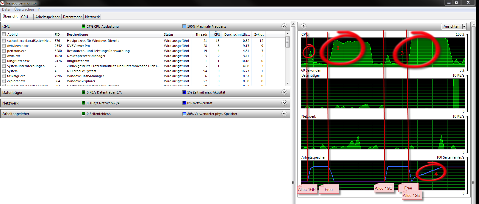

CiNcH Posted November 16, 2009 Posted November 16, 2009 (edited) Oder steckt bei Deiner Timeout-Anregung mehr dahinter als ich jetzt überblicke? Da ich halt das Problem unter Windows 7 (bei mir x86) habe, dass das Freigeben und neu Allokieren nicht problemlos funktioniert bzw. etwas Zeit in Anspruch nimmt (davon gehe ich jedenfalls aus, dass das das Problem ist), wollte ich vermeiden, dass das bei jedem Umschalten gemacht wird und der Speicher allokiert bleibt. Aber History will ich auch vermeiden (da ich es für unbenutzbar halte) und momentan stecken die beiden Fälle halt in einer Option und das eine geht nicht ohne das andere. Wenn ich das richtig verstanden habe erfolgt zum Beispiel beim Übergang von Live-TV nach Medienwiedergabe ein Timeshift-Close (oder auch andere Übergänge, wo halt Live-TV und somit Timeshift abgeschaltet werden, sprich, nur auf Medienwiedergabe zu prüfen ist IMHO zu wenig) und logischerweise kein Timeshift-Open mehr. Mein Vorschlag ist, dass wenn auf Timeshift-Close ein paar Sekunden lang kein Timeshift-Open folgt, das Plugin den Timeshift-Speicher freigibt, und nur dann, nicht bei jedem Umschalten bzw. jedem Timeshift-Close. Bei mir kostet das definitiv was. Man merkt es recht gut, wenn man über die DVBViewer-UI-Kanalliste umschaltet. Da hängt dann der DVBViewer bei jedem Schaltvorgang ca. 3 Sekunden und dieser Kringel (ehemals Sanduhr) wird in dieser Zeit eingeblendet. Edited November 16, 2009 by CiNcH Quote
erwin Posted November 16, 2009 Author Posted November 16, 2009 Gut. Problem verstanden. Ich versuch aber erstmal dieser langen Allokationszeit auf die Spur zu kommen. Wieviel forderst Du denn an und wieviel RAM hast Du? Hintergrund: Ausgehend von der Anforderung wird versucht diese zu erfüllen, wenn dies nicht gelingt wirds mit 4KB weniger versucht usw usf. Wenn Du also 5000 anforderst und nur 1000 MiB hast, gibst einen Haufen Fehlversuche. Vielleicht bringt es hier schon was die Anforderungsgröße näher an die tatsächliche RAM-Ausstattung zu setzen. mfg erwin Quote
CiNcH Posted November 16, 2009 Posted November 16, 2009 Nein, ich fordere prinzipiell nicht zu viel an, bzw. so viel, dass noch ca. 20% vom RAM frei sind. Ich habe 2GB drin und habe im Plugin 1GB eingestellt. Ich werde am Abend noch probieren, was passiert, wenn ich HISTORY aktiviere und somit nicht neu allokiert wird. Bis jetzt habe ich nur mit und ohne Plugin probiert, und das Plugin war definitiv für die "Glitches" bei Kanalumschaltung verantwortlich. Unter XP hatte ich damit gar keine Probleme. System und Einstellungen sind bis auf das Betriebssystem dieselben. Quote
CiNcH Posted November 16, 2009 Posted November 16, 2009 (edited) Das Deaktivieren von 'release buffer on timeshift stop' bringt wie bereits vermutet Besserung und eliminiert die Hänger beim Umschalten. Ist für mich wegen HISTORY aber leider keine Lösung. Bzw. ganz gelöst ist es noch nicht, denn beim Starten des DVBViewer muss das Plugin natürlich den Speicher allokieren und da bleibt das Bild oft hängen. Irgendwann verursacht der DVBSource dann einen Buffer-Overflow und für einen Stop/Run-Graph durch, anschließend wandelt sich dann das Standbild in Video um . Edited November 16, 2009 by CiNcH Quote

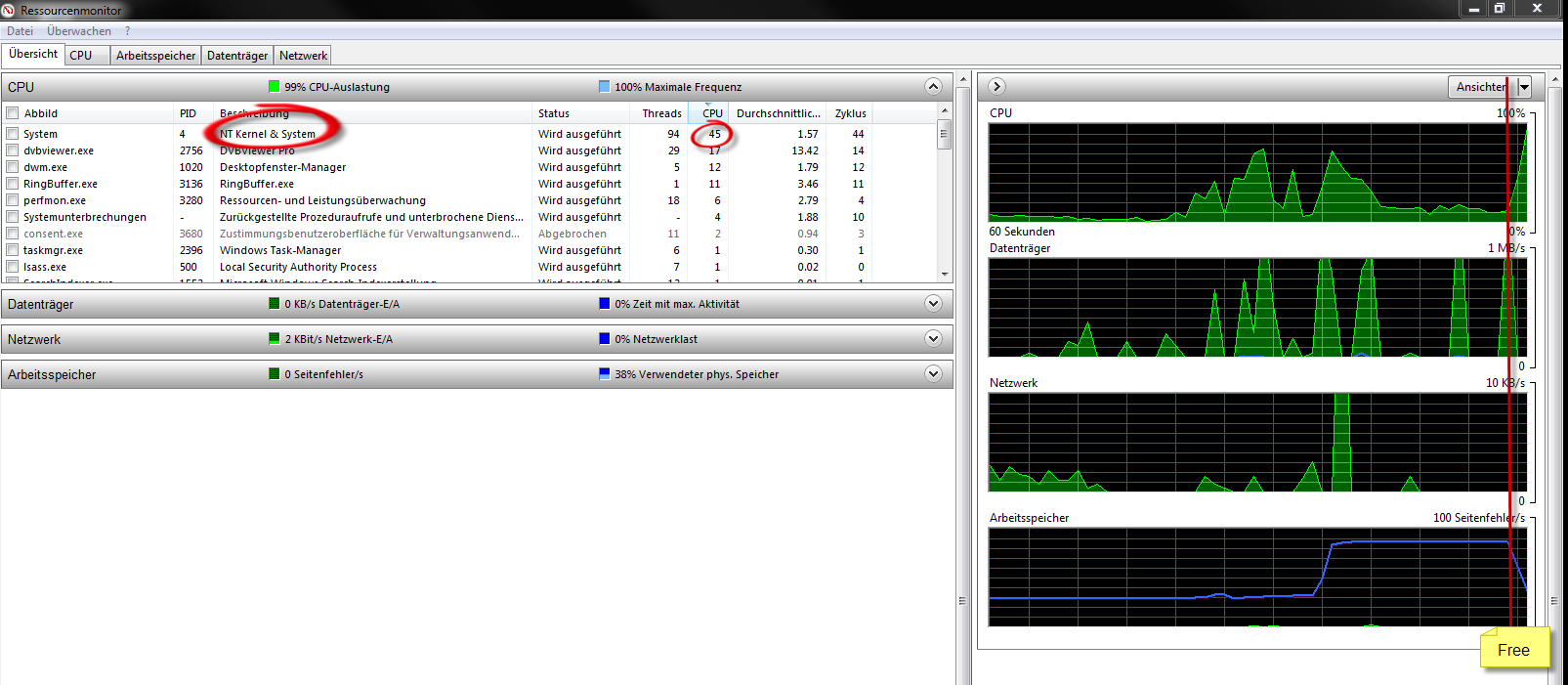

erwin Posted November 17, 2009 Author Posted November 17, 2009 So, ich kanns nun reproduzieren. Die CPU-Auslastung geht aus irgendeinem Grund auf 100%. mfg erwin Quote

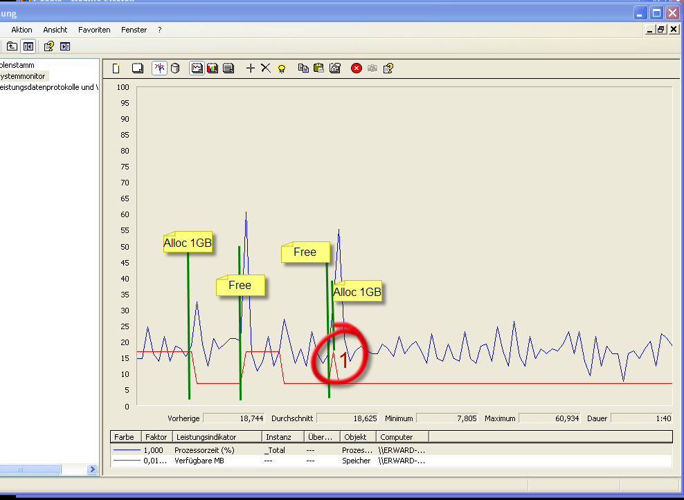

CiNcH Posted November 17, 2009 Posted November 17, 2009 (edited) So, hier noch ein paar Tests von mir... Wie man sehen kann, sind die Spikes beim Allokieren und Deallokieren nicht so extrem, wenn ich manuell Timeshift starte und stoppe. Folgender Screenshot zeigt die Auslastung beim Umschalten, wenn automatisches Timeshift aktiv ist... Wie man sehen kann, sind es 4 Schaltvorgänge. Die Auslastung ist da kurzzeitig 100%. Was man nicht sehen kann ist, dass beim Starten vom DVBViewer das Bild hängen blieb und es erst nach durch Buffer-Overflow getriggertem Stop/Run-Graph wieder weiterlief (passiert ca. in 30% der DVBViewer-Starts bei mir, würde ich jetzt so aus dem Bauch heraus sagen). Der Spike beim Starten vom DVBViewer sieht aber nicht wirklich dramatisch aus!? Auch interessant finde ich, dass da scheinbar nicht bei jedem Schaltvorgang gleich viel deallokiert wird . Memory Leaks? Edited November 17, 2009 by CiNcH Quote

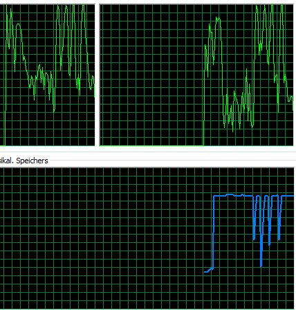

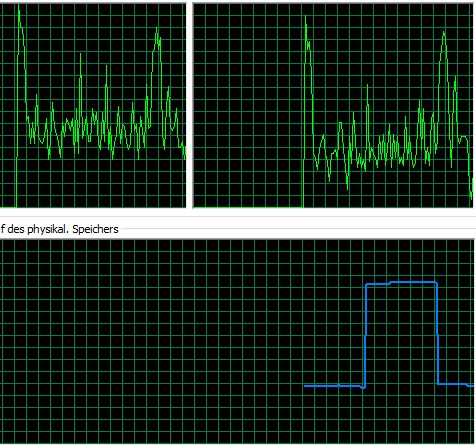

erwin Posted November 18, 2009 Author Posted November 18, 2009 (edited) Da sich hier eine XP/Win7-Diskrepanz aufzeigt, die auch unabhängig vom TimeshiftPlus-Plugin von Interesse sein dürfte, stelle ich mal hier mal meine Erkenntnisse dar, die sich weitgehend mit denen von CiNcH decken. THX! Bilder vom Resourcenmonitor Ablauf: Manueller Timeshift Start (TimeshiftPlus-Plugin aktiv, 1GB RAM-Request): Man sieht in der blauen Kurve den Anstieg des verwendeten Arbeitspeichers und unter 1) einen moderaten Peak bei der CPU-Auslastung. Stoppen Timeshift: Unter 2) sieht man die CPU-Auslastung auf fast 100%, die mehrere Sekunden (über 10 Sek.) anhält und das obwohl die Freigabe längst vollzogen ist (blaue Kurve) . Wieder manueller Timeshift Start: siehe oben. Schneller Wechsel Timeshift-Stop/Start: Verhalten wie oben. Man sieht aber an der abgeflachten blauen Kurve unter 4) wie die CPU-Auslastung den Speicherrequest deutlich ausbremst. Hier noch mal ein Schnappschuss im Moment der 100% CPU-Auslastung nach dem Timeshift-Stop. "NT Kernel & System" mit 45% über mehrere Sekunden. Wow! Jetzt noch mal zum Vergleich dieselbe Timeshift.dll/RingBuffer.exe unter XP: Blau ist hier der Prozessor, rot die _verfügbaren_ MB's (geht deshalb nach unten). Selber Ablauf wie oben. Man sieht am ersten "Free" - nur 55%. Und unter 1) (der Schnelle Wechsel Stop/Start) dass der neue Request NICHT ausgebremst wird (Flankensteilheit). MICROSOFT WAS IST HIER LOS? Was man nicht sehen kann ist, dass beim Starten vom DVBViewer das Bild hängen blieb und es erst nach durch Buffer-Overflow getriggertem Stop/Run-Graph wieder weiterlief (passiert ca. in 30% der DVBViewer-Starts bei mir, würde ich jetzt so aus dem Bauch heraus sagen). Könnte durchaus ein anderen Grund haben, denn Dein erster Shoot, wie auch meine zeigen keinen dramatischen Anstieg der Auslastung beim Request. Auch interessant finde ich, dass da scheinbar nicht bei jedem Schaltvorgang gleich viel deallokiert wird . In Anbetracht der Beobachtungen will ich das nicht unbedingt schlußfolgern. Was macht hier z.B. der DVBV beim Kanalwechsel? mfg erwin Edited November 18, 2009 by erwin Quote
erwin Posted November 18, 2009 Author Posted November 18, 2009 (edited) Zusatz: Bei Verwendung von virtuellem Speicher sieht alles ganz smooth aus. Also das eigentliche "Free" ist es nicht. Bleibt noch das "VirtualUnlock" - also das Entsperren des Physischen RAM's -was bei mir im Quelltext den Unterschied ausmacht. erwin Edited November 18, 2009 by erwin Quote

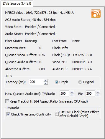

CiNcH Posted November 18, 2009 Posted November 18, 2009 (edited) Wieder ein paar Erkenntnisse: - Der Recording Service hat mit der Sache NICHTS zu tun. - Hier mal ein Screenshot, was beim Starten des DVBViewer im DVBSource im Buffer-Overflow-Fall _vorher_ passiert: Video steht still und wie man sieht, laufen die Video-Puffer voll bis zum Überlauf schlussendlich. Audio läuft ganz normal. - Die virtuelle Methode scheint die "Lösung" zu sein, weil da im physikalischen RAM erstmal nichts allokiert wird. Sowohl die Umschaltvorgänge als auch die DVBViewer-Startvorgänge sind sauber. Die Probleme hängen definitiv zusammen. Lösung deshalb unter Anführungszeichen, weil der RAM mit der Zeit vollläuft, wenn tatsächlich TS-Daten geschrieben werden. Wenn man also lange auf einem Kanal schaut und der Puffer einmal vollgeschrieben wurde, befindet der sich wohl vollständig im RAM und das Deallokieren dürfte dann nicht so problemlos ablaufen... Das ist jetzt aber nur eine Einschätzung meinerseits, keine Beobachtung.. Optimal wäre entweder... - kein Neuallokieren bei Kanalwechsel (aber ohne History ) zusammen mit der virtuellen Methode, weil dann beim Starten vom DVBViewer nicht direkt der RAM allokiert wird, wodurch der DVBViewer nicht stecken bleibt oder... - File Edited November 18, 2009 by CiNcH Quote
erwin Posted November 19, 2009 Author Posted November 19, 2009 Leider kann ich das Problem noch nicht reproduzieren. Hast Du mal mit den Videodekodern gespielt? Welchen hast Du eingestellt? Zusammenhang mit dem Plugin? Weiß nicht, vielleicht fordert der Decoder auch RAM an und es kommt zu Kollisionen? erwin Quote
