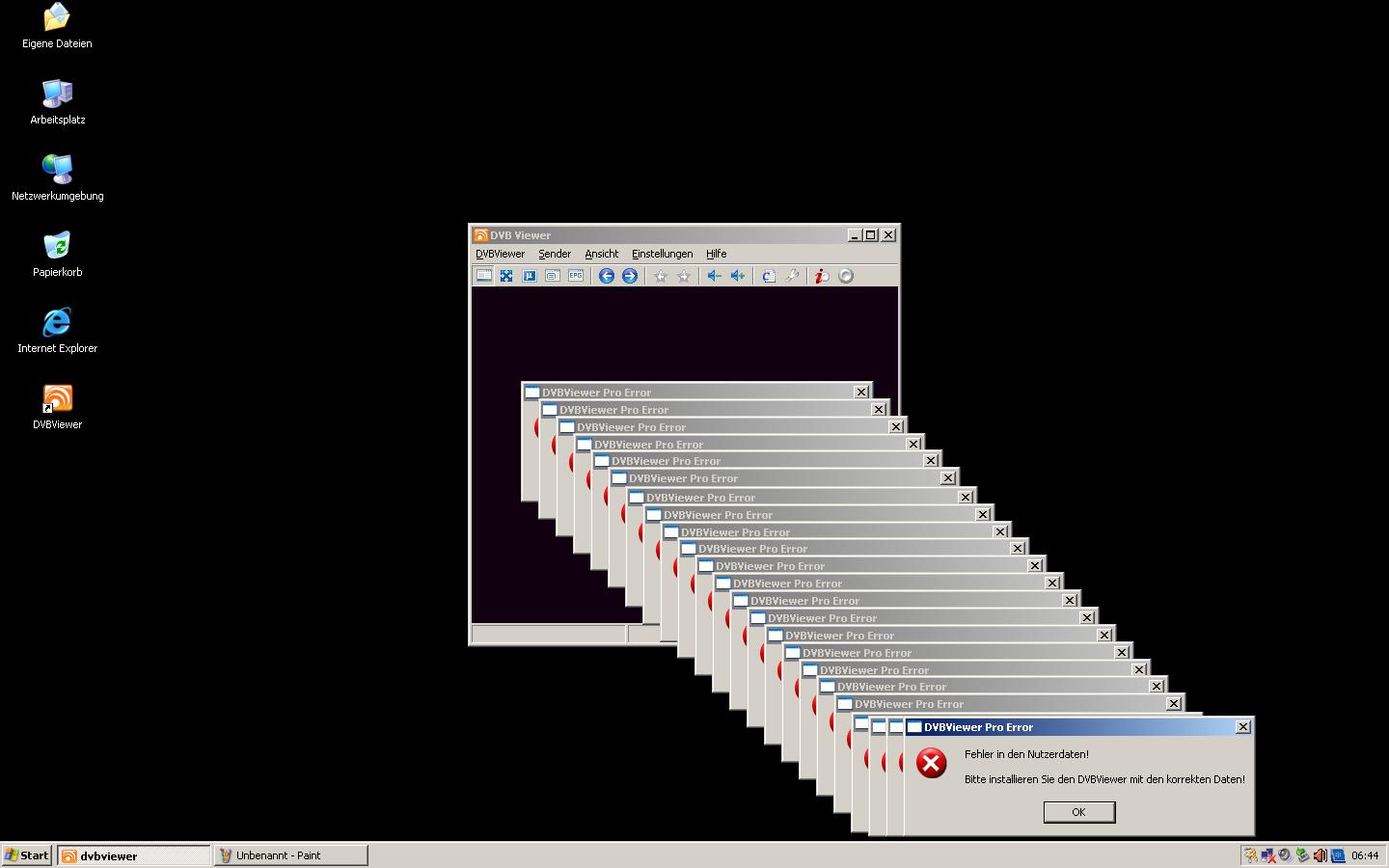

Ich bekomme jetzt auf einmal nach ~25 Minuten ebenfalls diese Meldung "Fehler in den Nutzerdaten" B)
Aber der Reihe nach:
Im Herbst 2005 hab ich eine Lizenz der Pro Version gekauft (falls es das Zweifel gibt, ich kann meine Nutzerdaten gerne an den Verantwortlichen zuschicken B)) die bis jetzt mit jeder DVBViewer-Version liefen. Am vergangenen Montag hab ich dann die Version 4.1.1 heruntergeladen und installiert, bis ich dann am Samstag durch Treiberprobleme eine Neuinstallation machen musste. Hier begann das Problem; ich hab also eine eine Neuinstallation vorgenommen und zwar von der selben CD wie auch schon die Installation vorher (XP SP3 + alle Microsoft-Patches, aber keine Tweaks o.ä.). Nach der Installation der Treiber hab ich sofort den DVBViewer ohne irgendwelche 'komischen' Einstellungen installiert - Allerdings beendete sich nach ~25 Minuten das Programm mit der bekannten Fehlermeldung. Auch nach zwei weiteren XP-Neuinstallationen zeigt sich das selbe Bild.
Der Fehler kommt übrigens auch (23 fach!) wenn ich im Teletext Fenster eine Seite anklicke oder das Teletext-Fenster schließe (meistens jedenfalls).
Es wäre schön, wenn sich jemand diesem Problem anehmen könnte, ich habe nämlich alles mögliche versucht und bin jetzt mit meinem Latein am Ende.
Im Anhang ist die support.zip + Ein Screenshot der x-fachen Fehlermeldung nach schließen des Teletext Fensters.

Neuinstallation #4 B) Diesmal viel mir auf, dass etwa 10 Sekunden vor der Fehlermeldung die DVBViewer Titelleiste für einen kurzen Augenblick inaktiv wird und kurz darauf dann wieder in den Vordergrund kommt, also wieder aktiv wird.
Warum meldet sich den hier nicht einer der Verantwortlichen? Ich kann doch nicht mehr machen als die support.zip zu posten, dauernd XP neu installieren um dann wieder eine halbe Stunde auf die nächste Fehlermeldung zu warten *sigh*. Bitte...
Edited by AShu
Mail vielleicht Hackbart direkt an, das ist vielleicht effektiver. Soweit ich weiß, sollte der Schutz in den ersten 15min zuschlagen. Man kan ja nie ausschließen, das es noch ein anderes Problem gibt.
Vielleicht auch noch einmal Downloaden, da - so wie ich es verstanden habe - jeder Download ein individuelles File generiert, dass bedeutet, die Daten die dann beim Login in den Memberbereich eingibst, auch bei der Installation erforderlich sind. Vielleicht ist ja auch beim Download etwas schief gegangen.
Prinz
Danke Prinz :). Ich hab gestern Abend eine email geschickt zwecks Verifikation meiner Nutzerdaten - Ich verwende die Lizenz seit meinem Kauf vor 3 1/2 Jahren ohne Probleme, aber vielleicht hakt da ja irgend etwas.
Ich hab übrigens gestern noch ein Backup Image meiner XP installation von letzter Woche gefunden..und siehe da, hier läuft es jetzt schon seit über einer Stunde ohne Fehler.
Bei mir tritt der Fehler unter Vista selbst mit 4.1.1.0 noch auf.
tg2525
Nachdem ich den DVBViewer komplett deinstalliert habe bzw. alle Verzeichnisse gelöscht und danach wieder neuinstalliert habe, scheint der Fehler nicht mehr aufzutreten. Bin noch weiter am beobachten.
