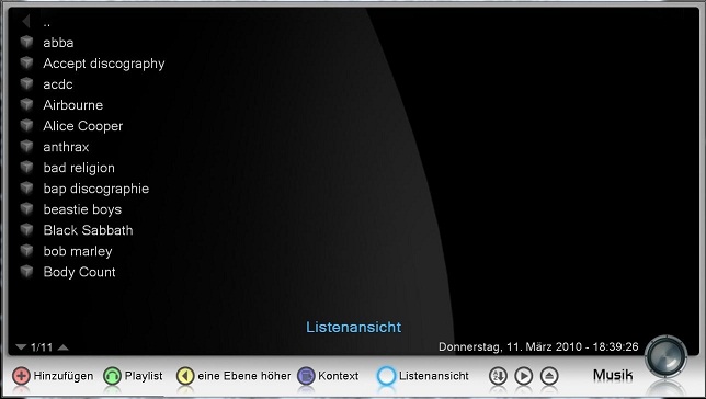

leider keine Änderung, siehe angehängtes Bild, so sieht das aus beim Aufrufen bei Videos und Musik.
Mikel

also mit den test.xml von mittwoch habe ich den effekt nur bei listenansicht, nicht bei iconansicht.
Grrrr....das ist echt zum Davonlaufen :D . Ich setzte mich da jetzt mal dran, damit da hoffentlich endgültig Ruhe ist. Diese Sache besteht schon so lange und wurde auch schon oft bemängelt, irgendwie steige ich da mittlerweile auch nicht mehr ganz durch, wann es geht und wann nicht, egal was als "DefaultItem" gesetzt ist. Ich habe die Testfiles allerdings gelöscht, weil es nicht nicht zufriedenstellend gelöst ist ;)
Na endlich, ich meine den Fehler gefunden zu haben :D . Bitte gegentesten und Bescheid geben, ob es jetzt bei allen besagten Fenstern so ist, wie es sein sollte, also der Fokus beim Aufrufen des jeweiligen Fensters auf dem ersten Eintrag bzw. dem ersten Icon steht. Wenn ja, übernehme ich das so ins Update.
Also bitte Rückmeldung und nicht nur downloaden, damit alle was davon haben.
edit: Download entfernt, da nun im Update enthalten.
