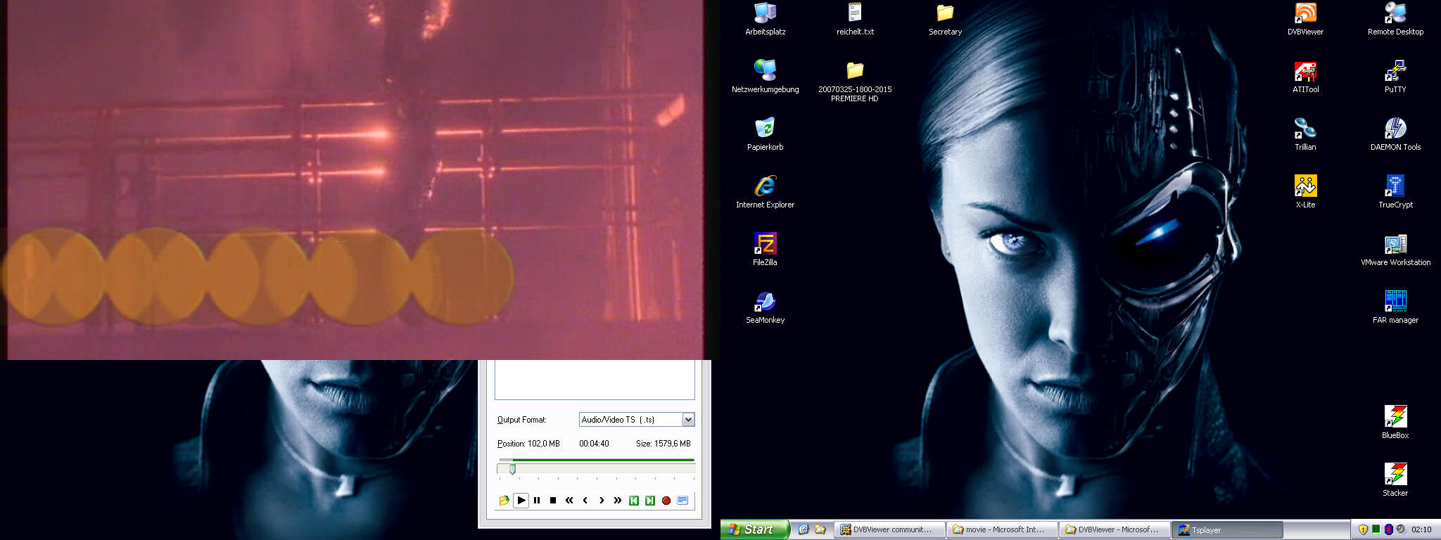

habt ihr was am Multi-Monitor Support vom TSPlayer v.1.8.0 kaputt gemacht ???
In der 1.7.4er konnte ich das Videoframe auf meinen 2. Monitor ziehen, doppelklicken und das Video wurde Bildschirmfüllend dargestellt wärend das Kontrollfenster auf dem 1. Monitor blieb.
Nun ist es so das das Video-Vollbild IMMER auf dem Monitor erscheint auf dem das Kontrollfenster ist (was ich ziehmlich unpraktisch finde ...) UND wenn ichs auf den 2. zeihe und dort per doppelklick Vollbild aktiviere ist nur die untere Bildhälfte sichtbar weil das Bild um einen halben Bildschirm zu hoch sitzt.
Egal om Overlay, VMR7/9 und auch egal welcher Video Codec - in der 1.7.4 besteht das Problem reproduzierbar nicht.
MfG.
Das Problem von CryptMan kann ich bestätigen.
Es tritt bei TSPlayer 1.7.4.3 noch nicht auf aber bei 1.7.4.4 ist es vorhanden.
Da schlägt die Empörung Wellen... wie konntet ihr nur? Und wer ist überhaupt "ihr"? Ja, es stimmt, dass ich manchmal nachts beim Programmieren mit mir selbst rede, aber deshalb gleich Schizophrenie unterstellen?
Also ehrlich gesagt gab es noch nie einen Multi-Monitor-Support im TSPlayer. Da ich mangels gespaltener Persönlichkeit mit einem Monitor auskomme, ist das alles Zufall :)
