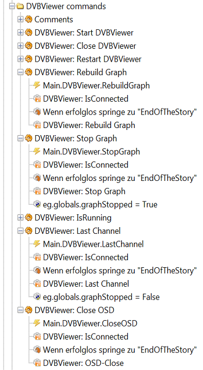

darf ich Dich um 3 Sachen bitten?
  1. bei den DVBViewer Commands jeweils ein Event einfügen, damit man das mit -e aufrufen kann.
    Beispiel: Main.DVBViewer.Start / Main.DVBViewer.Close ... ich hab' das als Aufgaben im RecordingService drin, sodaß ich über die GUI das auch fernsteuern kann. Das mache ich über das EG WebServer Plugin und im RecordingService mit cURL, z.B. so: C:\Program Files\curl\curl.exe --silent http://127.0.0.1:81/?Main.DVBViewer.Restart
  2. bei einigen DVBViewer Commands fehlt ein DVBViewer.IsConnected und 'Wenn erfolglos springe zu "EndOfTheStory"
    imho sollte das drin sein weil wenn nicht, DVBViewer extra gestartet wird, nur um z.B. Stop Graph auszuführen.
  3. DVBViewer: Close OSD einbauen. Benutze ich z.B. für XBMC Steuerung, wenn gestartet wird, Stop Graph, Close OSD usw.
    das ist zwar alles nicht lebenswichtig, erspart mir, und vll. auch anderen, die Sachen jedesmal neu einzupflegen bei einem Update :)
Vielen Dank!

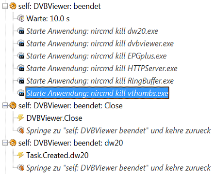

was ich auch manchmal habe, sehr sporadisch, hat auch nichts mit EG/SG zu tun, daß sich beim beenden des DVBViewers dieser nicht normal beendet sondern das berühmte Windows Fenster (dw20) kommt mit "DVBViewer Pro funktioniert nicht mehr" mit einem Stacktrace.
Das fange ich ebenso mit einem EG Makro ab, allerdings ziemlich global, ich fange nur Task.Created.dw20 ab (kann ja auch was anderes sein, ist es aber eigentlich nie ;)), allerdings greift vorher das Makro von Dir "DVBViewer:Close DVBViewer" mit "Close DVBViewer: true", heißt: er wartet, daß dieser sich erfolgreich beendet hat. Das tritt aber NICHT auf, solange das dw20 Fenster da ist, sprich EG hängt.
Ich habe das auf Close DVBViewer: False gesetzt (do NOT wait until DVBViewer is terminated), damit EG sich an der Stelle nicht aufhängt und weiter arbeitet und dann zu dem Makro von mir geht, indem das dw20 Fenster gekillt wird.
Das beendet unter anderem auch noch mehr, weil sich manchmal auch EPGPlus nicht beendet, manchmal auch die Ringbuffer.exe von TimeShiftPlus sich nicht beendet, der HTTPServer.exe vom DVBViewer beim erneuten Start dann meint, daß der nicht läuft, somit kille ich das alles und starte den HTTPServer dann neu.
Screenshot attached.
Vielleicht hast Du eine Idee/Ideen wie man das evtl. besser lösen könnte.
Vielen Dank!
ja, kann ich in die nächste Version einbauen, kein Problem.
