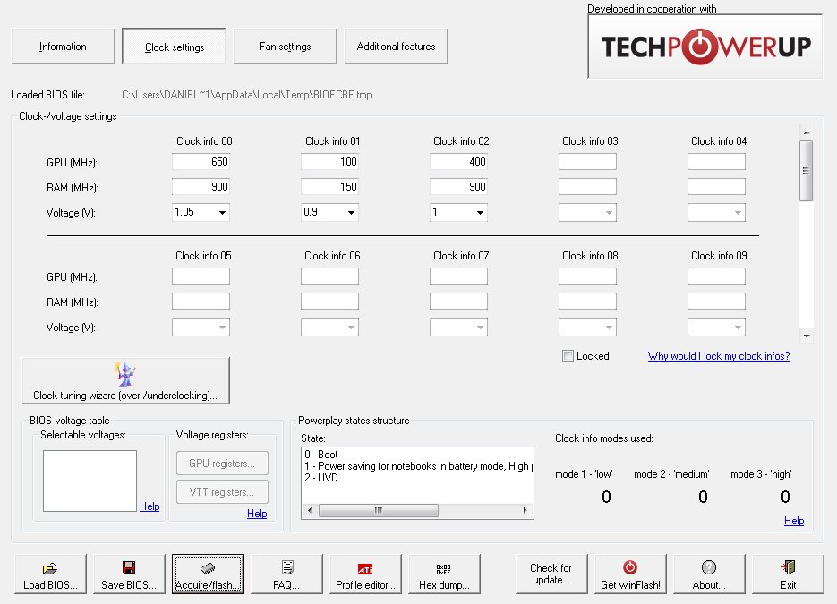

Tüftler Posted June 7, 2011 Posted June 7, 2011 (edited) Ich habe heute meine HD 6570 bekommen und werde sie morgen Nachmittag mal testen. Bin gespannt was du zu der Last und den Temps im Betrieb sagen kannst, ich möchte auf jeden Fall die passive von Saphire. Welche hast du? Da ich dann den aktuellen Catalyst installieren muss, hoffe ich, dass dieser mit der neuen Karte besser läuft wie mit der jetzigen HD 3650. Damit ist dieser Treiber praktisch nicht zu gebrauchen. Ich habe vor einer Woche die 11.5 installiert und musste vorher den alten Treiber deinstallieren, sonst gab es laut CCC nur Weave und BoB zur Auswahl. Jetzt läuft alles soweit ganz gut. Die PowerPlay Einstellungen zu ändern dürfte meiner Meinung nach nicht viel Sinn machen. Man kann zwar die Frequenzen im UVD Modus herabsetzen, nicht aber die Spannung. Spannungen sind bei den kleineren Modellen meist hart verdrahtet und lassen sich über Software/BIOS nicht ändern. Ich hatte damals den Test bei der HD4550 mit herabsetzen der Spannung gemacht, was zwar prinzipiell ging aber eine hohe Last im Betrieb erzeugte (Standardvolt war ganz klar unterste Grenze!). -> http://www.DVBViewer...070#entry229070 Edited June 7, 2011 by Tüftler Quote
CiNcH Posted June 8, 2011 Posted June 8, 2011 Welche hast du? Die passive Sapphire Ultimate HD 6570. Ich habe vor einer Woche die 11.5 installiert und musste vorher den alten Treiber deinstallieren, sonst gab es laut CCC nur Weave und BoB zur Auswahl. Jetzt läuft alles soweit ganz gut. Hilft bei mir nichts. Hier friert das ganze System ein, wenn, nachdem HD (H.264) eine Zeit lang gelaufen ist, man anschließend die Applikation schließt oder auf einen SD Kanal (MPEG-2) umschaltet. Stand mal was im Catalyst Changelog zu, in den "Known Issues". Ist aber mittlerweile wieder verschwunden. Das Problem blieb aber... Wenn das mit der HD 6570 auch passiert, hab ich ein Problem... Ich hatte damals den Test bei der HD4550 mit herabsetzen der Spannung gemacht, was zwar prinzipiell ging aber eine hohe Last im Betrieb erzeugte (Standardvolt war ganz klar unterste Grenze!). Auch wenn da dann ein anderer Wert im BIOS steht, hat das meiner Meinung nach keinen Einfluss auf die Spannung. Die verbauten Spannungskontrollchips sind einfach nicht programmierbar (außer man hat eventuell eine Karte, die nicht dem AMD Referenzdesign entspricht, MSI hat da immer so ein Produktlinie...). Oder hast du die Leistungsaufnahme nach dem Mod gemessen? Die wird wohl nicht gesunken sein, wenn die GPU-Last danach höher ist. Dieses Phänomen kann ich mir allerdings nicht erklären.. Quote
Tüftler Posted June 8, 2011 Posted June 8, 2011 Auch wenn da dann ein anderer Wert im BIOS steht, hat das meiner Meinung nach keinen Einfluss auf die Spannung. Die verbauten Spannungskontrollchips sind einfach nicht programmierbar (außer man hat eventuell eine Karte, die nicht dem AMD Referenzdesign entspricht, MSI hat da immer so ein Produktlinie...). Oder hast du die Leistungsaufnahme nach dem Mod gemessen? Die wird wohl nicht gesunken sein, wenn die GPU-Last danach höher ist. Dieses Phänomen kann ich mir allerdings nicht erklären.. Natürlich nicht nachgemessen aber die Anzeige deutet darauf hin. Das Verhalten kann man auch bei undervolteten CPU's so beobachten. Bei den aktuellen Karten gibt es deutlichere Unterschiede bei den Spannungsversorgungen (Voltera Chips etc.). Quote
CiNcH Posted June 8, 2011 Posted June 8, 2011 Ich wer mal schauen, ob es was bringt. Messgerät für die Energieaufnahme habe ich. Ich glaube allerdings, dass es mehr bringen würde, die Wasch- oder Geschirrspühlmaschine zu optimieren... Frequenz werde ich auch mal schauen, wie weit ich runter komme. H.264 MVC interessiert mit nicht, Dual-Stream bei gänigen HD-Auflösungen und Frameraten sollte allerdings schon drin sein. Quote
Tüftler Posted June 8, 2011 Posted June 8, 2011 Da wirst du wohl recht haben, es ging aber mehr darum die Temps zu senken als die Leistungsaufnahme, was übrigens auch ein gutes Anzeichen ist ob die Spannungsänderungen des Bios Wirkung zeigen. Quote

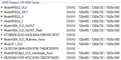

Schubidua Posted June 27, 2011 Posted June 27, 2011 (edited) Hallo, bin Anfänger und brauche Eure Hilfe: Habe meinen ersten HTPC aufgebaut (Antec Fusion Remote, MSI890GXM-G65, Digital Devices Cine S2 v6, passive HIS HD 6570, Win7 32 Bit). Angeschlossen wird an einen 40" Philips TV (PFL 9704 mit LED-Backlight, Perfect Natual Motion, 200 Hz,...) Nun die Fragen zum optimalen TV-Genuss mit DVBViewer: - Lasse ich den Philips alles machen oder besser den Philips auf PC-Modus stellen und die ATI arbeiten lassen? - Falls letzteres, wie stelle ich die ATI (Catalyst 11.6) optimal ein (vorwiegend SD, außer die wenigen Deutschen HD-Proggies)? - Lohnt es sich, PowerDVD Codecs zu installieren z.B. über Codecpacks wie CLVD Pack1.7? Edited June 27, 2011 by Schubidua Quote
Tüftler Posted June 27, 2011 Posted June 27, 2011 Auch wenn der Thread schon uralt ist gilt das meißte vom CCC noch halbwegs: http://www.DVBViewer.tv/forum/topic/31899-der-hd4550-thread/page__view__findpost__p__229876 Quote
