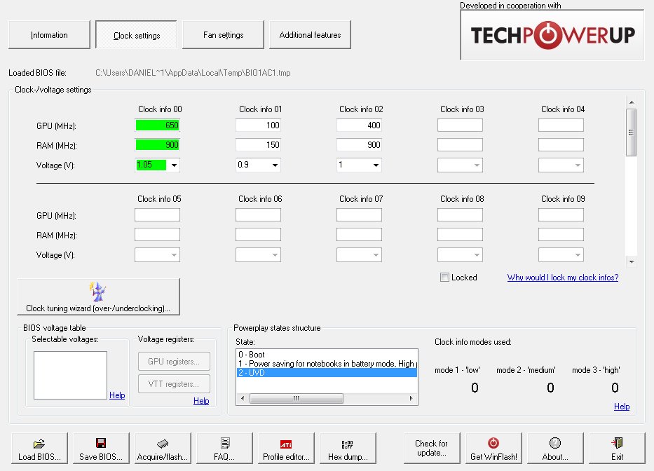

CiNcH Posted August 30, 2011 Share Posted August 30, 2011 Hat hier noch jemand die Sapphire HD 6570? Ich habe da gerade das BIOS irgendwie kaputt geflasht. Windows steigt beim Hochfahren mit einem Bluescreen aus. Kann jemand mit RBE (Radeon BIOS Editor) oder GPU-Z das Original BIOS sichern? Quote Link to comment
Tüftler Posted August 30, 2011 Share Posted August 30, 2011 Sieht echt schlecht aus damit, die einschlägigen Foren sind leer und das einzige was ich gefunden habe ist die GDDR5 Version (nicht von Sapphire!). Du hast DDR3? Quote Link to comment
CiNcH Posted August 30, 2011 Share Posted August 30, 2011 Vielen Dank für deine Mühe. Ich habe es zum Glück wieder hingebogen. Ich war leider zu dumm ein Backup vom originalen BIOS zu machen. Dafür konnte ich im Safe Mode wieder an das modifizierte BIOS File auf der Festplatte kommen. Darin habe ich dann die Einstellungen rückgängig gemacht. Schnell noch einen bootfähigen USB-Stick samt ATIFLASH und BIOS ROM File erstellt. Anschließend konnte ich das BIOS im DOS dann problemlos flashen. Nun startet Windows wieder normal. So wie es aussieht wird der BSOD vom ATi-Treiber proviziert, wenn dieser merkt, dass an den Taktfrequenzen rumgepfuscht wurde. Quote Link to comment
Tüftler Posted August 30, 2011 Share Posted August 30, 2011 Schön das es wieder geht, vor lauter chinesischen Schriftzeichen sehe ich schon ganz schlecht . Welche Werte haste den geändert, doch nicht etwa Clock info 00? Quote Link to comment
CiNcH Posted August 30, 2011 Share Posted August 30, 2011 Doch, das ist der UVD Takt, aber auch der Boot Takt, was wohl keine so gute Idee ist? Quote Link to comment
Tüftler Posted August 30, 2011 Share Posted August 30, 2011 Der UVD Takt sollte eigentlich die 03 sein, zumindest bei dem von mir gefundenen GDDR5 Model. Quote Link to comment
CiNcH Posted August 30, 2011 Share Posted August 30, 2011 Wenn UVD den PowerPlay State 2 hat, bedeutet das nicht, dass die 'Clock info 02' verwendet wird. Welche Clock Infos ein State verwendet sieht man, wenn man auf den entsprechende State klickt. Wenn ich auf UVD klicke, wird 'Clock info 00' grün: Quote Link to comment
Tüftler Posted August 30, 2011 Share Posted August 30, 2011 Warum machen die sowas bei Sapphire??? Quote Link to comment
CiNcH Posted August 30, 2011 Share Posted August 30, 2011 Ich denke, das ist Standard für die DDR3 Modelle. Quote Link to comment
Tüftler Posted August 30, 2011 Share Posted August 30, 2011 Lade mal das BIOS hoch, ich stell dir das mal auf 03 um. Quote Link to comment

Tüftler Posted August 30, 2011 Share Posted August 30, 2011 Ok, bei der DDR3 ist das etwas anders. Ich habe den UVD mal auf die 02 geschoben. Probiere es erstmal damit und dann sehen wir weiter. Man kann für den UVD auch Powergating einstellen aber ob das sinnvoll ist kann ich nicht beurteilen. Quote Link to comment
CiNcH Posted August 30, 2011 Share Posted August 30, 2011 Im Internet liest man zwar oft, dass man die Finger vom UVD-Takt lassen soll. Kann schon sein, dass man das Teil mit einem gewissen Takt betreiben muss. Aber ich könnte zumindest versuchen mal die Spannung noch etwas zu senken. Bei meinem Intel C2D konnte ich auch 0.2V runter und Prime läuft noch problemlos durch. Naja, für heute hatte ich erstmal Nervenkitzel genug. Ich probiere das die nächsten Tage einmal aus. Quote Link to comment
Tüftler Posted August 30, 2011 Share Posted August 30, 2011 Wenn die erste Version geklappt hat kannst du den hier auf 03'er mapping und 0,9 Volt probieren. Ich schätze aber das ist zu wenig Spannung. Natürlich erkläre ich dir dann auch an welchen Werten ich gedreht habe, wenn du es bis dahin nicht schon selbst gefunden hast. Quote Link to comment

CiNcH Posted August 31, 2011 Share Posted August 31, 2011 Führt wieder nur zum BSOD beim Booten von Windows... Naja, ich habe mir nochmal die Leistungsaufnahme von meinem PC angesehen: Windows (Idle GPU 100MHz@0.9V): ~90W DVBViewer auf 1080i Kanal (UVD 650@1.05V): ~100W Da kann man sich ungefähr ausrechnen, was diese Aktion gebracht hätte... Quote Link to comment
Tüftler Posted August 31, 2011 Share Posted August 31, 2011 Welche Variante führt zum BSOD, beide? Quote Link to comment
CiNcH Posted August 31, 2011 Share Posted August 31, 2011 Ich habe nur die 2. probiert. Mehr war nicht drin. Wenn die bessere Hälfte bei mir ist, habe ich nur in der Werbung Zeit . Quote Link to comment
Tüftler Posted August 31, 2011 Share Posted August 31, 2011 Bei der 2. sind die Spannungswerte für die gesetzte(/n??) Taktraten zu niedrig, denke ich. Um ein generelles BIOS Problem auszuschließen wäre es schön wenn du die 1. auch noch testen könntest, bei Gelegenheit. Quote Link to comment
Tüftler Posted August 31, 2011 Share Posted August 31, 2011 Die 2. konnte nicht gehen, ich habe bei der Powerplay states structure einen Fehler gemacht (0 steht nicht auf Boot). Das Problem gibt es nicht bei der 1. und der UVD sollte auch mit den Werten aus Clock info 02 ordentlich laufen. Quote Link to comment

CiNcH Posted September 1, 2011 Share Posted September 1, 2011 Ok, bei der DDR3 ist das etwas anders. Ich habe den UVD mal auf die 02 geschoben. Probiere es erstmal damit und dann sehen wir weiter. Das habe ich jetzt auch ausprobiert. Das Ergebnis war wieder ein BSOD. Quote Link to comment
Tüftler Posted September 1, 2011 Share Posted September 1, 2011 Hm, dann muss ich erstmal passen und den Editor durchforsten. Quote Link to comment
