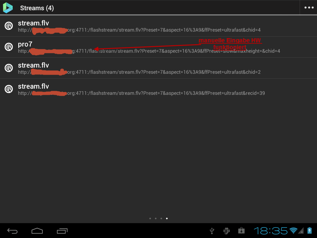

EDIT: ich habe wahrscheinlich die Ursache gefunden, warum Streams nur im SW Modus gespielt werden.
Der Vplayer (1.4.2), der zwar bei fast jedem Stream, während des pufferns abgestürzt ist..:tongue:, zeigt mir aber die URL an, welche vom DVB Controller kommt.
Und die ist nicht ganz korrekt:
http://xxxxx.xxxxx.org:4711:/flashstream/stream.flv?Preset=7
Der Doppelpunkt scheint der Kern des Übels zu sein.
Interessanterweise spielen alle Player diese "falsche" URL trotzdem ab, allerdings nur im SW Modus.
Edited by vel2000

PS: Ist bei Aufnahmen das gleiche.
Ich habe mal einen Screenshot angehängt.

Folgendes:
Streaming funktioniert überhaupt nicht. Alle Player zeigen mit sofort unverzüglich „Cannot Play Video“ oder ähnliche Meldungen an.
Laut Zugriffslog kommt nichtmal ein Zugriff auf dem Recording service an. D.h. tippe ich auf eine ungültige URL oder dergleichen.

Streaming generell funktioniert ohne Probleme.
Funktioniert Streaming im Browser am PC?
Wenn du manuell an den ffmpeg setting gespielt hast, kann evtl Android den Stream nicht mehr interpretieren. Dann einfach löschen und Recording service neustarten
Und Potential seh ich in der App keins mehr, denn die API gibt nicht mehr her als das was die App bereits kann.....
Streaming im Webbrowser (auch auf dem Smartphone) funktioniert ohne Probleme. In den Presets habe ich nur zwei weitere hinzugefügt, einen speziellen MP3 für die Radiosender und einen weiteren für meinen Upload, um diesen möglichst genau auszureizen, 512 ist zu viel, 384 zu wenig.
Das löschen der Presets hat keine Änderung am Smartphone hervorgerufen, exakt das gleiche verhalten.

Auf Goolge Code gibts unter den Deprecated Downloads eine Test apk fürs Streaming, lad dir doch mal die und kuck obs damit klappt.....
sorry für die späte rückmeldung.
Mit streaming test gibts die gliehcn probleme.
Habe aber die app nochmal deinstalliert und installiert, dabei einen entscheidenen unterschied gemacht:
anstatt "http://10.0.0.1:81/" habe ich "http://10.0.0.1:81" eingetippt
am ende einen / weggelassen, jetzt scheint es zu funktionieren.
