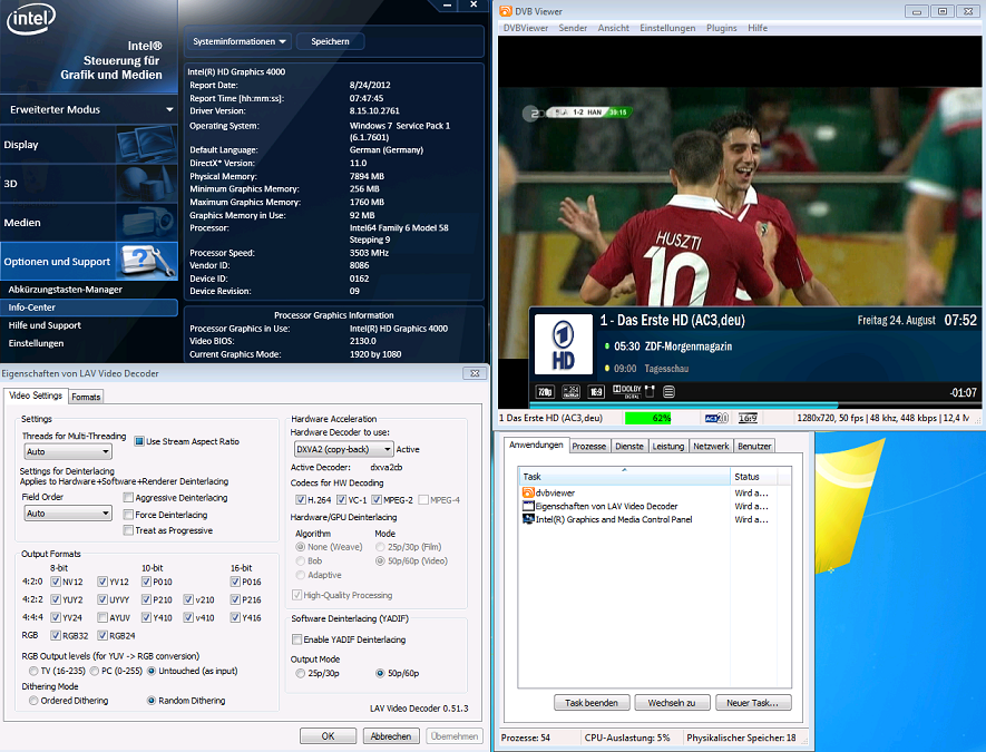

Innuendo Posted August 24, 2012 Posted August 24, 2012 DXVA2 copyback kann die Intel nicht (bzw. LAV mit Intel). schaut aber doch so aus oder? Quote

nuts Posted August 24, 2012 Posted August 24, 2012 schaut aber doch so aus oder? Funktioniert theoretisch auch. Nur ist es nicht so sinnvoll. Soll zurückkopiert werden ist bei Intel quicksync erste Wahl. Quote
craig_s Posted August 24, 2012 Posted August 24, 2012 (edited) ..und unter vielen Testbedingungen (auch 1080i mit VA Deinterlacing) anhaltend glatt laufend und das möglichst stromsparend. Das kann DXVA2 (native). Edited August 24, 2012 by craig_s Quote

Liddll Posted August 24, 2012 Posted August 24, 2012 Wäre prima, wenn Du Deine Tests mit den entsprechenden Settings postest. Mein Ivy: i7, 8GB 1600, GA-Z77-DS3H, DD Cine Lav 0.51.3, Quicksync, RGB untouched AC3 2.5b Intel HD4000, 1920x1080 50p 16bit, Treiber 8.15.10.2761, alle Optimierer auf Anwndungseinstellungen, Filmmodus an, Adaptive Kontrast aus, Skalierung manuell angepasst, xvYCC an Custom EVR Recording Service auf Hardware (2) aktiv, Hardware (1) bevorzugt (RS nicht benutzen). Kein PDVD etc installiert, MS Media Center entfernt Bluefuzz skin inkl Skinhelper, MCE2005 und MCE Multimediakey Plugins Innu Hab hier mal ein Thema dafür aufgemacht - wird sonst schnell unübersichtlich Quote

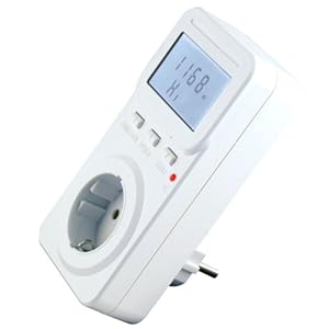

craig_s Posted September 4, 2012 Posted September 4, 2012 An alle Energiesparer, dieses Teil hier zum Watt Messen kann ich empfehlen, misst auch schon ab sehr kleinen Ströhmen recht genau, 2 Stellen hinterm Komma, große gut lesbare Anzeige allerdings nicht beleuchtet (wie das Bild den Anschein erweckt). Habe schon massig Tests mit Computern und chinesischen LED anti-"Glühbirnen" erfolgreich damit gemacht. Schlägt sich wacker auch im Vergleich mit "richtigen" Messgeräten. Gibts gelegentlich-selten in Ebay ungelabelt für ~14 öro. Aber gut hinsehen - muß GENAU so aussehen: p.s. Mini-anleitung: reinstecken, kurz warten, mittlere Taste drücken, los gehts mit Wattmessung Quote
CiNcH Posted September 4, 2012 Author Posted September 4, 2012 Kann ich auch empfehlen. Ich hab denselben hier. Quote
omnium Posted September 4, 2012 Posted September 4, 2012 (edited) Gibt es auch bei Reichelt als KD302 für schlappe 9,95€ 'c´t 24/2008: Testurteil "Sehr Gut"' Edited September 4, 2012 by omnium Quote
