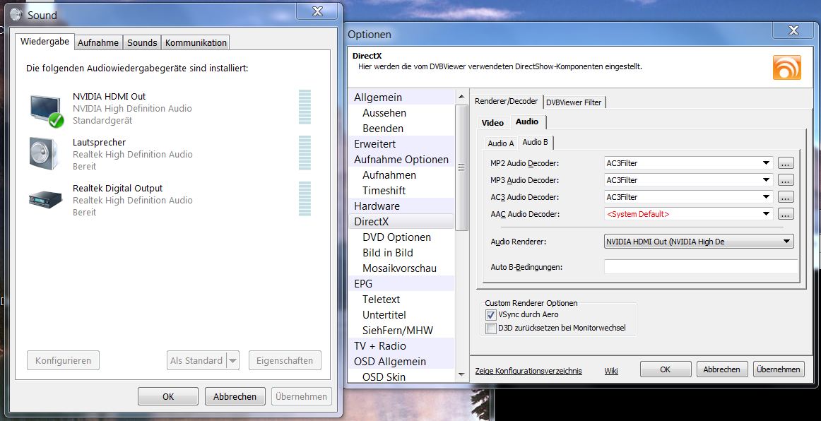

guenti51 Posted December 18, 2012 Posted December 18, 2012 Habt ihr beim Audio Renderer "Default DirectSound Device" oder den HDMI Renderer eingestellt? Ich habe zwar keinen Verstärker dazwischen, aber wenn ich direkt auf HDMI rendere, geht es problemloser und der TV hat seinen eigenen Treiber bekommen. Hier steht auch was zum Problem: http://extreme.pcgameshardware.de/heimkino-audio-video-player-tv-karten-unterhaltungselektronik/72695-wichtig-avr-receiver-und-hdmi-audio-unter-win7.html Quote
