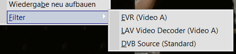

Griga Posted January 4, 2013 Share Posted January 4, 2013 Zu DVBViewer GE: habe also die neueste GE probiert und da sieht es nun positiver aus:1) {...} > GE scheint nun einfach den ganzen Audio-Graph abzuschneiden - Bild läuft tonlos weiter: Der DVBViewer GE baut nicht nur den Audiozweig des Filtergraphen komplett ab, wenn kein Audiorenderer verfügbar ist, sondern konfiguriert zusätzlich den DVBSource für reine Video-Wiedergabe. Dies verhindert, dass sie stehen bleibt. Was passiert, wenn kein Video vorhanden ist (an den Fall hat natürlich niemand gedacht...), verschweige ich hier lieber 2) {...} nun AVR + TV ausschalten : GE braucht nun ein Weilchen, Standbild wird dann schwarz, "überleg..", dann - Bild läuft tonlos weiter. Den Fall habe ich nicht behandelt. Und habe mangels Testmöglichkeiten auch keine Ahnung, was dabei im System passiert. 3) Unterschied zu DVBViewer Pro: "Wiedergabe neu aufbauen" führte in GE in beiden Fällen nicht zum gewünschten Erfolg (im Gegensatz zu DVBViewer Pro -> hier Bild und Ton einwandfrei durch Decoderwechsel), sondern zu dieser Fehlermeldung: Der DVBViewer GE 3.2.1 setzt konsequenter als vorherige Versionen um, was in den Optionen festgelegt ist (siehe Release Notes), und lässt sich von Windows auch keinen anderen Decoder aufschwatzen. Wenn das zu keinem Ergebnis führt, gibt es eine Fehlermeldung. Eigentlich wäre sie bei einem Audiospur-Wechsel, der keinen funktionierenden Audio-Graphen ergibt, auch fällig. 4) kleines Problem mit GE: Die SD-Sender euronews und CNN erzeugen (ausschließlich) mit Win7 Standard 'MPEG Audio Filter' eine zu schnelle Audiowiwdergabe. Klingt wie ein rythmisch abgehackter Donald Duck. Auch unter Windows 7 ist dieser Decoder nicht in der Lage, mit einem on-the-fly Stereo -> Mono-Wechsel zurecht zu kommen. Das Problem ist schon so alt wie der DVBViewer und dieses Forum, und die Standard-Gegenmaßnahme steht hier. 5) großes Problem mit GE: Auch hier wieder der Hinweis, auch DVBViewer GE hängt abgestützt im System fest und der "DVBViewer.exe *32" -Prozess ist auch mit Taskmanager nicht mehr zu beenden! Ist mir unter Windows 7 auch schon passiert (unter XP kaum). Wahrscheinlich trifft die Annahme von Derrick zu Es scheinen dann aber meist die tv-karten bzw. deren treiber zu sein, die den dvbv festhalten. d.h. meine DD Cine S2 V6 ist beteiligt. Wenn es mir gelingt, den DVBViewer GE trotzdem noch einmal zu starten, ist einer der Doppeltuner tot und erst nach einem PC-Neustart wieder zu gebrauchen. Noch unangenehmer ist, dass ich unter Windows 7 praktisch nicht im Streaming Thread (= Thread des BDA Tuner/Receiver Filters) debuggen kann. Wenn ich dort einen Breakpoint setze, kann ich den weiteren Betrieb unter Windows 7 bis zum nächsten PC-Neustart auch vergessen Unter XP geht das. Wenn man ihn nochmal startet bleibt er bei "load language file" hängen, D.h. das wird noch abgehakt, und dann ist Feierabend? Es sollte a) bei GE-Start (wie bei vielen anderen Anwendungen) gecheckt werden ob eine GE-Instanz noch offen ist Wird selbstverständlich seit Jahren gemacht. Nützt nur nichts, wenn die Anwendung außerhalb des von mir kontrollierten Codes beim Beenden festhängt, z.B. in der Windows-Speicherverwaltung bei finaler Freigabe des von der Anwendung belegten Speichers. Zumindest in einem Fall konnte ich dies verifizieren. b.) die GE Einbettung in Win7 so optimiert werden das wenigstens der Taskmanager GE terminieren kann. Das dürfte wohl außerhalb meiner Macht liegen. Der DVBViewer GE ist nur das Frontend... Quote Link to comment

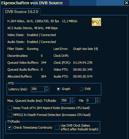

craig_s Posted January 6, 2013 Share Posted January 6, 2013 Hier noch was, nur um dich evl. auf irgendwelche Ideen zu bringen, bei jedem Umschalten bei dem es auch nur ein kleines bisschen dauert zeigt die DVB Source sofort 1-6 "Graph too late". Ob man darauf reagieren lassen könnte? Könnte natürlich auch zu spät sein... Quote Link to comment

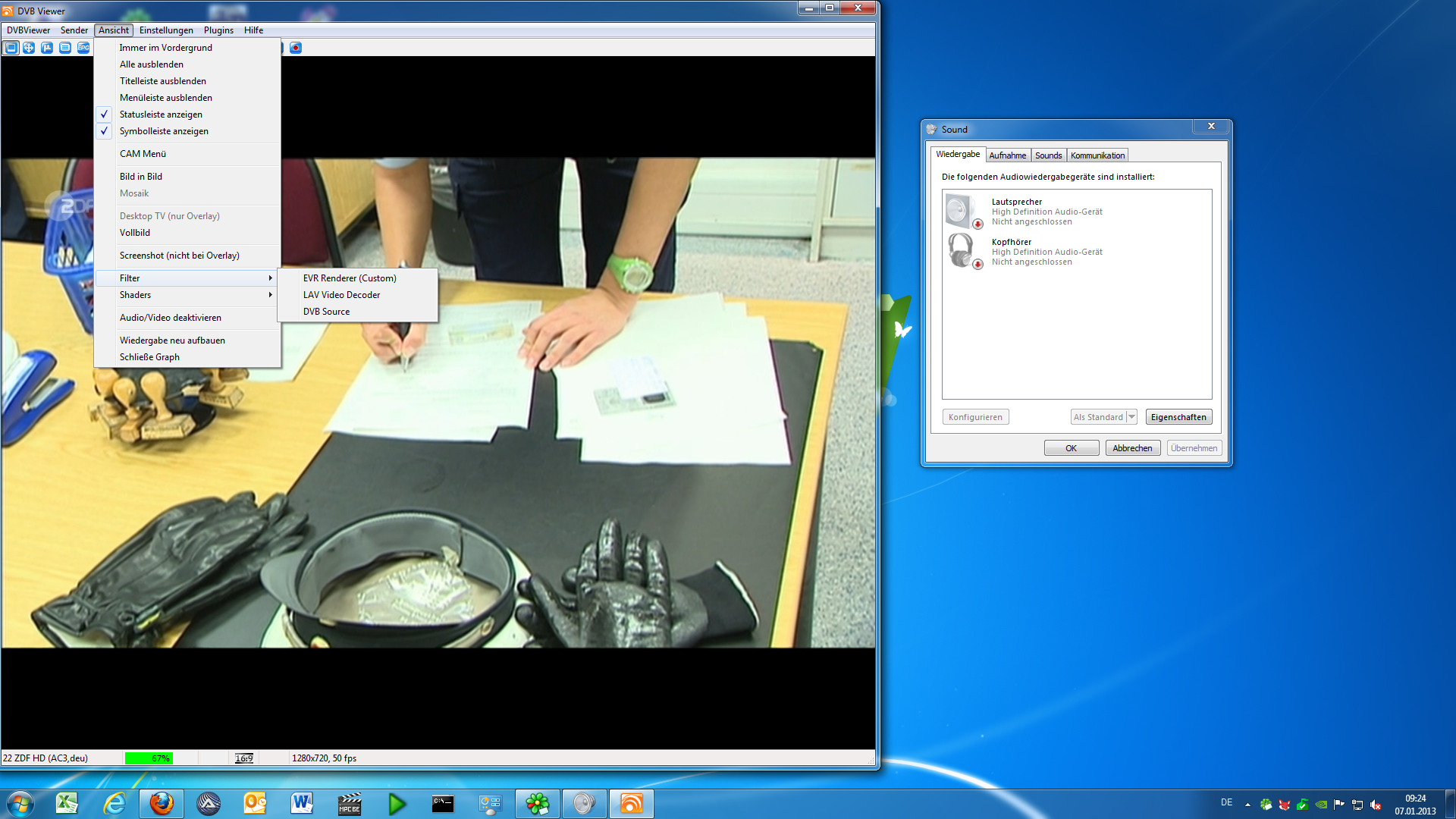

craig_s Posted January 7, 2013 Share Posted January 7, 2013 (edited) Bei mir sieht das ohne HDMI Device und ohne angeschlossenen Kopfhörer/Lautsprecher am analogen Ausgang wie im Anhang aus. Bei deinem Laptop ist eben immer eine analoge Kette vorhanden, was beim HTPC im Normalfall (wie richtig bemerkt) nicht der Fall ist. Ich prüfe das aber nochmal mit dem HTPC hinterm AVR! Das war mit GE, gibs zu.. Siehe Grigas Ausführungen eine Seite vorher, er hat in den neuen GE ein Feature eingebaut: wenn GE keinen Audiorenderer findet (bzw. Bitstreaming findet kein Device) hackt er einfach den ganzen Audiozweig im Graph ab. Also mach den Test nochmal mit der Pro und bemerke dann richtig.. Das was mich auch an der ganzen Sache wundert ist, dass sich DVBV beim gleichen Setup mit den verschiedenen AVR-Receiver anders verhält. Phänomenal Mentes wo du in der kurzen Zeit so viele AVR's herzauberst.. Könnte sich Griga ne Scheibe abschneiden? Wünsche dir beim nächsten viel Erfolg, aber mach dir nicht zuviel Hoffnung..? Zu deiner Frage, würde mal so sagen, jeder AVR hat schon ein ziemlich anderes Innenleben und sendet eine ganz andere EDID beim Handshake. Dann noch zB. andere Eigenschaften beim Durchschleifen ja/nein, sonstige Features, alles das kann mit eine Rolle spielen. Edited January 7, 2013 by craig_s Quote Link to comment
