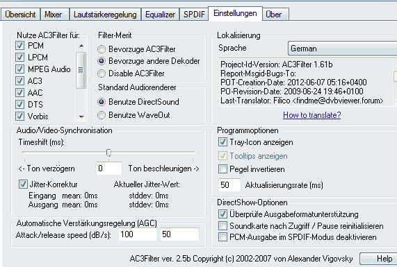

Audio-Filter-Set_2 - AC3-Filter 2.5b installiert (in DVBV für mp2 und AC3 einstellen)
mit diesen Voreinstellungen (sonst nichts verstellt):
