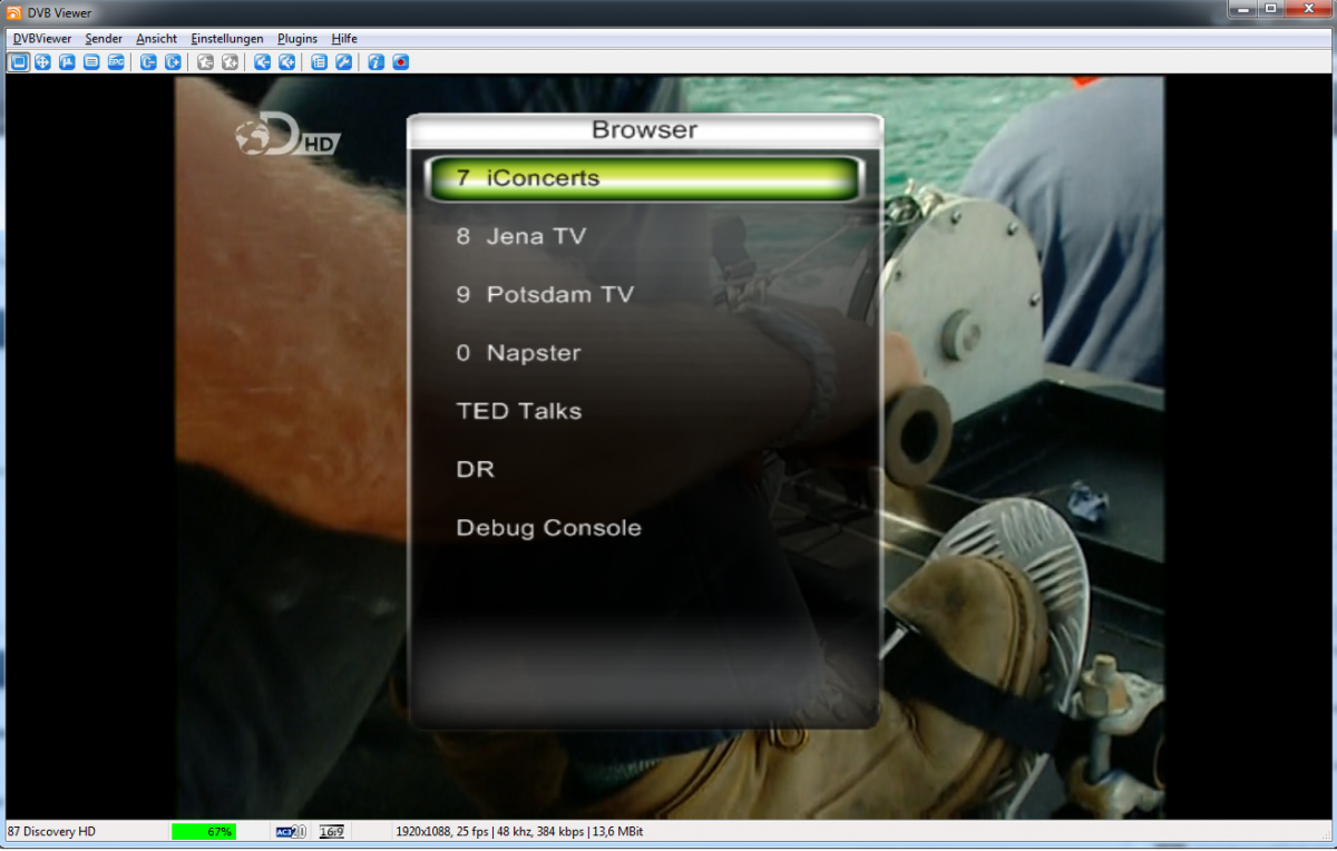

Siggi0904
Hallo zusammen,
ich hoffe ich bin hier richtig.
Ich habe habe das hbbtv-Plugin gekauft und installiert. Funktioniert alles super.
Nun habe ich in der hbbtv.ini gesehen, dass in der Browser Sektion 12 Einträge sind. Wenn ich das Menü über die ESC Taste öffne sehe ich aber nur die Einträge 1-9 und anschließend die 0.
Wo sind die anderen Einträge? Ist das ein Darstellungsfehler?
Die Einträge aus dem CustomLoad Skript kommen danach.
Danke für eine kurze Info.
Link to post
Das CustomLoad Skript zeigt nur die Einträge, die in der hbbTV_CustomLoad_config.ini hinterlegt sind.
s. hier: http://www.DVBViewer.tv/forum/topic/52961-hbbtv-custom-load/
Die Darstellung bei Listen >10 Einträge ist etwas gewöhnungsbedürftig, aber alle Einträge sind da (einfach mit den Pfeiltasten runterscrollen).
Ich habe intern schon angeregt die Nummerierung optional zu deaktivieren. Vielleicht gibts ne Chance das es umgesetzt wird. ;)
Link to post
Das ist ein Bild von der DVBViewer eigenen Auswahl um die Darstellung zu verdeutlichen.
Die von meinem Skript zeigt wie gesagt nur die Einträge in der hbbTV_CustomLoad_config.ini!
Edited by nuts
Link to post
Und wie trage ich es dort genau ein? Kannst Du mal ein Beispiel posten.
Danke.
Du öffnest die hbbtv.ini aus dem Konfigurationsverzeichnis und fügst den Link dort unter Whitelist, Browser ein, z.B. so:
[Whitelist]
[Browser]
0=ZDF|http://hbbtv.zdf.de/zdfmediathek/index.php?devel=1
1=Cinedom|http://smarttv.nexxcdn.com/310/
2=BBC iPlayer|http://www.bbc.co.uk/iplayer/bigscreen/
3=Bild|http://json.bild.de/tv/cehtml.cehtml
4=Die Presse|http://diepresse.com/nettv/#Start
5=HTTV Portal|http://www.httv-hosting.fr/hbbtv/portal/
6=iConcerts|http://www3.iconcerts.com/?q=en/netTV
7=Jena TV|http://tv.mytvscout.de/jenatv/
8=Potsdam TV|http://tv.mytvscout.de/potsdamtv/
9=Napster|http://projects.tune-in-media.com/napster/net-tv/live/
10=TED Talks|http://ted.24imedia.tv/nettv/
11=Youtube|http://www.youtube.com/leanback|1|1
12=Putpat TV|http://www.putpat.tv/cehtml/v2/index.cehtml?channel_id=2
13=Debug Console|debug
Aufrufen kannst du es dann im HbbTV-Modus über OSD Blau und brauchst dafür nicht das ZDF eingeschaltet zu haben.
Link to post
Ja ist schon klar, kann ja auch nicht anders sein. Passt schon.
Unabhängig davon wird der Eintrag "Debug Console" nicht in meiner Liste aufgeführt.
Muss da irgendwas eingestellt sein, damit es angezeigt wird?
Edit: "Problem" gefunden. Die verwendete hbbtv.ini liegt ja im Konfigurationsverzeichnis. Ich habe immer auf die hbbtv.ini im Installationsverzeichnis geschaut.
Warum es die Datei zweimal gibt ist auch merkwürdig. Aber das ist ja auch mit den Transponderlisten so.
Edited by Siggi0904
Link to post
Edit: "Problem" gefunden. Die verwendete HbbTV.ini liegt ja im Konfigurationsverzeichnis. Ich habe immer auf die HbbTV.ini im Installationsverzeichnis geschaut.
Link to post

habe mir jetzt auch das HBB-TV Plugin gekauft.
Gibt es denn irgendwo ne richtige Anleitung dafür?
1. Habe nach einigem Suchen gefunden dass man die Channel+- Tasten brauch, um nach links und rechts springen kann.
2. Aber das Fenster für den HbbTV-Browser, kommt das nur auf Sendern ohne eigentliches HBB? das etwas umständlich, geht das auch anders?
3. Generell habe ich noch leichte Probleme mit mit der Steuerung auf den Seiten, wie komme ich den zuverlässig aus den Browser-Seiten?
Bei Putpat kommt man ja mit OK/Enter in das Menü am unteren Bildrand, drücke ich ESC und dann wieder OK öffnet sich die Media-Player-Kontrol-Leiste. Komme ich danach wieder irgendwie ins HBB-Channel-Menü oder muss ich dann immer erstmal auf Stream-Stoppen klicken?
4. Im OSD-Menü habe ich einen Eintrag "MHEG-5" der bringt aber irgendwie nix, wenn ich ihn auswähle.
ich würde mir auch zumindest eine kurze Anleitung für das PlugIn wünschen. Die readme-mheghbbtv ist da nicht ausreichend und fast schon banal. Von einem kostenpflichtigen Plug-In erwarte ich da schon etwas mehr.
Ich finde zwar das Preis-Leistungsverhältnis mit 15+12€ immer noch überragend, aber etwas mehr Starthilfe bei einer wesentlichen neuen Funktion ist einfach wichtig. Es ist ziemlich mühselig auf der Suche nach Informationen die Foren zu durchforsten, wo doch alle Infos bei den Entwicklern sicher vorliegen. Das kostet viel Zeit und sorgt bei technisch nicht ganz so versierten Anwendern für Frust.
Was ich in der Anleitung gerne drin hätte ist:
1. Wofür sind die neuen Menü Einträge HBBTV und MHEG5?
2. Was bewirken die Farbtasten auf der Fernbedienung bei HBBTV/Nicht-HBBTV Sendern?
3. Was genau kann man in der hbbtv.ini steuern? Welche Einträge kann man anpassen, wovon sollte man die Finger lassen?
4. Was ist sonst noch wichtig zu wissen (Splitter, Decoder etc.)
5. Wenn etwas nicht funktioniert, wie kann ich herausfinden, ob es am Sender, am DVBViewer oder meiner Konfiguration liegt (Troubleshooting, Logs, Debugs)
Danke,
Andi
Link to post
