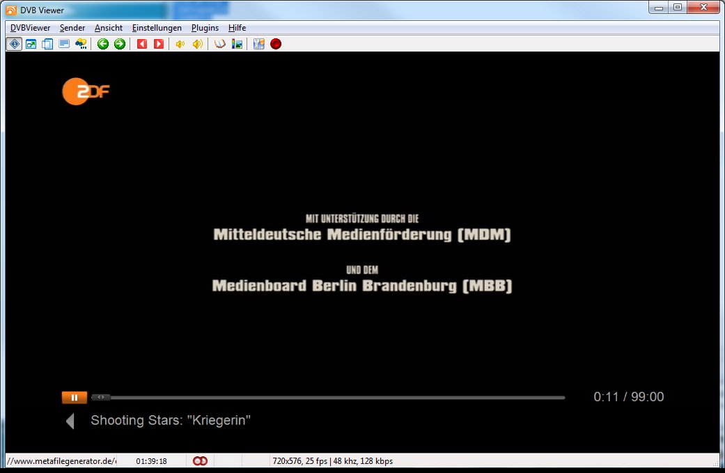

...das Problem mit dem Nicht-Abspielen lässt sich meistens durch 2mal drücken der Pausetaste auf der FB beheben.
Grüsse

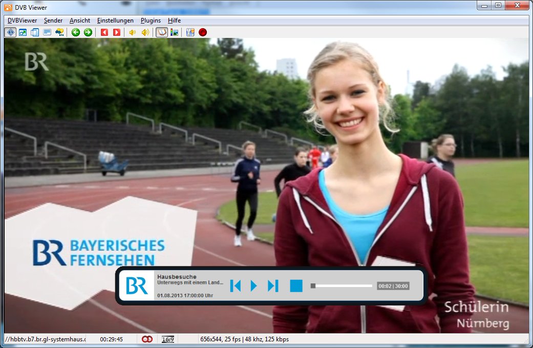

hackbart
@Wade77: Das ist kein Fehler, da muss in der Hbbtv.ini nur angegeben werden das die einen Colorkey nutzen. Die aktuelle Version schaut dann so aus:
[blacklist]
0=http://hbbtv-videos.daserste.de/*
1=http://smarttv.nexxcdn.com/310/*
2=http://cpix.daserste.de/*
3=http://www.rtl2.de/hbbtvp*
4=http://arte.*
5=http://hbbtv.zdf.de/zdfhjplus*
6=http://hbbtv.prosieben.de/voting/*
7=http://hbbtv.br.gl-systemhaus.de/*
​Christian

@hoto44:...ZDF Mediathek: Chose in options "Transparency - TV window in Background" and everything will be selectable and play. ...
funktioniert gut, die Einstellungen sind aber nach dem Beenden des DVBViewers wieder weg.
@Christian [blacklist]....
hab mir für die 3.Programme entsprechende Einträge in der Hbbtv.ini gemacht. Funktioniert noch nicht für alle Sender, aber schon für einige, schöne Sache.
z.B.
7=http://hbbtv-media.wdr.de/*
8=http://hbbtv-ondemand.swr.de/swr-fernsehen/*
9=http://multistream.rbb-online.de/*
den Eintrag
0=http://hbbtv-videos.daserste.de/* habe ich ändern müssen in
0=http://hbbtv-videos-ard.daserste.de/*
Bayerisches FS
7=http://hbbtv.br.gl-systemhaus.de/* hat bei mir nichts gebracht (auch nicht mit 7=http://hbbtv.b7.br.gl-systemhaus.de/*)
Die ausgewählten Videos werden aber im Hintergrund abgespielt (kein schwarzes Bild wie bei den anderen 3. Programmen, sondern weißer Hintergrund mit einem "Start-Stopp-Pause Menü). Nach dem Drücken der ESC-Taste werden die Videos im Vollbildmodus dargestellt. Zurück zur Videoauswahl gehts dann mit F5 (Red-Butten). Die Dateiauswahl ist in der BR-Mediathek bei mir nur mit der Maus möglich, nicht mit den Pfeil-Tasten.

noch zur Ergänzung zu 34:
im Bay. Fernsehen funktioniert das Abspielen der Panoramabilder recht gut.
Beim Versuch in Mediatheken abzuspielen (z.B. ZDF) kommt die Meldung: bitte warten, Daten werden geladen und danach (Pfeil rechts):Bitte warten, lade Video. Dann ist Ruhe.

Bei Gelegenheit könntet Ihr mal auf die Sendergruppe der Bayerischen Lokalprogramme schalten. Auch dort bietet man bei den meisten Hbb Infos an nur, das zwar die "Red-Butten" Logos kurz erscheinen, sich jedoch nichts weiter tut.
bin grad aus dem Urlaub zurück.
Bei den Lokalprogrammen aus Bayern ( über Sat) erscheint nun länger die Butten-Einblendung, es tut sich jedoch nichts weiter.
Beim ZDF laufen die Vids nicht.
Thori
ja, so ist's bei mir auch

Bei BR fehlte der Colorkey, das ist in der letzten Version des Plugins drin und geht auch so wie es soll:
ZDF funktioniert auch in der aktuellen Version, wie gesagt die kommt vorrausichtlich morgen raus.
