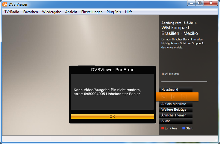

C.O.D. Posted June 18, 2014 Posted June 18, 2014 ...gibt dann aber 'nen Fehler: ARD läuft wie gewohnt gut... Quote
hackbart Posted June 18, 2014 Posted June 18, 2014 Hmm, der Fehler sagt eigentlich nur das der MP4 Videodekoder nicht geht. Wäre interessant die Log mit aktiviertem Debug Parameter zu sehen. Quote
