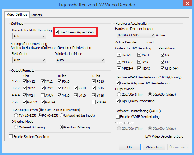

GBWebmaster Posted November 20, 2014 Posted November 20, 2014 Hab auch gerade ZDF getestet (mit der neuen Version). Das Bild ist ruckelfrei, ich habe aber das Problem, dass dass 16:9-Bild auf 4:3 zusammengestaucht wird. Wie könnte ich dieses Problem beheben? Gruß diddi Quote
BALOU Posted November 20, 2014 Posted November 20, 2014 (edited) Hab auch gerade ZDF getestet (mit der neuen Version). Das Bild ist ruckelfrei, ich habe aber das Problem, dass dass 16:9-Bild auf 4:3 zusammengestaucht wird. Wie könnte ich dieses Problem beheben? Gruß diddi im LAV Videocodec konnte man auf der Eigenschaftseite irgendwas zum AR einstellen.kann jetzt nicht nachsehen einfach mal schauen und testen. Edited November 20, 2014 by BALOU Quote
MaxB Posted November 20, 2014 Posted November 20, 2014 Kurze Anleitung: - LAV Video Decoder Einstellungen aufrufen (bei laufendem Bild rechte Maustaste/Einstellungen/Filter/LAV Video Decoder auswählen) - Bei "Use Stream Aspect Ratio" einen Hacken setzen (siehe angefügten Screenshot) Quote
GBWebmaster Posted November 20, 2014 Posted November 20, 2014 Danke, genau dies löste mein Problem ... Gruß GBWebmaster Quote
