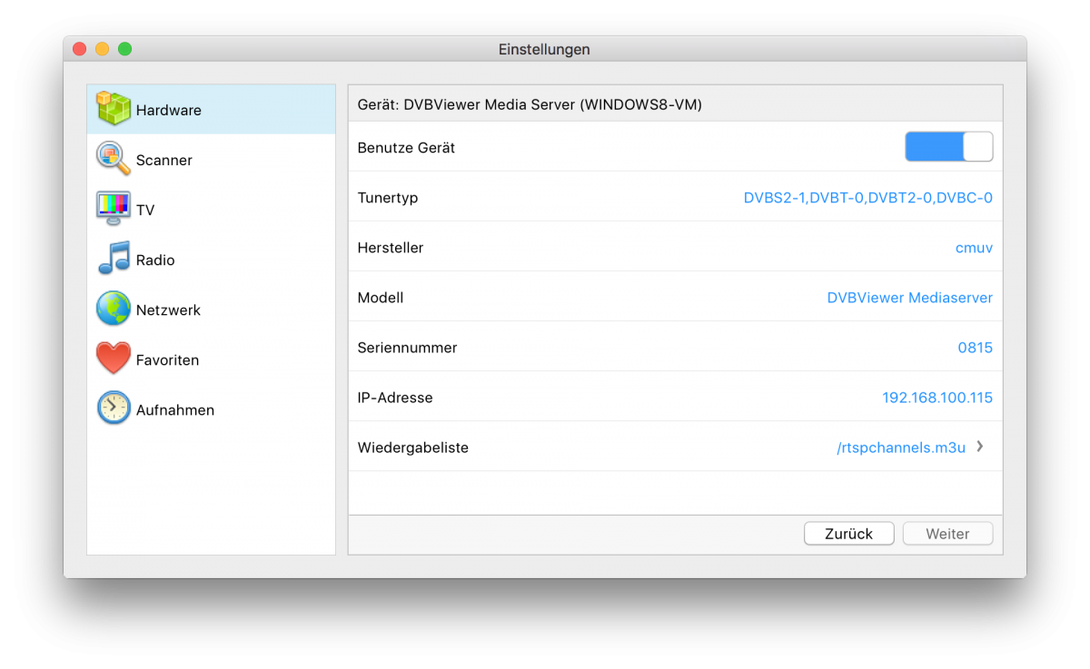

lsby Posted February 6, 2017 Posted February 6, 2017 Hallo! habe gestern die APP vom Apple-store installiert und habe dazu einige fragen! 1. Werden mehrere Geräte (ipServer) bzw. ein Gerät mit mehreren Tunertypen unterstützt? 2. es werden keine Fehlermeldungen ausgegeben, gibt es ein LOG-File? 3. gibt es ein Installation - Verzeichnis Gruß Quote
hackbart Posted February 7, 2017 Posted February 7, 2017 Hallo, 1. Ja es werden alle Geräte verwendet, die im Netz gefunden werden. Wobei man einzelne Geräte deaktivieren kann. Neben DVB-S(2), wird auch DVB-T(2) und DVB-C(2) unterstützt. 2. Nein, das ist streng genommen nicht nötig. Wenn kein Signal empfangen wird, sieht man ein Kein-Signal Bild. ich werde im nächsten Release eine etwas genauere Infozeile optional anzeigen lassen. 3. Die App wird unter Programmen gespeichert (/Applications/Sat>IP Viewer). Einstellungen sind im Users Pfad unter /Users/Benutzername/Library/Application Support/Sat>IP Viewer. Quote

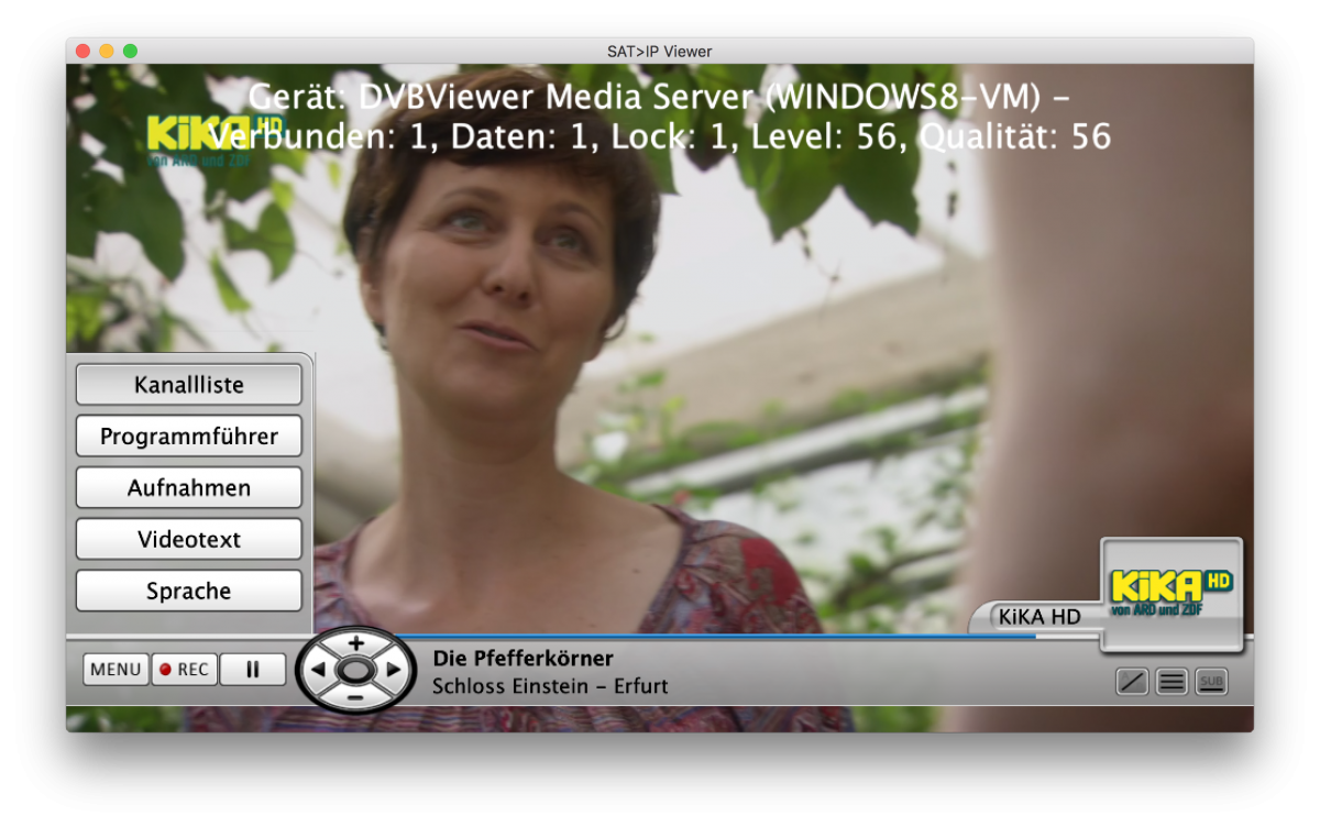

spachti Posted February 7, 2017 Posted February 7, 2017 (edited) In dem Screenshot hat die Kanalliste 3 L's. Edited February 7, 2017 by spachti Quote
hackbart Posted February 7, 2017 Posted February 7, 2017 Stimmt, das hab ich gleich mal angepasst Quote
lsby Posted February 7, 2017 Posted February 7, 2017 Hallo, wenn ich bei meinem Server den Tunertype änderte wird dies von der SW nicht erkannt! Erst wenn ich die SW neuinstallierte windeies erkannt. Meine HW : Panasonic TV mit Sat>ip server/client, S2/DVB-C/T2 tuner. Quote
hackbart Posted February 7, 2017 Posted February 7, 2017 Die Erkennung dauert seine Zeit. Damit die Software nicht nach einem Neustart ins leere guckt werden alle zuletzt gefundenen Geräte in den Einstellungen gespeichert. Insbesondere nach einem Start der Software, wenn eine Aufnahme gestartet werden soll, kann man so einiges an Zeit sparen. Im Hintergrund wird aber permanent via UPNP Announcements nach allen Geräten gesucht. Das kann aber je nach Netzwerkkonfiguration ein paar Minuten dauern. In diesen Ankündigungen liefert jeder Server u.a auch seine Tunertypen. Im Falle vom DVBViewer Media Server sieht das so aus: Derzeit hab ich nur ein S2 Gerät und keinen DVB-T Stick am System hängen. Sonst wäre bei DVBT eine 1 zu sehen. Je nachdem was dort drinsteht, erlaubt die Software den Suchlauf bzw. das Tunen. Quote
lsby Posted February 7, 2017 Posted February 7, 2017 Finde den Pfad "/Users/Benutzername/Library/Application Support/Sat>IP Viewer" bei mir nicht, gibt es eine Datei nach der ich suchen kann? Quote
lsby Posted February 8, 2017 Posted February 8, 2017 Hallo, habe heute nochmals die Umschaltung des Tunertypes probiert. Hardware: Panasonic TV mit sat>ip server, verbunden über WLan mit FB 6490iMac (Retina 4K, 21.5 Zoll, Ende 2015) SW: 10.12.3 (16D32) Netz FB > LAN / WLanSW Sat>IP Viewer SW neu Installiert1. Sat>Ip server ausgeschalte > SW erkennt dass kein server im Netzwerk aktiv ist 2. Sat>Ip server eingeschalte, Tunertype DVB-C > Server wurde erkannt mit Tunertype DVB-C 3. Sat>Ip server nur Tunertype auf DVB-T2 geändert > SW erkennt nicht die Umschaltung auf Tunertype DVB-T2 Quote
hackbart Posted February 8, 2017 Posted February 8, 2017 Ja unter Umständen wird die Liste nicht aktualisiert, sofern die Kennung des Geräts gleich bleibt. Ich versuche das Szenario hier mal nachzubilden. Übrigens die Einstellungen liegen in der finalen Version unter /Users/Nutzer/Library/Application Support/satipviewerpro. Die hardware.ini beinhaltet die gefundenen Geräte. Nachtrag: Ich habe vorsorglich die capability in die Überprüfung mit einbezogen. Schick mir mal ne PN Quote
