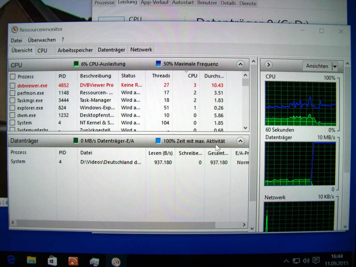

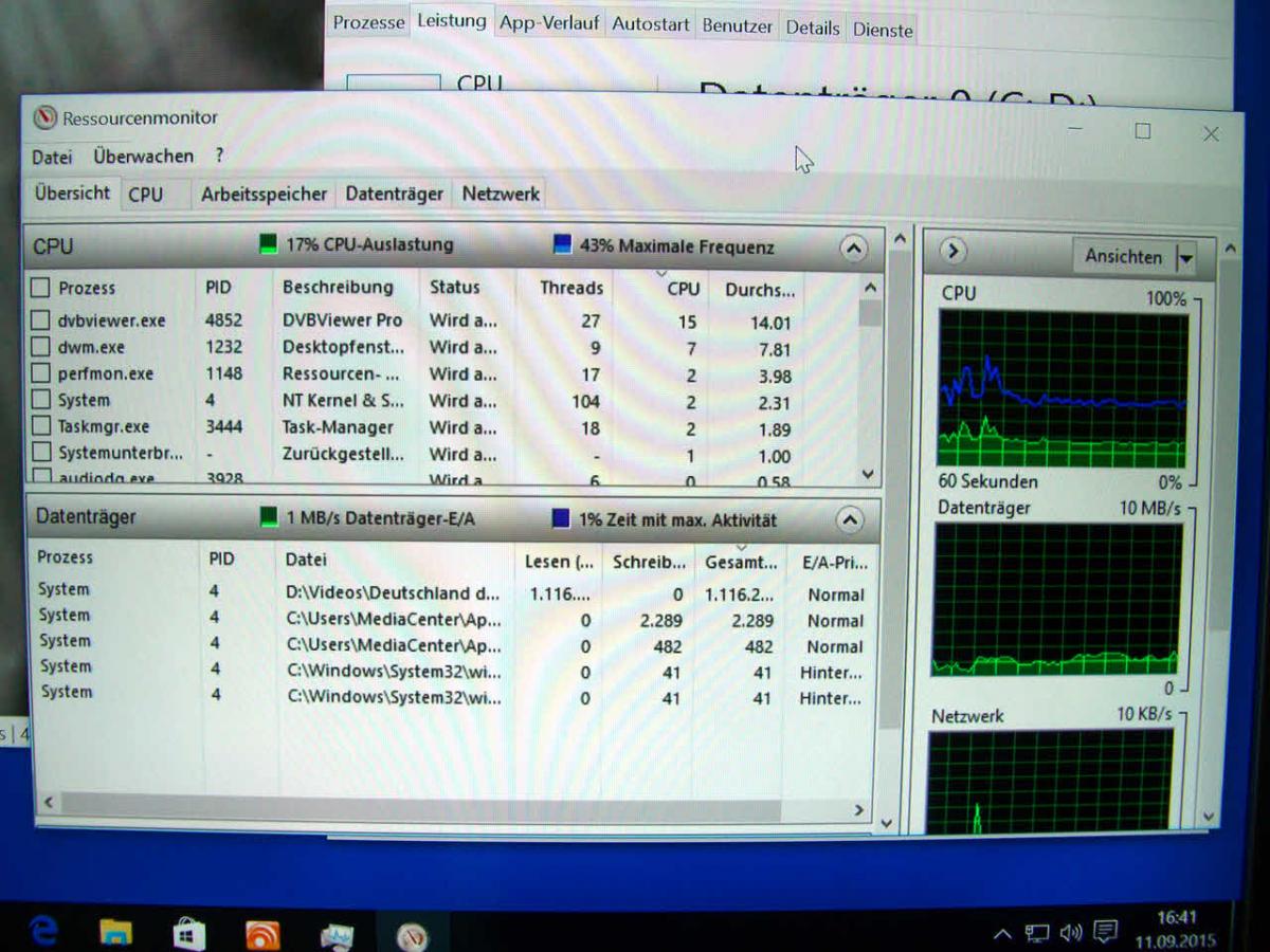

Hier mal zwei Screenshots (echte, mit der Digicam) von der Anzeige des Ressourcenmonitors, einmal bei laufender .ts Wiedergabe, einmal bei "hängender" Wiedergabe. Die .ts Datei ist ein TV-Mitschnitt in 720p.
Kann jemand etwas herauslesen?

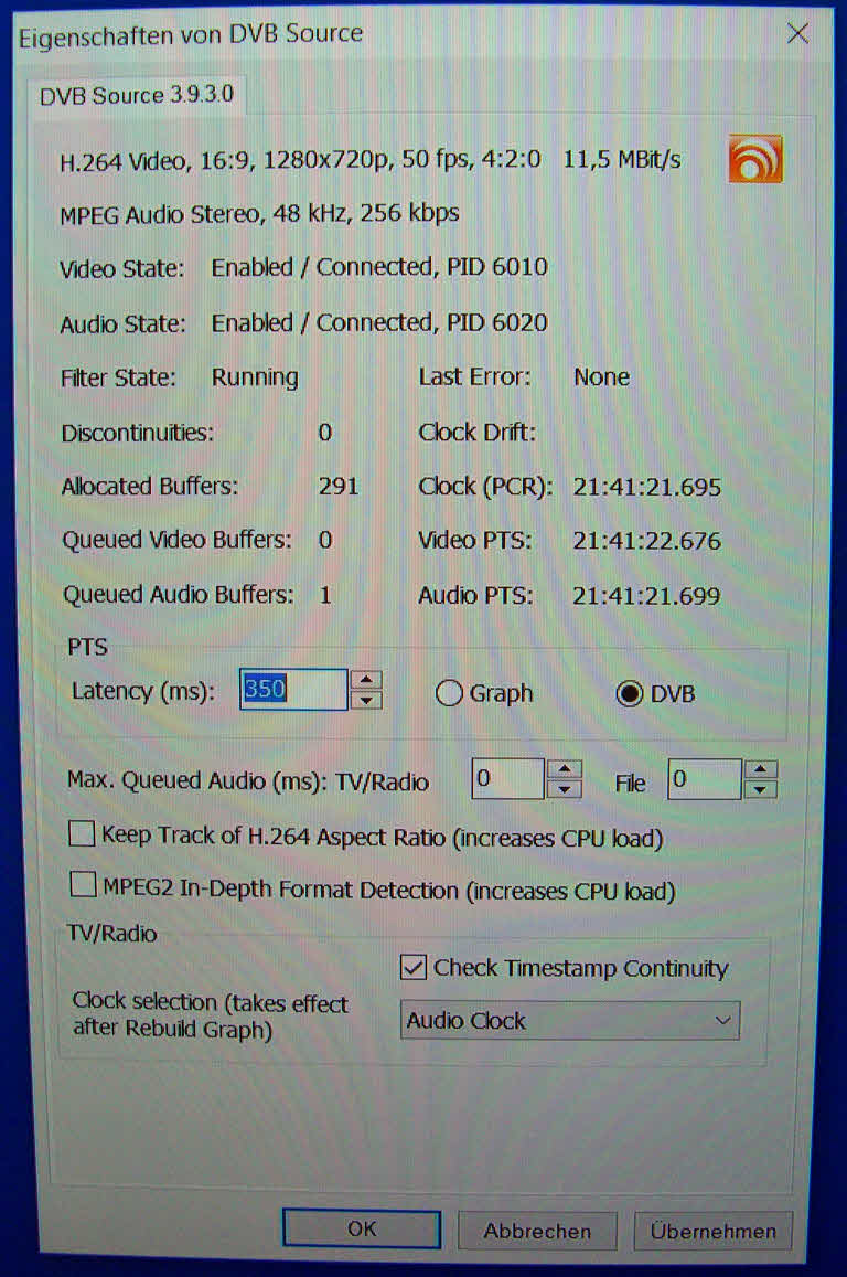

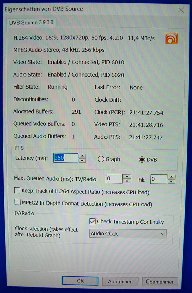

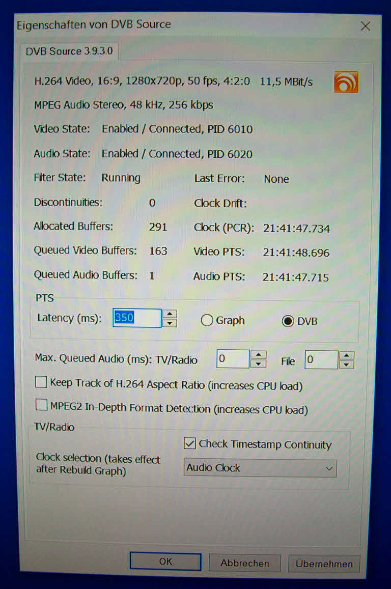

Schreibcache der SSD ist aktiviert.
Vier Screenshots der DVBViewer Filter Eigenschaften anbei.
1 - Normale Weidergabe einer .ts Datei mit 720p (TV Aufnahme)
2 - System hängt, Festplatte ist voll ausgelastet
3 - Ton wieder gestartet, Bild steht noch, Festplatte zeigt "Normallast"
4 - Bild auch wieder gestartet und synchron
Mir fällt nur auf dass "queued Video Buffers" auf Null steht.
Während des Hängers gibt es keine updates bei den Eigenschaften (vermutlich weil der DVBViewer komplett steht)
Ergibt das einen Hinweis?
