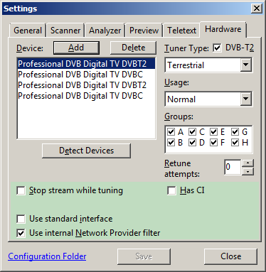

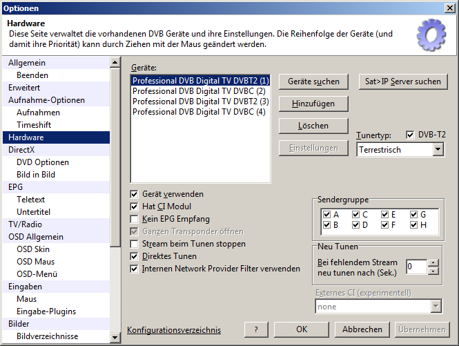

Hallo Griga hallo alle miteinander,
TransEdit habe ich geprüft, die kleichen Einstellungen wie in DVBViewer:
DVBViever
Hier wird auch immer "Hat CI Modul" angehakt, obwohl dieses nicht vorhanden ist (aber ich glaube, das war früher auch schon so).
TransEdit
Was für mich absolut unverständlich ist, dass ich mit diesen Einstellungen das TV-Programm problemlos aufnehmen kann (bisschen umständlich, da ich alle Werte händisch eintragen muss, aber es geht!), nur das Programm selbst nicht live anschauen kann.

Und was war das Ergebnis? Von Interesse ist, ob du mit dem TransEdit Scanner oder Analyzer Empfang hast. Da TransEdit bei dir installiert ist, bin ich davon ausgegangen, dass du das Programm benutzt und bedienen kannst.

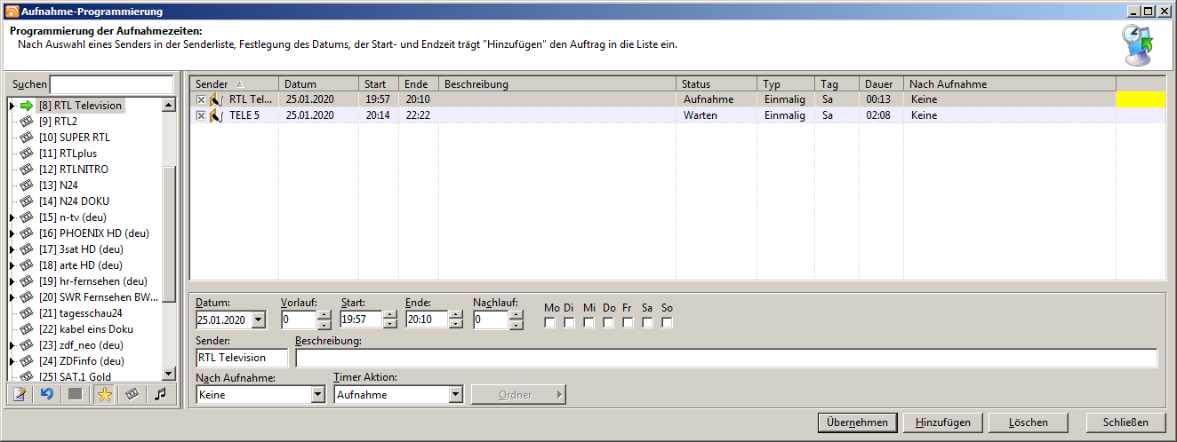

Eben habe ich nochmal eine Aufnahme programmiert, die gerade läuft.
Das klappt also, nur das verflixte direkte anschauen will nicht funktionieren ...

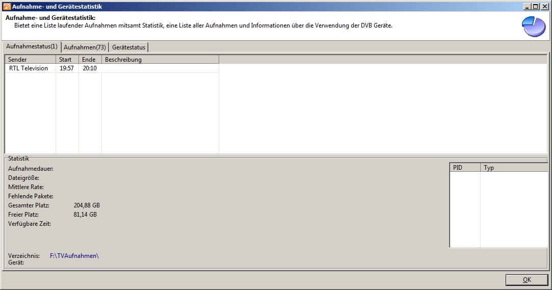

Ich werd verrückt - die Aufnahme wird angegeit (siehe oben), aber es erfolgt HEUTE keine direkte Aufnahme, es wird nichts gespeichert - das war vor ein paar Tagen (vor dem Update) noch anders, ich glaub's ja nicht!!

Kontrolle der Aufnahme
Link to post

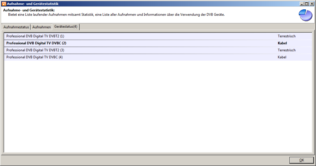

Den Screenshots ist nicht zu entnehmen, dass tatsächlich eine Aufnahme stattfindet und Daten geschrieben werden. Beim zweiten ("Aufnahme und Gerätestatistik") liegt es daran, dass du die Aufnahme nicht selektiert hast und deshalb die dazugehörigen Daten nicht angezeigt werden.
Dass der DVBViewer beim Öffnen des Fensters nicht automatisch die erste Aufnahme in der Liste selektiert, ist eine Unart, die ich ihm inzwischen ausgetrieben habe - im nächsten Release macht er das besser.
Aber mal angenommen, dass tatsächlich eine Aufnahme stattfindet: Wie sieht es aus, wenn du den aufgenommenen Sender währenddessen für die Wiedergabe anwählst? Es ist sehr unwahrscheinlich, dass der Empfang für eine Aufnahme funktioniert, aber für die Wiedergabe des selben Senders nicht. Es mag zwar Probleme geben, die die Wiedergabe trotz Empfang verhindern, aber dann stehen in der Statusleiste i.a. keine 0% Signalstärke. Denkbar ist höchstens, dass das DVB-Gerät durch Abspielens eines Videos und die dazugehörigen Aktivitäten der Grafikkarte so gestört wird, dass der Empfang scheitert. In dem Fall müsste die Aufnahme quasi ab dem Moment stehenbleiben, in dem du versuchst, den Sender gleichzeitig wiederzugeben. Das könnte man z.B. an der Angabe der Dateigröße in der Aufnahme- und Gerätestatistik sehen (sofern die Aufnahme selektiert ist).
