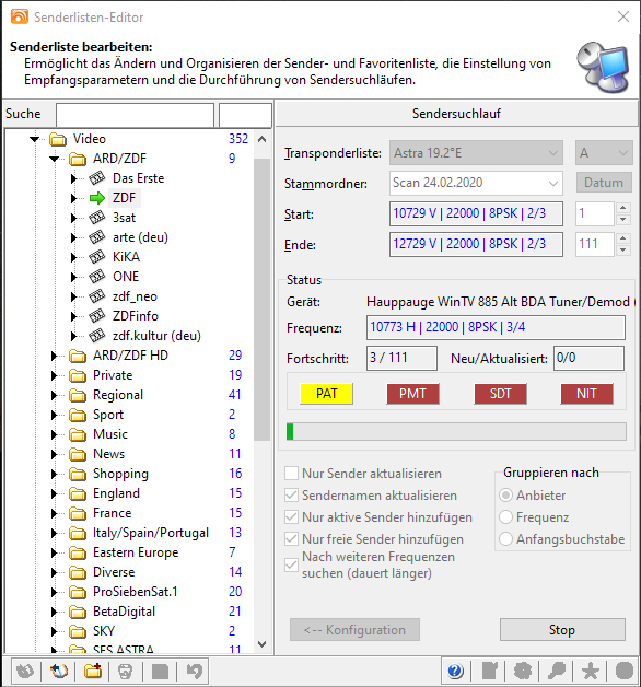

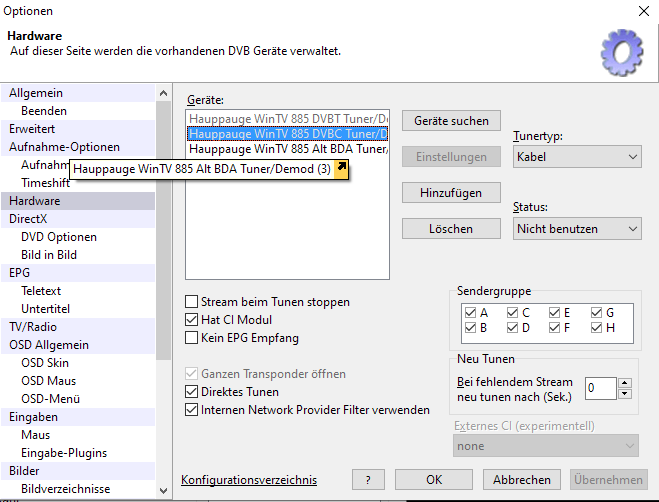

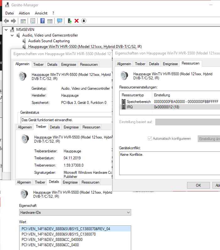

Ich habe mir die Hauppauge WinTV HVR-5500 gebraucht gekauft (eBay), für meinen neuen PC mit Asus B450M-A/2400G/Vega 11 und Windows 10 1909 64 Bit, weil der keinen Slot mehr für die alte Skystar 2 PCI hat. Im Gerätemanager steht sie richtig und fehlerfrei als "WinTV HVR-5500", und so wird sie auch in der Software WinTV 7/8 erkannt, im DVBViewer/Hardware steht jedoch "Hauppauge WinTV 885 Alt BDA Tuner/Demod" [scheint normal zu sein, hab' ich hier gelesen]. Aber ich bekomme am SAT-Anschluss keinen einzigen Sender rein, weder WinTV noch der DVBViewer fanden irgendetwas. Manuelle Suche auf bereits 'getesteten' Transpondern brachte auch nichts. Ich habe daher div. andere/ältere Treiber und Programmversionen probiert, sowie den DVBViewer auf 6.2.1 aktualisiert, half aber alles nichts. Weder aus der alten Programmliste der Skystar funzt irgendetwas, noch findet der Sendersuchlauf irgendetwas. Ein neues Profil im DVBViewer habe ich auch getestet. Mit WinTV (hier wird mir die Karte richtig mit HVR-5500 angezeigt) geht auch nichts, was Sat angeht - aber der analoge TV-Tuner funktioniert, der FM-Tuner am selben Anschluss findet Sender, und auch der Composite Video-Eingang geht.

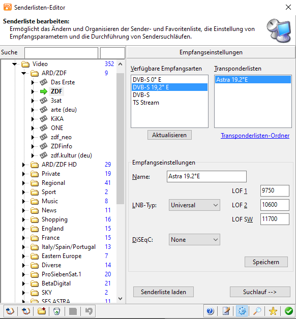

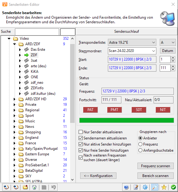

Mit der Skystar 2 funktioniert alles noch prima, die Hardware-, Empfangs- und Sendersuchlaufeinstellungen siehe Anhänge.

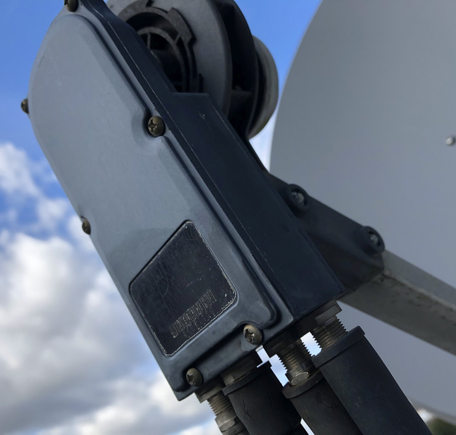

Jetzt frage ich mich nur noch, kann es am LNB liegen? Könnte das veraltet sein, mit der TV-Karte inkompatibel, braucht zu viel Strom, oder ähnliches.
Vom LNB kann ich nur eine Zahl (94801100 oder 04801100?) unter'm Barcode erkennen, sonst nichts. Es ist ein gut 20 Jahre altes Quad-LNB, die ganze Anlage wurde 1998 +/-1 installiert.

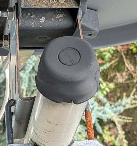

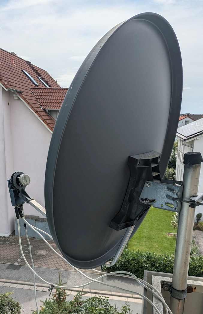

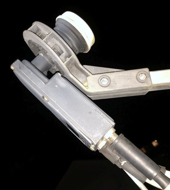

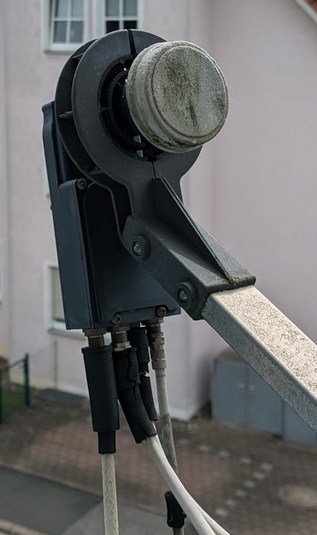

Hier habe ich noch ein paar neuere Fotos von meiner Anlage. Auf der Gummikappe die das Rohr abdeckt, an dem die Schüssel hängt, steht "Kathrein".
