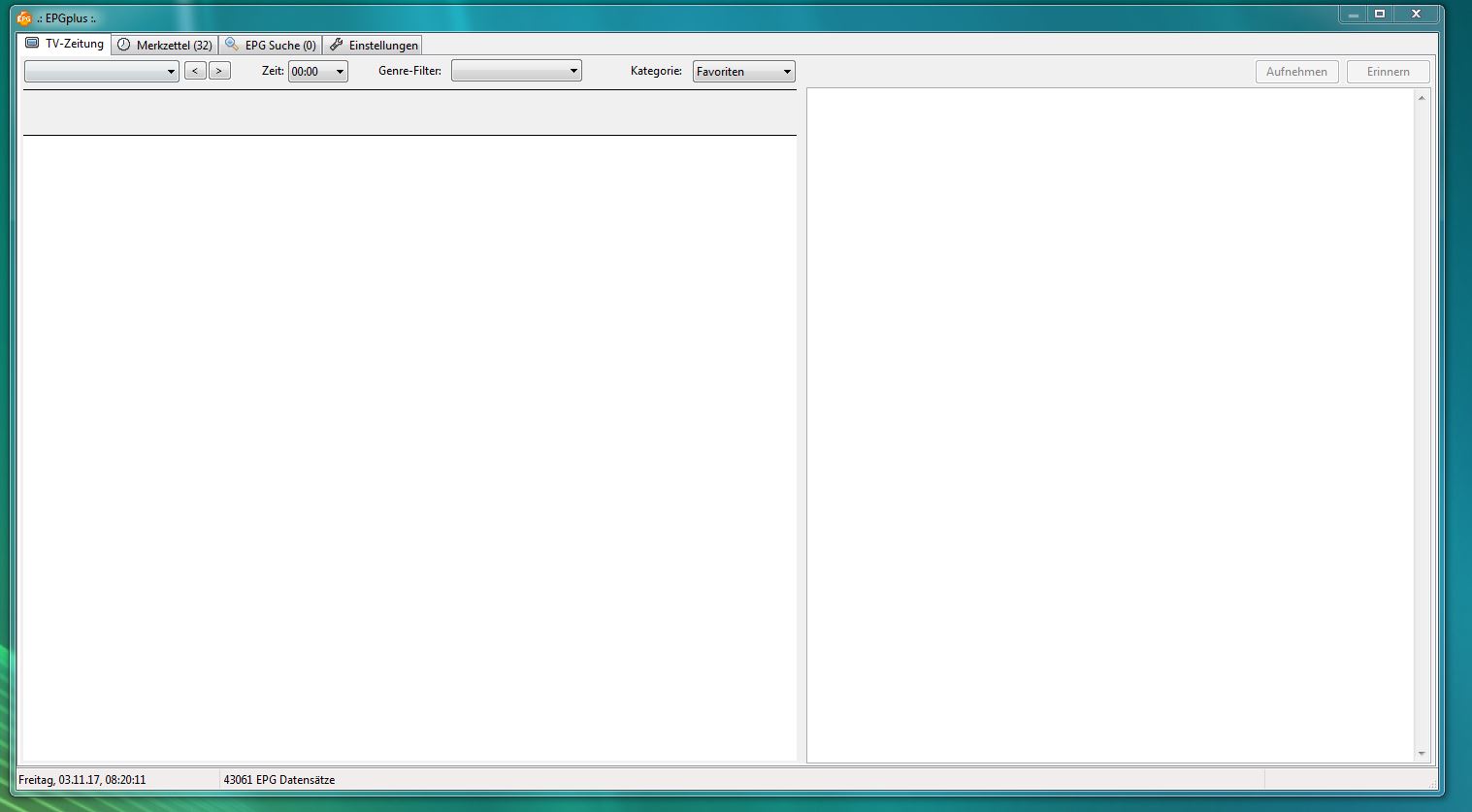

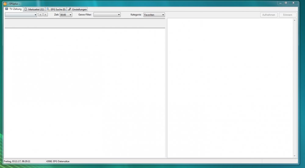

Malocher Posted November 3, 2017 Posted November 3, 2017 Hallo, ich habe EPG Plus gestern "installiert" (ist ja eher nur ein un-zip)... Ich bekomme leider so einen leeren screen. Die EPG Daten scheinen aber da zu sein da ich Suchen durchführen kann. Einer eine Idee ob das ein BUG ist ? Grüße Quote
Rayman Posted November 4, 2017 Author Posted November 4, 2017 Wähle einmal oben bei Kategorie, wo jetzt "Favoriten" ausgewählt ist, einen anderen Ordner deiner Senderliste aus! Quote
