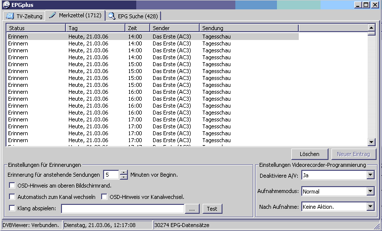

* Merkzettel für automatisch oder manuell vorgemerkte Sendungen

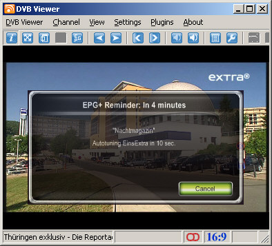

* Erinnerung vor Sendungsbeginn mit OSD-Einblendung / benutzerdefinierten Klang

Ja es werden Sendungen doppelt angezeigt.
Bei dem Merkzettel fände ich es schön wenn unterschiedliche aber gleichzeitige Sendungen möglich wären.
Bei der Einstellung OSD-Hinweis am oberen Bildschirmrand könnten die könnten die Informationen nacheinander angezeigt werden.
Eventuell mit einem Hinweis wieviel Sendungen gleichzeitig Laufen.
