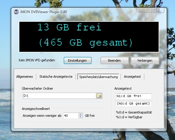

markymark Posted September 15, 2007 Author Posted September 15, 2007 (edited) Hallo, ich hab mal wieder dran gewerkelt und das sind die Neuerungen in Version 0.80: - Überwachung des freien Speicherplatzes auf der Festplatte - Anzeige der OSD-Nagivation (teilweise) - Neues User Interface mit Vista-Unterstützung - Anzeige der Uhr bei den Programminfos kann unterdrückt werden - Speicherort der Konfigurationsdatei vom Anwendungsordner in den Benutzerdatenordner geändern (wg. Vista) - Anzeige ob VFD gefunden wurde Feedback ist wie immer willkommen. imonplugin_080.zip Edited September 15, 2007 by markymark Quote
