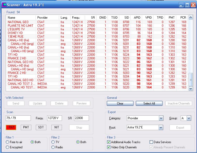

Griga Posted April 18, 2009 Posted April 18, 2009 (edited) Hier nun die TransEdit UniCable-Testversion 3.3.0.6 (angehängt). UniCable kann nur mit TechnoTrend und FireDTV-Geräten funktionieren! Vorgehensweise: 1) Falls der DVBViewer Pro bereits installiert ist, TransEdit.exe im DVBViewer-Installationsordner speichern (wo sich DVBViewer.exe befindet). Ansonsten die ZIP irgendwohin entpacken. Bitte beachten: Es handelt sich um eine auf Scannen reduzierte Testversion. Verschiedene Funktionen wie der Analyzer oder der Export von Suchlauf-Resultaten sind deaktiviert. Die Preview-Funktion setzt voraus, dass bereits der DVBViewer installiert ist. 2) TransEdit.exe starten. Settings -> Hardware anwählen und nachschauen, ob die DVB-Hardware erkannt wurde. 3) Info -> Configuration Folder anwählen (öffnet ein Explorer-Fenster). TransEdit beenden. In dem Explorer-Fenster sollte eine Datei TransEdit.ini erscheinen. 4) TransEdit.ini mit einem Texteditor (Notepad) öffnen. Die Sektion [Hardware] aufsuchen. 5) In der Sektion [Hardware] nach dem Muster der anderen Einträge für das betreffende Gerät zwei neue Zeilen einfügen: Slot.x=N SlotFrequency.x=FFFF x ist hierbei die DVB-Gerätenummer (bei nur einem Gerät immer 0), N die Slotnummer (0..7), und FFFF die Slotfrequenz in MHz. Konkret könnte es also so aussehen: Slot.0=1 SlotFrequency.0=1210 Slotnummer und -frequenz finden sich bei UniCable-Systemen häufig auf der Antennensteckdose, wobei die Slots üblicherweise von 1 bis 8 numeriert sind, so dass man für den Eintrag in der TransEdit.ini 1 abziehen muss. 6) Die Änderungen speichern. TransEdit erneut starten. 7) Auf der linken Seite des TransEdit-Hauptfensters die passende Transponderliste auswählen (wahrscheinlich Astra 19° Ost). 8) Auf der rechten Seite sowohl das Scannen einzelner Transponder (Selektieren, dann Scan Selected) als auch einen Komplettscan (Scan All) probieren. Im Scannerfenster sollten die gefundenen Sender erscheinen. Weitere Hinweise bietet die TransEdit-Anleitung. Viel Glück! <edit> Anhang entfernt. Eine aktuellere Testversion gibt es hier. </edit> Edited July 3, 2009 by Griga Quote
Griga Posted April 19, 2009 Posted April 19, 2009 Sorry, die ttBdaDrvApi_Dll.dll hatte ich ganz vergessen. In der neu hochgeladenen ZIP (siehe oben) ist die aktuelle Version enthalten. Muss in das selbe Verzeichnis wie TransEdit.exe. Außerdem habe ich an einer Stelle auf Verdacht noch etwas am Timing geschraubt. Quote
tqu Posted April 19, 2009 Posted April 19, 2009 Hey, guten Morgen und danke schon mal für den Support!!! Ich habe es mal getestet. Erstmal kam nix, aber dann habe ich gesehen, dass oben im Scannerfenster "TechnoTrend BDA/DVB-S Tuner (1)" steht. Ich habe mir dann gedacht, dass die 1 für die Gerätenummer steht. Ich habe zwar nur eine Karte drin, aber hatte vorher die Technisat drin und stell mir vor, dass es daher vielleicht kommt. Egal. Ich habe es dann in der Transedit.ini auf 1 geändert und siehe da, es ging!!! Sieht für mich sehr vielverprechend aus. JIPPIIEE!! Zumindest soweit ich das beurteilen kann. Beim Scan kamen einige Sachen in dem Scannerfenster auf. Allerdings waren es größtenteils nur französische und englische Kanäle (ich habe nen Screenshot angehängt). Sowas wie ARD oder ZDF war nicht drin. Liegt das an der Liste der Transponder, die evtl. noch angepasst werden muss? Schönen Gruß, Torben Quote
Griga Posted April 19, 2009 Posted April 19, 2009 (edited) Beim Scan kamen einige Sachen in dem Scannerfenster auf. Bei einem Komplettscan? Ich brauche nicht nur die Ergebnisse, sondern auch, welche Schritte dazu geführt haben. Liegt das an der Liste der Transponder, die evtl. noch angepasst werden muss? Die in der obigen ZIP enthaltene Transponderliste für Astra 19° Ost ist aktuell und braucht nicht angepasst werden. Theoretisch müsste ein Komplettscan weit über 1000 Ergebnisse liefern. Bei dir sind es nur 94, also viel zu wenig. Du kannst mir mal aufschreiben, welche Frequenzen erfasst wurden (mit Polarisation, also 12421 H, 12669 V,...). Oder aktiviere Settings -> Scanner 1 -> Mark Transponders without signal... anschließend nach einem Komplettscan "Save" auf der linken Seite, dann die von TransEdit modifizierte Astra-Transponderliste hier als Datei anhängen. Dann kann ich an den [X]-Markierungen sehen, wo kein Signal empfangen wurde. Außerdem hänge bitte die Datei TransEdit.ini hier an, damit ich sehen kann, wie deine Hardware erkannt wurde und was du zusätzlich eingetragen hast. Edited April 19, 2009 by Griga Quote
tqu Posted April 19, 2009 Posted April 19, 2009 Hey, sorry, dass ich jetzt erst antworte. Irgendwie kann ich das Ergebnis nicht wieder reproduzieren. Ich werde das System jetzt noch einmal kurz neu aufsetzen. Da waren halt auch noch die alten Treiber der Skystar und andere Software drauf installiert. Weiß nicht ob das der Grund war, aber ich mag sowas nicht. Dann werde ich es heute Abend oder wahrscheinlich eher morgen noch einmal probieren und hier mitteilen wie das Ergebnis bzw. der Weg dorthin war. Schönen Abend und Gruß, Torben Quote
tqu Posted April 20, 2009 Posted April 20, 2009 Hey, also ich habe mein System noch einmal neu aufgesetzt und von vorne getestet. Ich glaube es geht doch alles. Bei der gleichen Einstellung wie vorgestern habe ich heute komischer Weise mehr Ergebnisse bekommen, aber noch immer "nur" etwa 250. Dann habe ich Deinen Post noch einmal durchgelesen und gesehen, dass die Slot Nummern (programmierstyle) von 0-7 gehen und wir haben hier halt 7 von 8. Das entspricht dann ja der Nummer 6. Ich hab's dann auf 6 umgestellt und auf einmal kamen alle Programme. Davon will ich zumindest mal ausgehen, denn insgesamt wurden 1925 Programme gefunden. Und alle mir bekannten sind dabei. SEHR COOL Das ist echt spitze!!! Brauchst Du jetzt trotzdem noch irgendwelchen Output von mir, oder wie geht's da dann weiter? Schönen Gruß, Torben Quote
Griga Posted April 20, 2009 Posted April 20, 2009 Ich hab's dann auf 6 umgestellt und auf einmal kamen alle Programme. Hätte nicht gedacht, dass es sofort funktioniert weil das war eine rein "theoretische" Implementation ohne Testmöglichkeit, und das Timing der DiSEqC-Befehle habe ich so Pi mal Daumen geregelt. Welche Slotfrequenz ist bei dir die richtige? Wie auch immer: Freut mich Die nächsten Schritte wären: - Ich könnte kurzfristig eine DVBViewer GE-Testversion zur Verfügung stellen, da das Programm die gleichen hardwarenahen Routinen wie TransEdit verwendet. Damit wäre dann höchstwahrscheinlich normaler UniCable-Fernseh- und Aufnahmebetrieb möglich. Voraussetzung ist jedoch, dass du den DVBViewer Pro erwirbst, also über einen Benutzernamen und Passwort für den Zugang zum Mitgliederbereich verfügst. Der DVBViewer GE ist meine persönliche Entwicklerversion, die ich dort zum Download bereitstelle. Sie bietet nicht alle Features des DVBViewer Pro, ist aber DVB-technisch ebenso leistungsfähig. - Ich werde die DVBViewer Pro-Entwickler über die erforderlichen Änderungen informieren (die einigermaßen überschaubar sind). Sie werden dann entscheiden, ob es in das bevorstehende nächste Release aufgenommen wird. In beiden Fällen wird es wohl zunächst bei einer provisorischen Lösung bleiben, d.h. für UniCable müssen Slotnummer und Slotfrequenz in Setup-Dateien hineineditiert werden. Quote
