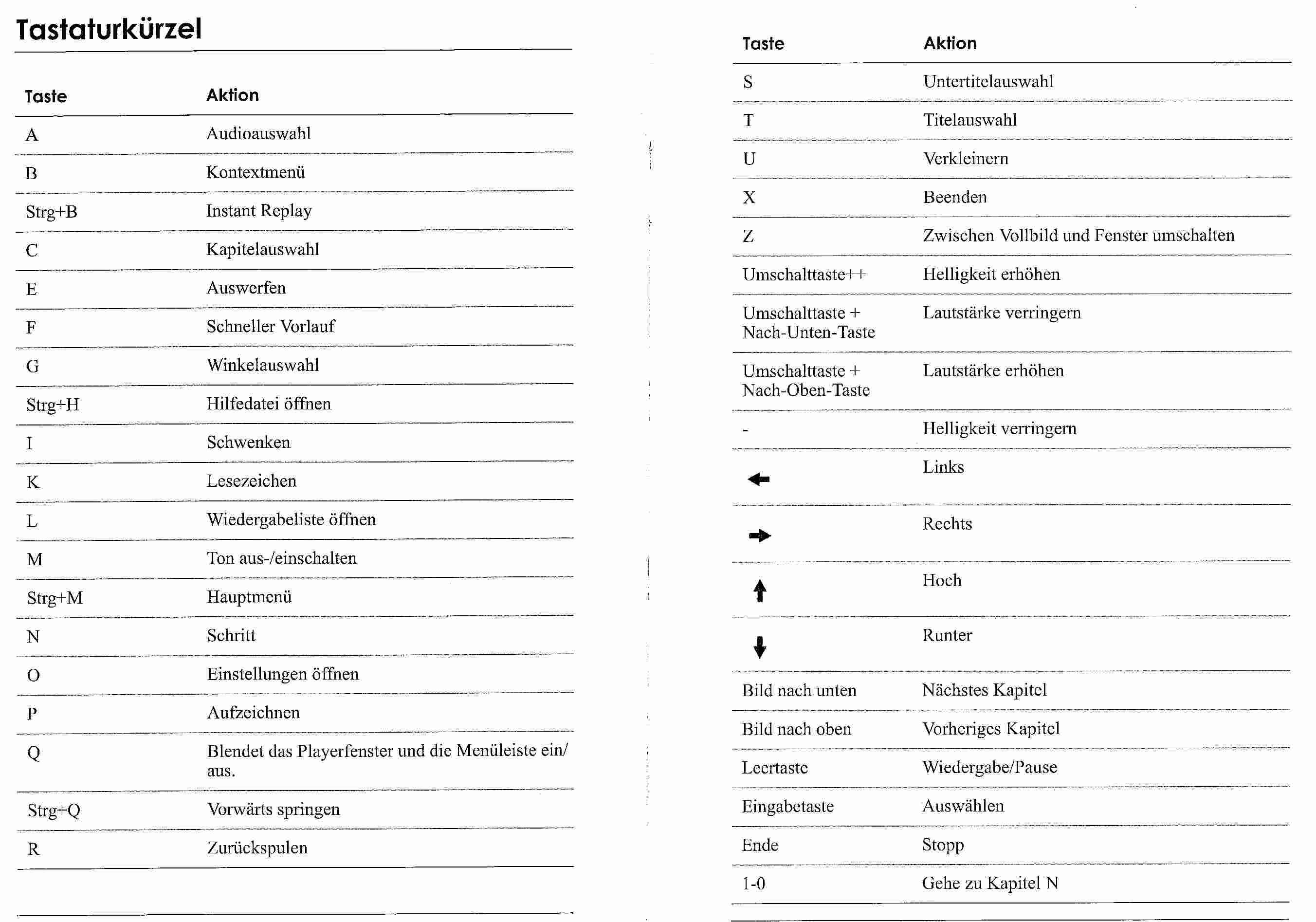

Steuerungselemente für den externen Player
Es können bis zu 50 verschieden Befehle definiert werden. Die Befehle die verwendet werden müssen der Schreibweise der "defaulte.remote" Befehle entsprechen.
Es können bis zu 4 Tastendrücke pro Befehl geschickt werden.
z.B.:
Eject CD=CONTROL E CONTROL X
Beim Starten des Switches wird nun der Tastenbefehl für "Eject CD" aus der "default.remote" ausgelesen.
Default.remote:
	<Command Name="Eject CD" Value="92" ID="90" System="-1">
  <Event Source="Keyboard">SHIFT E</Event>
</Command>
Der Switch überwacht nun den DVBViewer ob er ein "SHIFT+E" bekommt. Ist das der Fall werden die Befehle geblockt und die in der INI-Datei stehenden Befehle zu dem externen Player gesendet.
Zuerst "CTRL+E": was ein Auswerfen der Disc bei PowerDVD bewirkt
Danach "CTRL+X": beendet PowerDVD
HINWEIS:
Der Switch selber kann den externen Player nicht beenden, sondern überwacht nur ob dieser noch läuft.

WinDVD zu integrieren ist nicht schwierig! Derzeit kämpfe ich aber noch mit anderen Problemen...
Gibt es eine Beschreibung von WinDVD wegen Shortcuts?

warrior689
ich hatte im Internet leider keinen Erfolg zu den Shortcuts etwas zu finden. Ich krieg mein WinDVD noch diese Woche. Auf der Disk ist dann bestimmt dazu eine PDF, oder ähnliches. Ich meld mich dann einfach nochmal.
Danke schonmal.

Portisch
so... Version v1.5 Überspringe ich gleich einmal... >_<
Update v1.6
Neu:
WinDVD wird nun auch unterstüzt! Einfach den Path zur WinDVD.exe im INI-File eintragen. Dann ist es ein DVBViewer - WINDVD Switch...
Oder einfach den Eintrag "DVD Player Location" aus dem INI-File löschen, dann kann man nach der PowerDVD.exe/WinDVD.exe suchen!
Getestet mit Corel WinDVD 9 Trial Version!
Keyboard Hook:
Ist diese Option im INI-File aktiviert werden die Keyboard-Events von z.B. Girder abgefangen bevor sie den DVBViewer erreichen! Somit sollte das Problem mit Up/Down usw weg sein! Getestet habe ich mit Girder 4!
Mehr Infos im ZIP-File!
