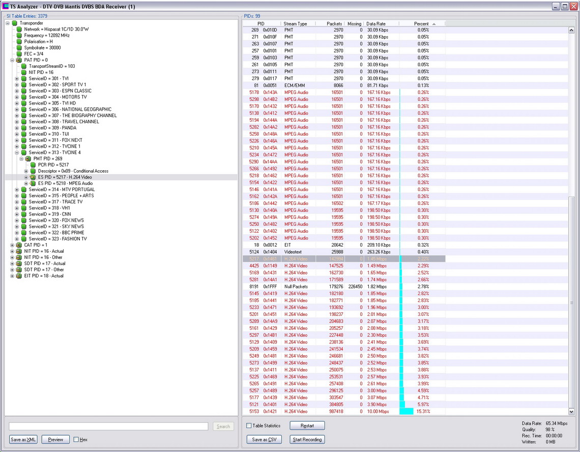

So.
Jetzt fangen se auf Thor (0,8°W) auch an solche dicken Dinger zu zünden.
12015 H 3/4 8PSK
12128 H 3/4 8PSK
Mit der TT3200 S2 geht alles vom feinsten, Transedit zeigt eine Datenrate von bis zu 67,5 Mbps an, 0 Missings :wub: .
Die FireDTV S2 Produziert Missings ohne Ende >> nicht verwendbar :wub: .
Die TT 3650 S2 macht gar nix. Kein Lock, weder mit dem alten noch dem neuen Treiber :( .
Bilder habe ich jetzt mal keine gemacht, da das Verhallten ja bekannt ist.

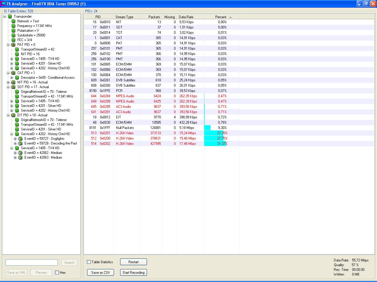

Servus,
zumindest den Transponder 11341 V kann die FireDTV-S2 fehlerfrei locken. Aber der liegt ja auch unterhalb von 60 Mbit/s. Die Transponder 11421 H und 11434 V sind auch kein Problem. 12015 H und 12128 H haben reichlich verlorene Pakete.

@duddsig, deine ergebnisse sind irgendwie nicht in ordnung. Alle transponder mit 8psk, 25000, 3/4 kriege ich fehlerfrei. Wie @ragagaga schon bemerkte, sind die raten unterhalb der kritischen grenze. Da scheint bei dir noch was anderes zu hapern..
Link to comment
Die Ergebnisse sind bei mir die gleichen wie bei @ragagaga was die FireDTV betrifft. Nur bei Datenraten größer 60Mbps spinnt diese.
hm, ;)
Die TT kann bei mir auch die Datenraten mit ca. 55Mbps nicht sauber und größer 66Mbps geht gar nicht mehr.
Auf 19,2°O sind auch bei der TT alle 8PSK - Transponder fehlerfrei, die liegen aber alle unter 50Mbps.

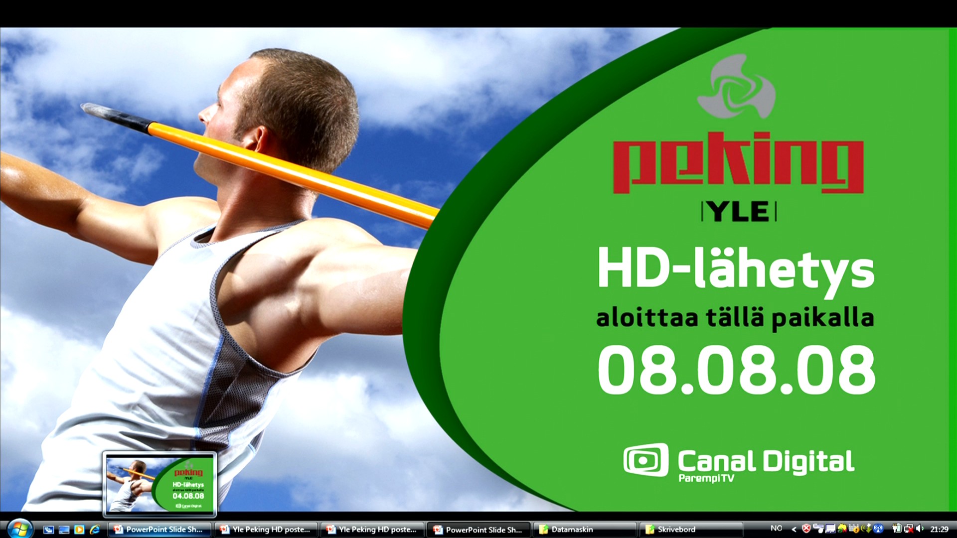

YLE Peking HD
Edited by duddsig
Link to comment
vor zwei Tagen sah der Screenshot noch etwas anders aus. Man beachte die eingeblendete Taskleiste. ;)
Empfang auch hier über ein FireDTV S2 mit nun sehr gut funktionierendem Hardwarefilter.
