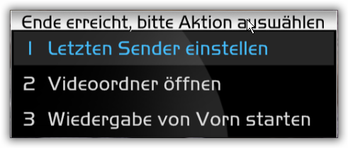

  • Menüaktion bei Videowiedergabe Ende

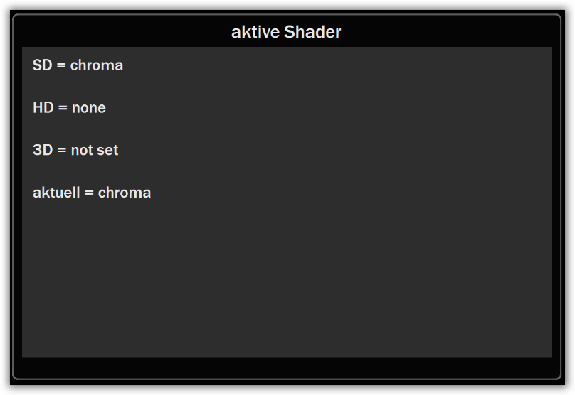

  • Shadersettings für SD/ HD/ 3D Sender (nur mit den >Custom Renderern< nutzbar !)
Damit ist eine breite Steuerungsvielfalt mit dem DVBViewer, ohne große Arbeit, nutzbar.

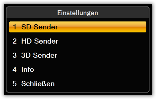

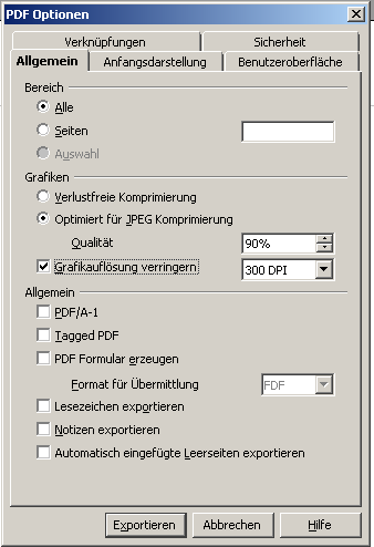

Das neue PDF-Programm kommt leider mit der alten PDF-Editor-Datei nicht klar.
Ich muss also alles neu schreiben. Um das auf die schnelle zu umgehen, bin ich den Weg mit den Screenshots gegangen.
Wird demnächst aber eine Vollwertige PDF sein. B)
Coy and Pase sollte aus der letzten nicht Screenshots version aber ohne Probleme gehen :blush:
Wenn das bewusst war und nicht ein unfähiges Programm zu pdf erzeugen ist ja auch OK, dachte das hätte das Programm für den besten weg gehalten um Text zu Speicher. B)

Tüftler
Eine neue Datei wo der Text rein Kopiert wurde und die Bilder eingebunden wurden sollte auf jeden Fall um einiges kleiner sein als eine pdf aus Screenshots.
Das einzige was ich mir da vorstellen könnte wäre das die Bilder recht groß sind und die nicht automatisch auf eine vernünftige Größe verkleinert werden.
Wie auch immer, dein Tipp mit OpenOffice war wiedermal soetwas von Gold wert. :)
Da ich eh alles neuschreiben musste habe ich das OpenOffice getestet, daraus eine PDF erzeugt, und was soll ich sagen:
1,25MB Dateigröße, mit Bildern von 90% Qualität bei der Erzeugung zu vorher 6MB!! :wacko:
Die Anleitung ist jedenfalls auf dem neuesten Stand, vollwertige PDF mit Suchfunktion und die User werden sich über eine niedrige Downloadgröße freuen. :bye:
Als Zip sogar noch kleiner: iMonPadKonfig.zip
