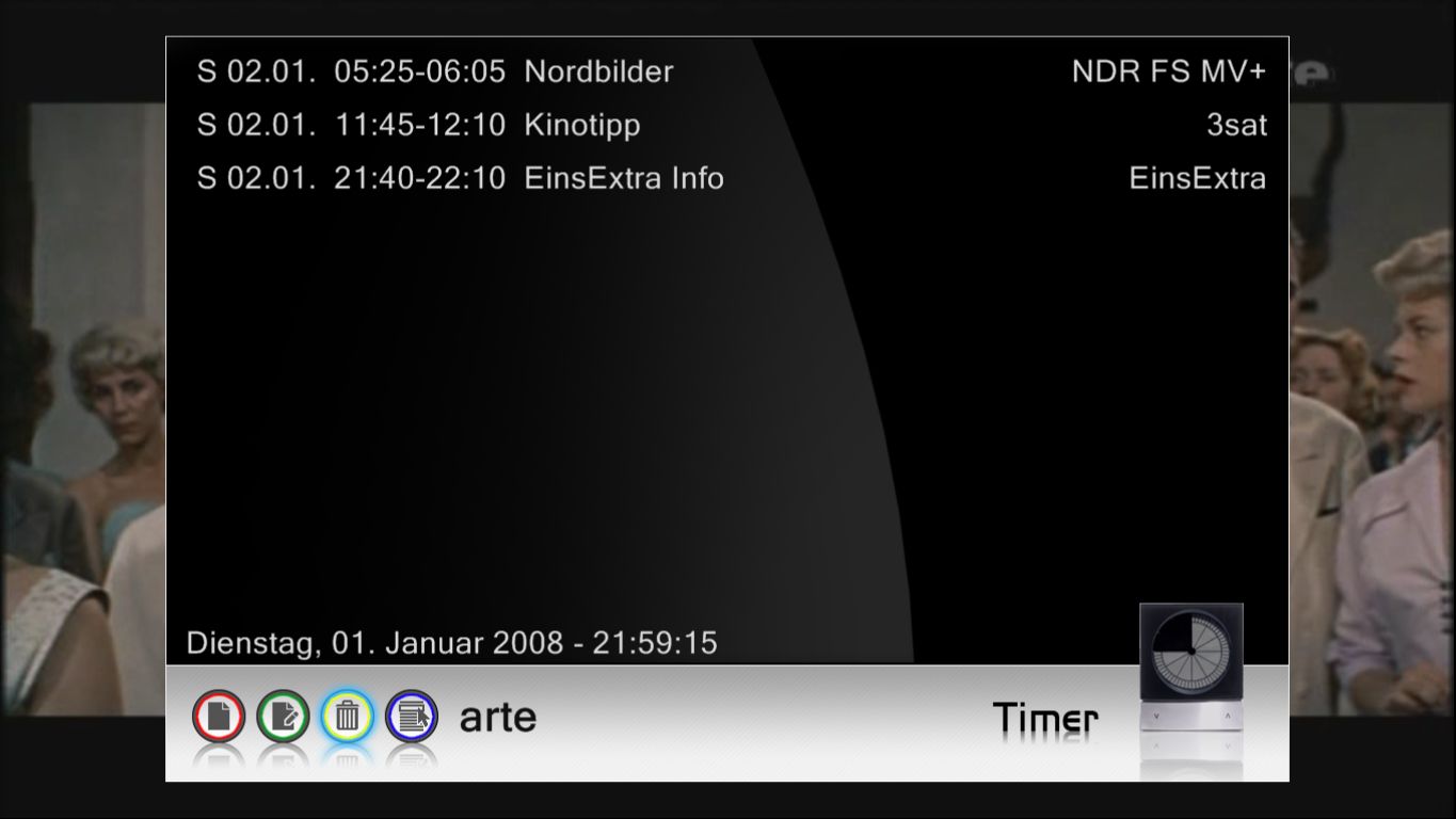

CiNcH Posted January 1, 2008 Posted January 1, 2008 Mit den Farben und der Reihenfolge habe ich keine Probleme mehr, bei mir ist es mehr die Bedeutung der Symbole. Dafür habe ich mir nun meine eigene Legende gebastelt mit Symbol und Dateinamen. Irgendwann werd ich das auch intus haben .
MarkusK Posted January 1, 2008 Posted January 1, 2008 (edited) Also wenn Bedarf besteht, kann ich das auch für die Symbole anfertigen. Es reicht unter Umständen aber auch aus, sich die Dateinamen der Buttons zu Gemüte zu führen, die sind nämlich mittlerweile sehr aussagekräftig wie CiNcH schon angemerkt hat Edited January 2, 2008 by MarkusK
hdv Posted January 1, 2008 Posted January 1, 2008 Hallo, Mehrere Versuche, die Farbtasten anders zu gestalten schlugen fehl. Wie man es auch macht, es zerstört die Optik des Skins.ich hatte mir das in etwa so vorgestellt.Aber wie schon mal erwähnt, als Nutzer vom DVBViewer GE kann ich auch ohne Farbtasten leben.
MarkusK Posted January 1, 2008 Posted January 1, 2008 Ich habe mehrere Varianten probiert, darunter auch die von Dir gezeigte. Dies wäre die einzige Version gewesen, die es evtl. in den Skin geschafft hätte . Allerdings ist das dann fast gar nicht zu erkennen, wenn man ganz "normal" auf der Couch vor dem Fernseher sitzt. Vor dem PC wäre es kein Problem. Gruß und Frohes Neues Jahr noch. Hätte ich doch beinahe glatt vergessen
