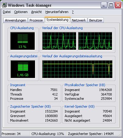

R@lf Posted November 30, 2009 Posted November 30, 2009 (edited) 60% erscheint mir wirklich zu hoch. Kannst Du mal deinen Graphen (Dekoder/Renderer) beschreiben. Zeichne bitte auch mal die CPU-Auslastung beim UMschalten auf und poste sie hier. Bestehen die anderen im Post#234 beschriebenen Probleme noch? erwin Ich verwende den Overlay-Renderer und als Dekoder den Cybelink PowerDVD7.3 für Video und für Audio den AC3Filter. Die Probleme von Post#234 treten leider immer noch auf. Ich habe die Sache aber etwas abgemildert in dem ich RMClock etwas eher den CPU-Takt hochschalten lasse und die Repeatdelay im WinLirc-Plugin auf 800ms erhöht habe. Beim Testen ist mir aufgefallen daß sich das Problem mit der neuen Version verschlechtert hat. Auch habe ich mal mit der virtuellen Methode getestet, da funktioniert das Umschalten richig gut. Aber die die Aufnahmen aus dem Puffer sind ab Übergang zu LiveTV mit Fehlern bis zum Ende der Aufnahme übersäht. Auch wenn im Logfile 0 Fehler steht. Hier noch die Aufzeichnung der CPU-Last beim Umschalten, wobei jeder Peak ein Schaltvorgang ist. Edited November 30, 2009 by R@lf Quote
erwin Posted December 1, 2009 Author Posted December 1, 2009 Hier noch die Aufzeichnung der CPU-Last beim Umschalten, wobei jeder Peak ein Schaltvorgang ist. Und die sieht eigentlich gut aus, so wie die auch bei mir. Nicht jeder Schaltvorgang hinterläßt im "Verlauf der Auslagerungsdateiauslastung" ein Echo. Hierzu folgendes: 1. ) Dieser Begriff "Verlauf der Auslagerungsdateiauslastung" ist unter XP eine Fehlbenennung - gemeint ist virtueller Speicher. Also nicht irreführen lassen. Auch bei Option RAM in TimeshiftPlus ist hier ein Anstieg zu verzeichnen, was _nicht_ heißt, das wirklich ins Pagefile geschrieben wird. 2.) Die Sequenz Delloc/Alloc ist teilweise so schnell, dass sie in der zeitlichen Granulität des Leistungsmonitors untergeht. Umso unverständlicher die Auswirkungen auf Deine Umschaltvorgänge. Sagst ja selber, mit Tastaurumschaltung gehts gut. Offenbar läuft hier WinLirc am Rande eines stabilen Zustandes. erwin Quote

CiNcH Posted December 1, 2009 Posted December 1, 2009 2.) Die Sequenz Delloc/Alloc ist teilweise so schnell, dass sie in der zeitlichen Granulität des Leistungsmonitors untergeht. Ich werde mir das heute auch noch einmal ansehen, wobei ich der Meinung bin, dass selbst, wenn ich Timeshift über die Stop-Taste beendet habe, der Speicher nicht freigegeben wurde. Quote
CiNcH Posted December 1, 2009 Posted December 1, 2009 OK, du hast wohl recht, dass der Performance- bzw. Speicherauslastungsgraph die Reallokation gar nicht mitbekommt weil er nicht gut genug auflöst. Die Auslastung ist tatsächlich sehr viel geringer beim Umschalten, bleibt aber doch eine gewisse Zeit deutlich höher. Bei Timeshift-Stop wurde auch tatsächlich deallokiert. Da habe ich wohl diesmal zu wenig genau getestet. Aber das Problem beim Starten des DVBViewer mit EVR Custom bleibt dennoch. Das habe ich soeben noch ein paar Mal reproduziert. Mir kommt es vor, dass das nur bei 16:9 passiert, wo der Renderer auf das anamorphe Format umschalten will, aber gerade blockiert wird. Quote
