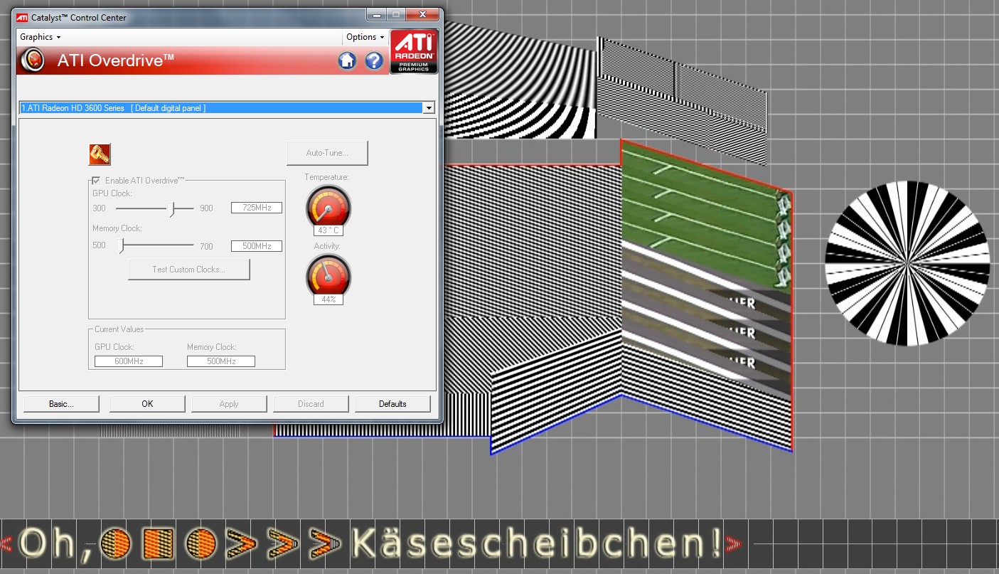

Ich habe jetzt mal Käsescheibchen mit meiner HD 3650 gespielt.
Mit dem CyberLink H.264 Dekoder macht der wohl MA, die GPU-Last ist im Vollbild unter 60% bei voller Taktung, keine Artefakte oder dergleichen im Bildverlauf, aber halt Treppchen usw. Ich habe mit dem DXVA Plugin den 3C-String erzwungen, welcher ja eigentlich VA ist.
Mit dem ATi AVIVO/X-Code MPEG Dekoder scheint VA erzwungen zu werden, den typischen VA-Merkmalen nach zu urteilen. Da bin ich dann bei 80% GPU-Last bei voller Taktung, nur leider sind sehr oft Artefakte und Ruckler drin, da gibt es wohl irgendwo einen Engpass..
Aero an/aus macht keinen Unterschied (probiert mit EVR und EVR Custom).
Mir ist schleierhaft, wie die 4350 mit seinen 80 Stream-Prozessoren das für 1080i schaffen soll. Da bin ich sowohl beim Shader- als auch beim Speicherdurchsatz mit der HD 3650 besser dran. Kann ich mir nur so erklären, dass bei der 4000er Serie ein anderer, optimierter VA-Pixelshader Verwendung findet.
Edited by CiNcH

Verdammt, renethx hatte ja bei der HD3200 doch übertaktet, hab ich glatt übersehen. Und zwar die 500Mhz einmal @1000Mhz, einmal @2000Mhz. Trotzdem nur MA.
Bei deiner HD3650 sieht's viel besser aus: kevinqian hat jetzt hier geschrieben:
I need to teach them how to activate VA on HD3650! Just overclocked the DDR2 to 1000mhz and bingo. 1080i Mpeg2 decoding with VA use about 70% gpu usage. So VA alone should be about 50%. I have HD 2600Pro = HD 3650.
Sollte dir weiterhelfen?
Grüße an alle,
craig
Edited by craig_s
Schon. Hab ich eh in die Richtung vermutet. Hab ich auch schon probiert, aber ich bekomme den 500 MHz DDR nicht auf 1000, was ja 100% Übertaktung bedeuten würde ;) . Irgendwo bei 700 friert mir alles ein. Bei der HD 5000 (welche auch immer) werde ich dann alles richtig machen ;) . Vielleicht sollte man versuchen herauszufinden, wo da das Limit liegt bei der Speicherbandbreite. Meine HD 3650 mit 128-Bit Speicher-Interface macht bei 500 MHz 16 GB/s. Eine HD 4350 bei 64-Bit und 500 MHz gerade mal 8 GB/s (mit 800 MHz Speicher 12.8 GB/s). Wieso soll also die 4350/4550 mit deren Speicherbandbreite VA können, und die 3650 nicht? Mir kommt das spanisch vor. Und wir werden es nie vollständig verstehen. Alles eine Frage der GPU-Serie, des Treibers (+OS) usw., IMHO gibt es da Unterschiede bei den VA-Pixelshadern.
Edited by CiNcH
Jo, es ist wieder anders, bin halt kein Overclocker, nie gewesen...
Also die reden immer von der effective speed. d.h. wenn er sagt 1000Mhz meint er 500Mhz DDR2. Er hat also seine HD 2600 nur von 400/800 auf 500/1000 Mhz overclocked und hatte VA-Erfolg. Danach konnte er wieder auf 400/800 zurück-clocken und VA blieb erhalten bis zum nächsten Reboot.
Overclocke halt mal deine HD 3650 auf 600/1200 Mhz oder kleins Bissel drüber und schau ob sich VA-mäßig was tut. Oder es kann auch sein, dass schon ein paar Mhz genügen.. Evl. muß man rebooten damit das Sys kapiert das jetzt ein "Renner" eingebaut ist?
Only after OC the DDR2 to 1008Mhz (effective), would DxVA checker report VA for 1080i sources. I then ran the Cheese slices again and confirmed VA functional. So then I tried downclocking to 800Mhz stock speeds and VA was retained until next system reboot.
Edited by craig_s

1) wenn also das EVR DXVA Select plugin zeigt, dass das System *überlistet* weden muss und kann um VA freizuschalten wenn die GPU schwächelt
2) Overclocking zeigt, dass das System nicht auf das Label sondern auf auf die tatsächlichen momentanen Fähigkeiten der GPU reagiert, wenn es u.a. entscheidet ob VA oder nicht
dann würde ich mal soweit spekulieren, dass der Tip 'ein paar Mhz draufpacken' sogar bei noch mehreren schwächelnden Grakas (zB. 4550 + Aero) nützen könnte? Und zwar u.U. heilender als das EVR DXVA Select plugin? Oder in Kombination?
Aber bei aller Theoretisiererei: *Versuch macht kluch* ;) Nur das bringt einen weiter.

Ah, verstehe, ich habe mir angewöhnt immer die reale Taktfrequenz anzugeben. Bei DDR verdoppelt sich effektiv nur die Datenrate. Dann bin ich mit den 500 MHz eh gut dabei. Wie gesagt, übertaktet habe ich schon auf ca. 600 MHz, aber noch keinen Neustart durchgeführt. Das werde ich noch ausprobieren...
Also in meinem Fall kann man das DXVA Plugin außer Acht lassen. Ohne Plugin sind die Ergebnisse dieselben, was die maximale Stufe anbelangt. CL/MS machen stabil MA (600 MHz @ 40% GPU), ATi macht instabil VA (725 MHz @ > 60% GPU), auch ohne zu übertakten.
Wie das unter XP aussieht kann ich nicht sagen. Ich bin auf meinem HTPC nur noch unter 7 unterwegs...
Edited by CiNcH
Ob es VA gibt oder nicht hängt vom GPU- und dem RAM-Takt ab.
Ich hatte vor ein paar Tagen CiNcH schon mal geschrieben das sowohl ein Runtertakten der GPU, als auch ein Runtertakten des RAM's (also nicht beides gleichzeitig) auf einer HD4550 VA deaktiviert. Meine Vermutung war daher das im Treiber darauf hin berechnet wird ob es freigegeben wird oder nicht.
Die Grenze rauszufinden ist bei einer HD4550 aber nicht empfehlenswert, da ich immer das BIOS flashen muss. ;)
Die beiden *Overclocker* im AVS Forum auch.
Wie sieht es eigentlich bei dir mit dem MPEG2 1080i Slicies aus? Bis jetzt hast du ja immer nur H.264 probiert, oder? MPEG2 schluckt zwar mehr Ressourcen, dafür arbeiten die Decoder viel zuverlässiger..
Mit dem ATi Dekoder wird die GPU voll getaktet. Aber für VA reicht es trotzdem nicht. Es wird zwar eingesetzt, macht aber Artefakte. Ich hatte mich früher schon gewundert, warum der ATi Dekoder bei mir bei 1080i nur Artefakte macht. Da wusste ich aber noch nicht, dass CyberLink kein VA macht und nur deshalb problemlos funktioniert.
Wenn ich versuche, MA zu erzwingen, macht der ATi Dekoder trotzdem VA. MS macht ebenfalls nur MA. ArcSoft habe ich nicht.
Ich hab' gestern mal wieder in bisschen rumgespielt, und dabei ein paar interessante Sachen festgestellt.
1. Die Microsoft Codecs aus Windows7 machen De-interlacingmäßig generell (also auch mit dem EVR Plugin) was sie wollen, und obendrei schalten die auch während der Wiedergabe fröhlich die Methoden durch, bis hin zu Weave. Und zwar sowohl bei HD, als auch bei SD. Man kann das schön am parallel laufenden CCC sehen, plötzlich plumpst die GPU Last von 70% auf 35% runter, und schon hat man weave. Nach ein paar Sekunden geht dann alles wieder auf normal. Das passiert besonders gerne bei oder unmittelbar nach Schnitten.
Die Cyberlink codecs machen das nicht. Und das obwohl die GPU Last mit denen sogar leicht höher liegt. Anscheinend kümmern sich also einige Codecs nicht wirklich um die EVR Vorgaben. Evtl. ist das bei Dir auch der Fall, und Teil des Problems. Kannst Du mal die Demo der Cyberlinks probieren?
2. Die GPU Lastunterschiede zwischen Adaptiv, MA oder VA sind ersteunlicherweise minimal (max 5%).
3. Die MS Codecs produzieren, trotz relativ niedriger GPU Last (um 50%), bei 720p und Deinterlacing auf Progressiv, massive Bildfehler in Form von Klötzchenbildung bei schnellen Bewegungen. Auch hier, keinerlei Problem mit den Cyberlinks.
Jetzt drehen wir uns im Kreis. Warum macht meine 4350 dann mit den Cyberlinks und dem Plugin völlig problemlos VA in allen Auflösungen?
Habe ich noch nicht probiert. Wäre vielleicht auch noch interessant. Naja, lange werde ich mich damit nicht mehr beschäftigen. Sobald ATi alle Evergreens draußen hat, und es eine Karte mit meinem preferierten Chip aus der Serie gibt, die meinen Anforderungen entspricht (geeignete Kühllösung, Speicher mit angemessenem Durchsatz, DP statt VGA), werde ich zuschlagen.
Ja, die MS machen da bei mir auch teilweise Pfusch.
Ich habe schon CyberLink(TerraTec), CyberLink PDVD8 und den CyberLink Unified (der aktuellste 9er) durch. Alle machen lediglich MA.
Edited by CiNcH
GPU-Serie, Treiber, OS,... wir werden diese Problematik wahrscheinlich nie vollständig verstehen. Und ich wills auch nicht verstehen, wenn ich lese, dass bei einigen VA läuft, wenn sie die Taktrate vom RAM minimal variieren. Da macht dann einfach der Treiber Mist...
Wir haben beide gleichzeitig gepostet, s.o. wegen MPEG2 (wichtig).
Der Ati Decoder hat bei mir in XP auch schon immer Artefakte produziert in 1080i, SD kann er aber sehr gut icl. DXVA.
So groß ist der Unterschied im Ressourcenhunger VA vs. MA nicht. Wenn der Cyberlink bereit wäre mit DXVA VA zu produzieren, würdest du da kaum einen unterschied bemerken. Ich schau in Kürze mal was die GPU-Last bei mir bei MA sagt, der Unterschied ist aber glaub winzig.
Bei mir nicht. Bei kabel.eins zum Bleistift springt der ATi immer wieder auf Weave zurück.
Naja, mal schauen, was ich noch alles probieren werde. Meine Motivation ist nicht allzu groß. Win7 Neuinstallation steht in Kürze an. Mal sehen...
