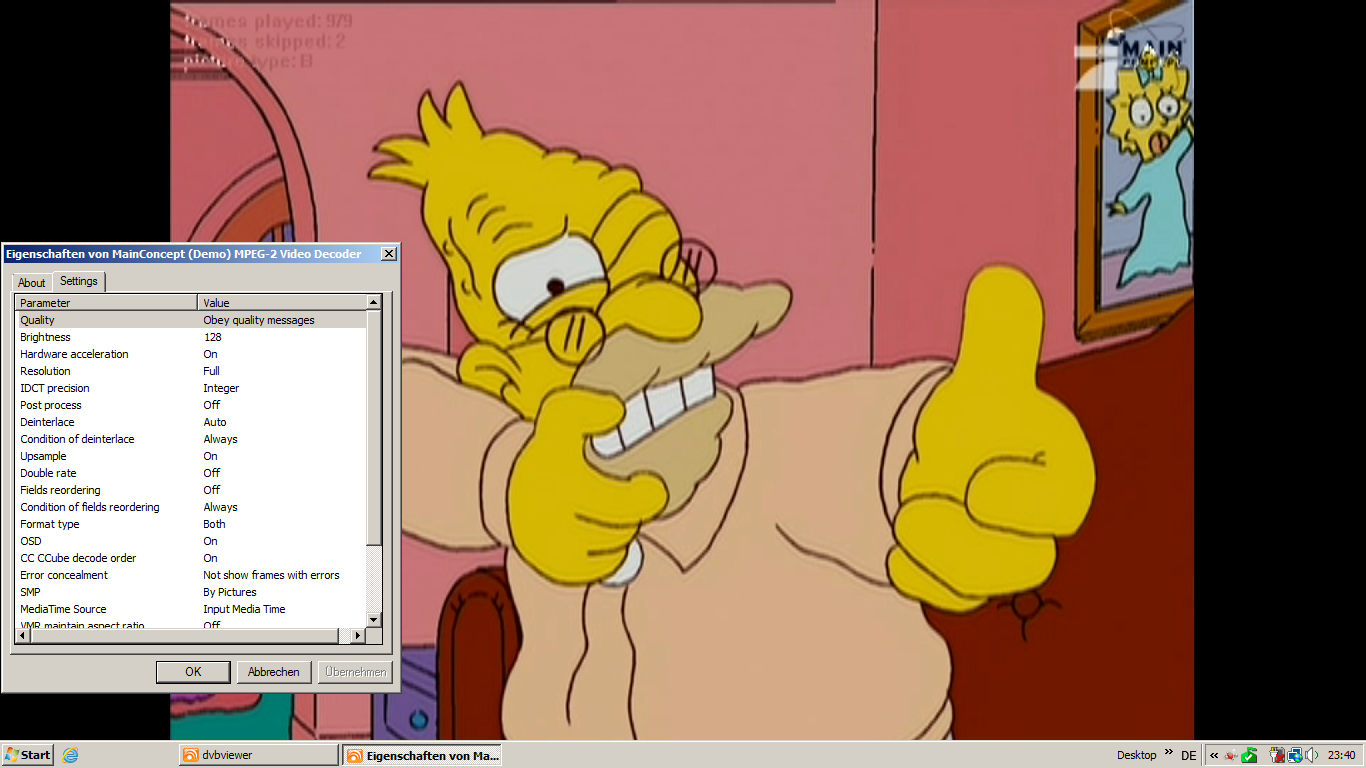

Bei dem Video fällt der Cyberlink H.264 Decoder nur ab und zu nach Weave zurück. scheinbar erkennt er nicht richtig,
daß deinterlaced (boor denglisch, wie soll ich das schreiben) werden muss.
Sowas habe ich bei Mpeg2 bei Intervideo und auch beim Sonic schon gesehen.
Wenn DXVA aktiv ist, kannst Du den Cyberlink H.264 Decoder auch auf Force Bob stellen. Das bedeutet dann: Deinterlacing ist immer an.
Bei Auto-select entscheidet der DeKoder, ob deinterlaced werden muss, oder ob Weave ausreicht. Und das geht hier irgendwie schief.
Die Methode legt dann der Grafiktreiber fest.
Das "BOb" in den Dekodereigenschaften gilt nur ohne DXVA.
So sind meine Beobachtungen.

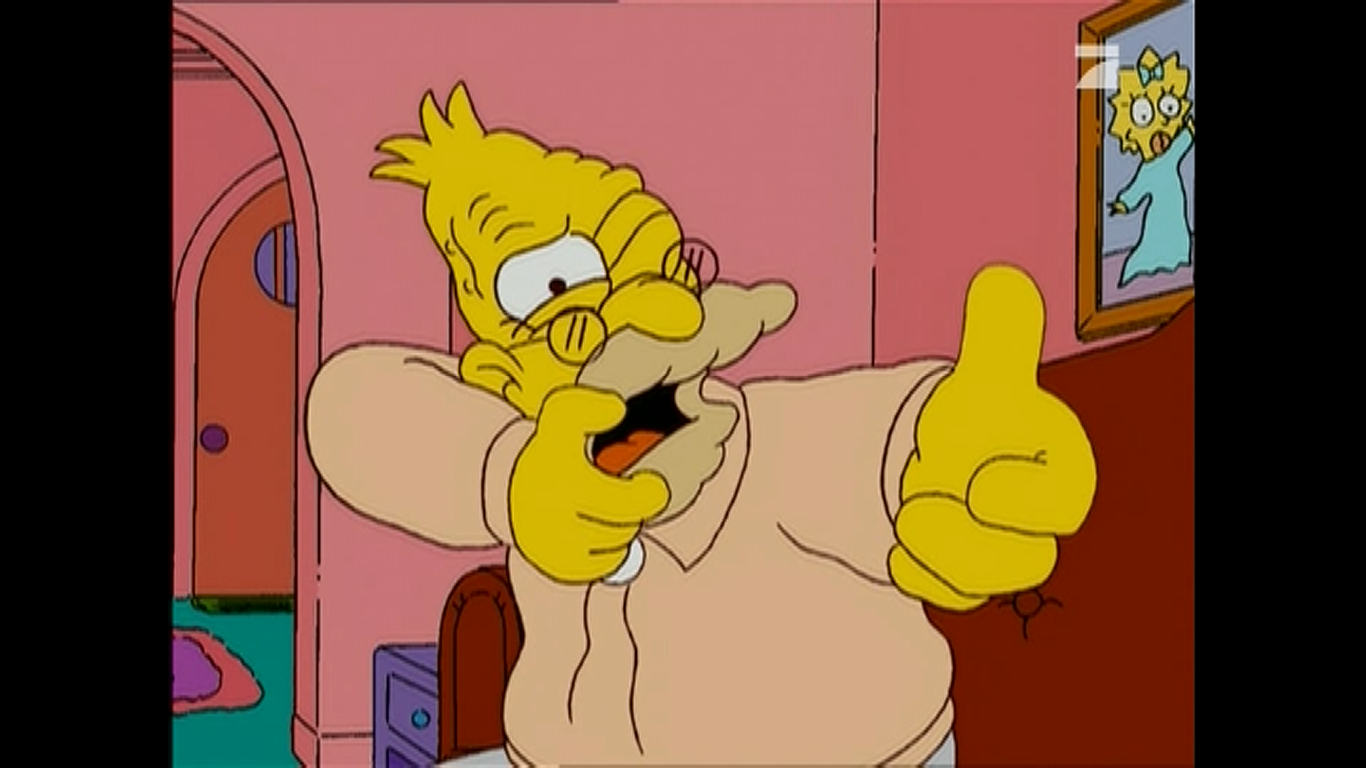

Bei mir will irgendwie das Deinterlacing nicht so recht.
Mit dem 576i-Testfile aus diesem Thread ist läuft bis auf 2-3 kurze "Nicht-VA-Ruckler" VA-Deinterlacing bestens, egal mit welchem Decoder (getestet: Cyberlink, MS und FFDShow mit NV12-Ausgabe).
Im realen TV-Betrieb (bzw. mit TV-Aufnahmen) sieht das leider ganz anders aus, hier mal zwei Screenshots:
http://screenshotcomparison.com/comparison/59786
Der Vergleich zeigt das Bild mit Cyberlink-Decoder und EVR Custom, zuerst ohne und dann mit DXVA.
Mit DXVA gibt es erhebliche Treppchenbildung, woran kann das liegen? Auch hier ist das Ergebnis bei allen getesteten Decoder gleich...

Hab den Clip von Bart hochgeladen: http://www.multiupload.com/25ZN59ZCCB
Das Video ist in SD, hab die Screenshots nur auf 1600*1200 skaliert gemacht, damit man es noch deutlicher sieht. Zudem noch mit Shader "complex2a", der die Treppchen nochmal deutlich hervorhebt.
Ich kann schonmal sagen dass es definitiv nicht am DVBViewer liegt, MPC-HC liefert identische Ergebnisse.
Sogar VLC ohne eingestellte GPU-Beschleunigung sowie VirtualDubMod zeigen die Treppchen. Evtl. greift da trotzdem der Renderer ein?
Habe z.b. auch noch Aufnahmen von zwei unterschiedlichen Folgen "The Big Bang Theory" gemacht, die eine hat Treppchen, die andere nicht.
Würde ja sogar evtl. behaupten die Sender machen das absichtlich, um HD+ zu verkaufen, das passt aber nicht zu dem Ergebnis ohne DXVA...
Meine Konfig: Win 7 32 bit, Intel Q9550, ATI HD5770 (Treiber 11.4). support.zip hängt an.
Link to comment

@ Freezer
Die Sorte Treppchen kenne ich, hat aber nix mit VA zu tun. Habe ich schon öfter gesehen bei best. Sendern. Hier der feine Unterschied:
Wenn du die drei ersten Posts hier durchliest kommt gleich am Anfang:
Fehlendes VA-Deinterlacing zeigt sich bei hardwareunterstütztem 1080i MA-Deinterlacing NUR UND AUSSCHLIESSLICH bei nicht zu schneller BEWEGUNG von schrägen, kontrastreichen, dünnen Linien oder Rändern von Objekten in Form von rel. feiner Stufenbildung.
Bei deinem Video existieren die Stufen aber gerade bei STILLSTAND deutlich.
Lade dir in Post #3 das passende SD Video runter, dann zwinge deine Graka per CatalystControlCenter in die Knie (zB. von VA auf Adaptive), dann erst starte das Video und schau dir genau die Brille an - immer wenn sie kurz still steht > keine Stufen.
..und ja, bei Software-Deinterl. sind die Linien bei Bart leicht unscharf ohne Teppchen. Warum? Decodergeheimnis?..:whistle: Schau dir mal die feinen waagerechten Linien in meinem Testvideo mit Software-Deinterl. dann weisste wo der Hammer hängt.

Der von mir eingesetzte Schärfe-Shader "complex2a" verstärkt die Treppchen zwar merklich, erzeugt aber keine wo nicht schon zuvor welche vorhanden waren, siehe Screenshot vom Bart mit SW-Deinterlacer, dieser ist auch mit Shader.
Hab in der Zwischenzeit nochmal alles mögliche getestet, am VA-Deinterlacing liegts definitiv nicht, VA sollte meinem Verständnis nach ja bei Film-Material (wie es Bart ist) eh unnötig sein, oder?
Hier mal noch paar Screenshots und weitere Infos:
Bart in VirtualdubMod geladen, links Originalbild und rechts mit Filter "Deinterlacing - blend fields together"
Soweit ich das beurteilen kann ergibt das das gleiche Ergebnis wie:
- Cyberlink-Decoder im SW-Modus mit Deinterlacing auf "Auto" oder "Force Bob"
- ffdshow mit Deinterlacing "Lineares Blending"
- VLC mit Deinterlacing "Angleichen"
- Beliebige eigentlich Treppchen-verursachende Variante mit nachgeschaltetem Shader "Deinterlacing", der Effekt wurde wohl HIER bereits einmal beschrieben.
Dann hab ich hier noch eine Szene, bei der das Deinterlacing mit DXVA erst gut funktioniert, dann aber plötzlich Mist baut.
Zu Beginn des Videos erfolgt kein Deinterlacing, da muss der Deinterlacer die Szene wohl erstmal analysieren?
Wenige Frames später alles in Ordnung:
Einblendung der Schrift immer noch ok:
Und plötzlich bekommt die Schrift Treppenstufen:

Jap, Pro7. Wie du schon schriebst nimmt sich das aber zu den anderen auch nix...
Nur das komische ist, dass es meinem aktuellen Wissensstand nach völlig willkürlich auftritt.
Ich habe hier z. B. zwei unteschiedliche, aber von allen Eigenschaften her (Auflösung, Datenrate usw.) nahezu gleiche Aufnahmen von "The Big Bang Theory" von Pro7, die eine zeigt erhebliche Treppchenbildung, die andere garkeine.
Ebenso zwei Aufnahmen der Simpsons, und aktuell hab ichs grad wieder bei Two And A Half Men beobachtet. Die Folge um 0:05 furchtbar, die darauffolgende um 0:31 einwandfrei...
Edited by Freezer
Link to comment

@Freezer
Wie schaut es mit dem Mainconcept bei dir aus?
Mainconcept: Mainconcept.png
Cyberlink: Cyberlink.png
Ich werde den Mainconcept bei mir mal etwas länger auf die Probe stellen.

Also ich bekomm den Mainconcept aus dem neuesten Demo Paket nicht vernünftig zum Laufen.
Hardwarebeschleunigung will auf Teufel komm raus nicht funktionieren.
Liegt's villeicht daran, dass ich die Decoder per Hand registriert hab?
In den Properties beim Radlight Manager kann ich die Einstellungen auswählen und auch abspeichern.
Im Viewer allerdings sind die Einstellungen wieder auf default und dort lässt sich auch die Hardwarebeschleunigung
nicht einschalten.
Jemand eine Idee?

Ich sehe gerade, dass Du eine andere Demo nutzt. Kannst du vielleicht mal deine Filterdateien anhängen?

Die Einstellungen bezüglich DXVA für alle Mainconcept Decoder funktionieren über eine externe "Decoder Control"-Anwendung. Einige andere von der Settingseite dagegen auch im Decodermenü selbst.
Das aktuelle Showcase habe ich aber nicht getestet.
Link to comment
falls es um den Mpeg2-dekoder von Mainconcept geht, da kenne ich das so, daß sich DXVA NUR bei gestoppter Wiedergabe aktivieren lässt.
Also bei aktuellen DVBViewer-Versionen z.Bsp mit Video/Audio deaktiviert oder Pause.
Der H.264 kann doch keine Hardwarebeschleunigung? oder jetzt doch?

@Freezer
Mainconcept: post-55126-0-65869500-1308779457_thumb.png
Cyberlink: post-55126-0-57270500-1308779508_thumb.png
Konnte Mainconcept selber noch nicht testen, sieht bei dir aber auch nur aus wie ein etwas weichgezeichnetes Bild des Cyberlink.
Auch beim MainConcept wird das Bild besser wenn mans mit einem Bildbearbeitungsprogramm erst auf halbe Vertikalauflösung staucht und dann wieder verdoppelt.
Link to comment
Für mich sieht es etwas weichgezeichneter aus als im Cyberlink (anders kann man die Treppen wohl auch nicht bekämpfen) und letzteres wird wohl mit der Verarbeitungskette im Decoder zusammenhängen (-> Deinterlacing ->Upsample)
Link to comment
