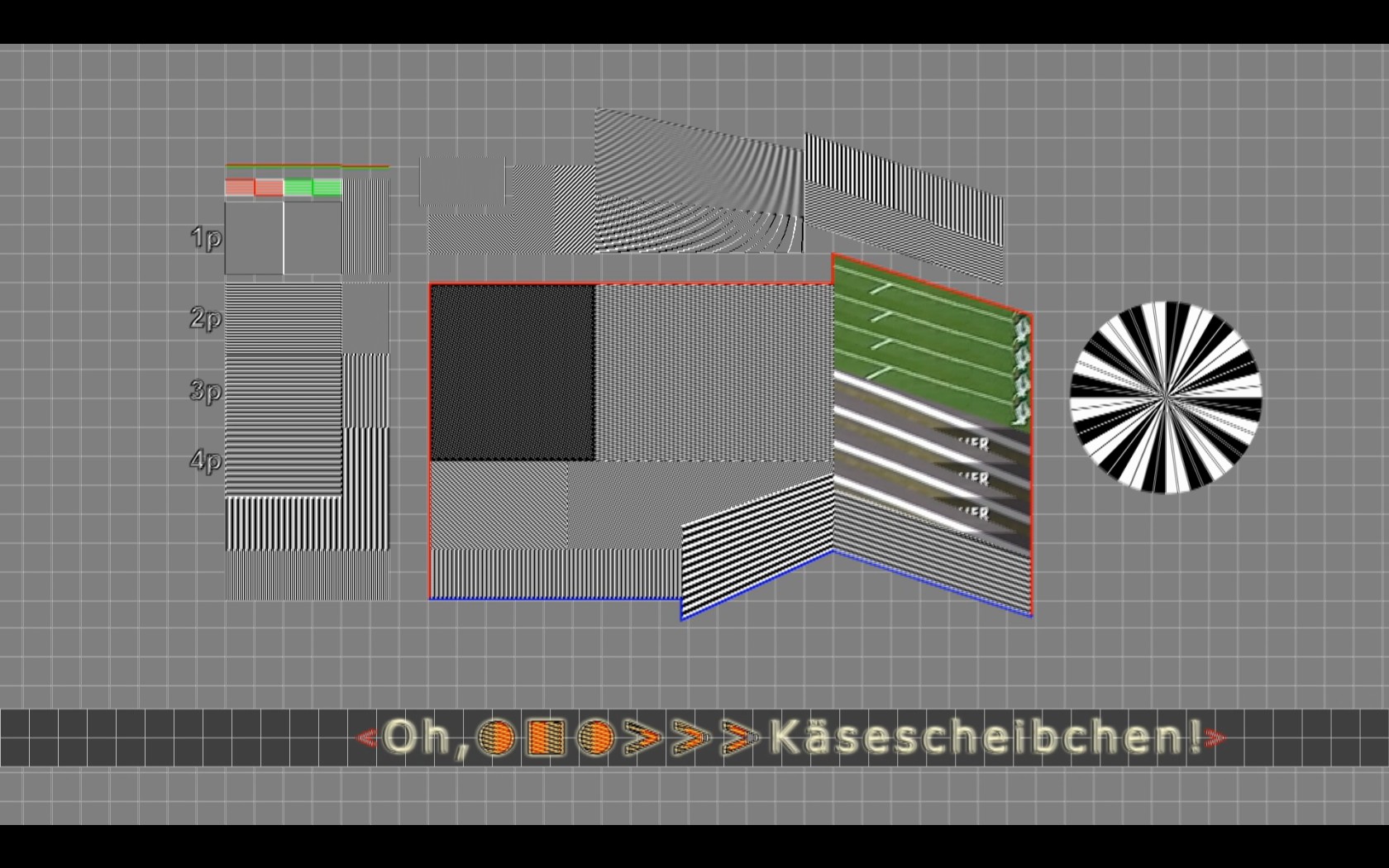

guenti51 Posted February 7, 2010 Posted February 7, 2010 Nein, soweit ich weiß, greift der bei DXVA nicht, sondern nur bei der Dekodierung über Software. Sorry ,daß ich irgendwie auf dem Schlauch stehe. Im PDVD9 habe ich zur Auswahl: Auto, Bob, Wave, Pixel Adaptiv Voreingestellt ist DXVA, Auto-select. Also ist es das schon und läuft mit VA ? Aus den unzähligen Postings die Quintessenz zu ziehen ist wirklich nicht einfach. Quote
CiNcH Posted February 7, 2010 Posted February 7, 2010 (edited) Voreingestellt ist DXVA, Auto-select. Also ist es das schon und läuft mit VA ? Sollte.. Verifizierbar mit dem Käsescheibchen-Test aus diesem Thread. Aus den unzähligen Postings die Quintessenz zu ziehen ist wirklich nicht einfach. Die Quintessenz kann man den ersten beiden Beiträgen dieses Threads entnehmen. Edited February 7, 2010 by CiNcH Quote

guenti51 Posted February 7, 2010 Posted February 7, 2010 Habe ich ja schon gemacht. Trotzdem war ich mir nicht sicher, ob das nun schon VA ist. Wenn dem nun so ist, habe ich wohl schon längere Zeit VA. Kann man die Shader miteinander kombinieren bzw. editieren ? Gibts da noch mehr davon ? Quote
CiNcH Posted February 7, 2010 Posted February 7, 2010 (edited) Habe ich ja schon gemacht. Trotzdem war ich mir nicht sicher, ob das nun schon VA ist.Wenn dem nun so ist, habe ich wohl schon längere Zeit VA. Poste halt mal einen Screenshot, wenn Bewegung im Bild ist. Die Merkmale, ob VA ja/nein, sind eigentlich recht klar und in den ersten beiden Postings dokumentiert. Kann man die Shader miteinander kombinieren bzw. editieren ?Gibts da noch mehr davon ? Du verwendest Shader? Ich hoffe doch nicht den Deinterlace Pixelshader. Im Prinzip sollten die Shader verwendbar sein, die es auch in MPC-HC gibt. Edited February 7, 2010 by CiNcH Quote
