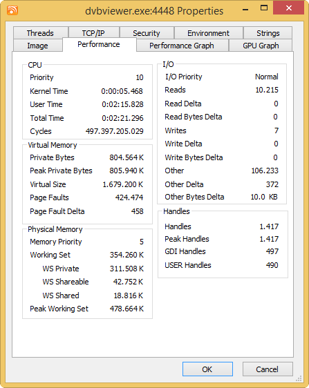

Aus technischer Sicht zeigen meines Wissens die üblichen Programme wie ProcessExplorer usw nur den tatsächlich *allozierten* Speicherverbrauch an. Man kann aber Speicher auch *reservieren*, ohne ihn zu allozieren. Das verbraucht dann zwar keinen Platz auf dem DDR3-Speicherchip. Aber reservieren verbrät vollen Platz im Adressbereich. Theoretisch könnte man einen Prozeß zum Absturz kriegen, indem man nahe an 2GB RAM reserviert, ohne irgendwas zu allozieren. Dann würde der ProcessExplorer anzeigen, daß kaum was alloziert ist, und trotzdem würde der Prozeß keinen weiteren Speicher mehr allozieren können, genauso als wäre der reservierte Platz auch alloziert. <seufz> Das war jetzt wahrscheinlich arg technisch? Kurz gefaßt: Nicht alles was wichtig ist wird von den üblichen Programmen auch angezeigt. Manches ist versteckt...
Edited by madshi

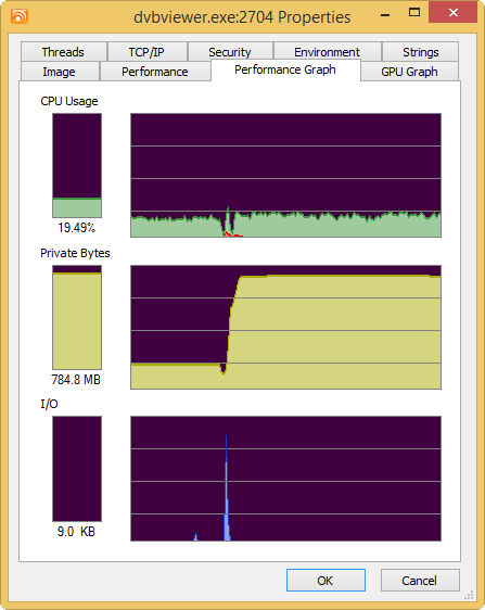

Unter Performance schlüsselt der ProcessExplorer dass noch deutlich weiter auf.
Wahrscheinlich ist Virtual Size die Größe die für die 2 GB grenze relevant ist.
Da habe ich schon mit Custom EVR 522 MB und bei madVR 1,6 GB (HEVC 720p)
In der anderen Grafik wird der Wert von Privat Byts angezeigt, der ja deutlich niedriger ist.
Mit Sicherheit. Die Large Address Awareness bezieht sich auf den virtuellen Adressraum, den Windows einer Anwendung zugesteht. Das sind immer 2 oder 4 GB (je nach Flag), auch wenn man nur 1 GB RAM im PC hat. Was über das physikalische RAM hinaus belegt wird, landet für die Anwendung transparent in der Auslagerungsdatei.
Ich denke, damit ist die Sache geklärt. Ich räume die Testversion aus dem Mitgliederbereich wieder ab. Eventuell gibt es irgendwann in nächster Zeit ein Bugfix-Release, wenn wir genug Bugs zusammen haben :)
Jedenfalls kommt Virtual Size schon nahe dran,
bei diesem Test: LAV wieder zurück auf v. 0.65.0.26 womit ja AstraUHD@EVR-C in DVBV 5.5 windowed zwar leicht ruckelte aber lief, da geht Virtual Size deutlich über 2 GB - auch mit der Fenstergröße die ich damals offen hatte. EDIT: siehe Korrektur unten
'Virtual Size' reagiert nämlich im Gegensatz zu 'Private Bytes' intensiv auf Größenänderung des Fensters.
Also nochmal alles mit 'Virtual Size':
Eigentlich hätte ich ja gerne Fullscreen gemessen aber mit nur 1 Bildschirm war das mit Process Explorer nicht möglich.
Um möglichst nahe an Fullscreen ranzukommem habe ich das DVBViewer Fenster so weit aufgezogen wie möglich - 3506*1972.
Wenn ich dann auf Fullscreen 3840*2160 geschaltet habe und wieder auf 3506*1972 zurück konnte ich im Process Explorer gerade noch sehen dass die 'Virtual Size' Differenz nur ca. 100MB betrug, also nicht viel. Diese Übung aber für jede Testkombi zu machen war mir zu stressig. :wacko:
Also:
DVBViewer Pro 5.5.0.1 - LAV (CopyBack) 0.65.0.35 (.26 wo es dabeisteht) - madVR 88.21 (alles auf default)
Window: 3506*1972
576i - Eurosport
720p - ARD HD
1080i - ServusTV HD
2160p - Astra UHD
Wie man sieht kann madVR mit 2,8 GB ganz schön zulangen, mit LAV .26 gings sogar bis 3,3 GB.
