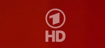

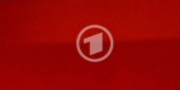

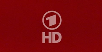

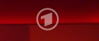

MaxB Posted January 12, 2015 Posted January 12, 2015 Ich bin kein Pixel Fetischist und mit meiner Kombi Nvidia GT430 / C-EVR sehr zufrieden, hänge deshalb mal 4 ARD-Logo-Bilder mit an ("MadVR" out of the Box, ohne stundenlanges Fine Tuning am MadVR durchgeführt zu haben) ohne diese zu Kommentieren. Möge jeder sich seine eigene Meinung bilden 1.) ARD SD LAV / C-EVR: 2.) ARD SD LAV / MadVR: 3.) ARD HD LAV / C-EVR: 4.) ARD HD LAV / MadVR: Das man mit den ganzen Fine Tunings da noch viel mehr herausholen kann weiß ich, aber mir geht es zunächst um optimale Defaults, ich denke 95% der Anwender sind mit den ganzen Einstellungen überfordert... Einen sehr positiven Effekt habe ich aber auch gefunden: "Smooth" mit dem MadVR klappt bei falscher Framerate des Videos deutlich besser als mit dem C-EVR. Quote
nuts Posted January 12, 2015 Posted January 12, 2015 (edited) Da kommt der Custom EVR aber schlecht weg. Edited January 12, 2015 by nuts Quote
MaxB Posted January 12, 2015 Posted January 12, 2015 Falls Du die Farben im Hintergrund ansprechen solltest: Das war eine Live-Sendung (Hart aber fair von heute Abend) mit wechselndem Hintergrund und die Bilder konnten natürlich nicht zeitgleich gemacht werden... Quote
craig_s Posted January 12, 2015 Posted January 12, 2015 Ok der unscharfe DVBViewer EVR Custom ist ja nun ein alter Hut, lies mal oben. Tüftler sagte: "Für mich ist Upsampling über DXVA einfach nur schlecht (bei SD-interlaced)". Da hätte ich gern mal ein Foto gesehen. Beim DVBViewer sollte man zur Ehrenrettung Screenshots mit dem EVR Enhanced machen da der custom ja bald so scharf wird wie der enhanced, (nicht wahr liebe Programmierers..?) Quote
