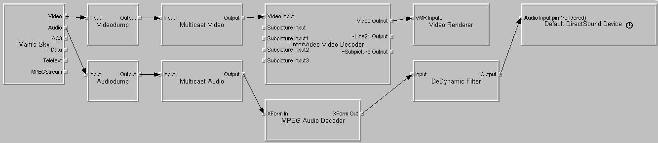

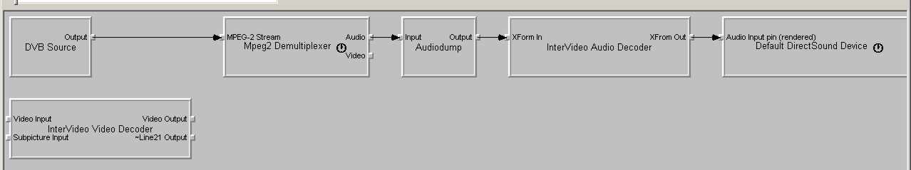

Hartwig Posted June 8, 2004 Share Posted June 8, 2004 Könntest du mal deine Setup.ini anhängen und wenn das Problem gerade auftritt mit GraphEdt einen Screenprint vom aktuellen Graphen machen (File/connect to remote Graph, den Graphen auswählen und dann davon einen Screenprint anfertigen (z.B. mit der Taste Druck)) und auch anhängen?? Falls noch eine DVBViewer.log existiert, dann hänge die auch gleich mit an. Quote Link to comment
Chris88 Posted June 8, 2004 Share Posted June 8, 2004 so jetzt erstmal der Filterscreen MFG Chris88 Quote Link to comment
Klausing Posted June 8, 2004 Share Posted June 8, 2004 nimm mal den Dedynamischen Filter raus. Den kannst Du in den Optionen deaktivieren. Steffen Quote Link to comment
Chris88 Posted June 8, 2004 Share Posted June 8, 2004 dedynamischer Filter is drausen und hier die setup.ini die log is lehr MFG Chris88 PS: keine änderung Setup.ini Quote Link to comment
Hartwig Posted June 8, 2004 Share Posted June 8, 2004 Könntest du mal versuchen den DVBViewer Renderkern zu verwenden und bei Audio und Videodecoder einen festen Filter einzutragen und nicht 'Auto'? Dann kannst du auch gleich mal versuchen, ob ein anderer A/V Decoder auch die Probleme macht. Es wäre sicherlich interesant, ob es einen Zusammenhang mit Mafis Filter oder mit bestimmten Decodern gibt. Da hilft nur Probieren. Es kann immer mal sein, das ein bestimmter Decoder bei bestimmten Aktionen Probleme macht. Quote Link to comment
