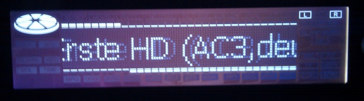

Headhunter3000 Posted January 30, 2011 Posted January 30, 2011 Ich habe mal mein Display abfotografiert (sorry für die schlechte Qualität, aber ich glaube man kann was erkennen). Das Teil unterscheidet sich wohl ziemlich deutlich von dem anderen genannten Antec-Display. Hier sieht man das Teil in dem Gehäuse, das ich einsetze: http://www.thermaltakeusa.com/Product.aspx?S=1334&ID=1878 Quote
ViperXXL Posted January 30, 2011 Author Posted January 30, 2011 (edited) @Headhunter3000: Welche Software nutzt du zum ansteuern des Displays? Bei meinem Display in verbindung mit meinem Plugin hier im Thread sind die Balken oben und unten gleichlang von links. Bei dir zeigt ja ein Balken den Fortschritt und einer die verbleibende Zeit... Edited January 30, 2011 by ViperXXL Quote
Headhunter3000 Posted January 31, 2011 Posted January 31, 2011 @ViperXXL: Ich benutze die aktuelle iMON Beta (v7.91.0929 Beta) mit Deinem Plugin (v0.4.0.0). Ansonsten steuere ich das Display in keinsterweise selbst an. Ich dachte eigentlich, das Feature mit den beiden Balken kommt von Deinem PlugIn Vielleicht spielen die Settings im iMON-Manager unter iMON-Hilfsmittel -> FrontView -> Medieninformationen -> Medien-Ladefortschritt eine Rolle? Quote
