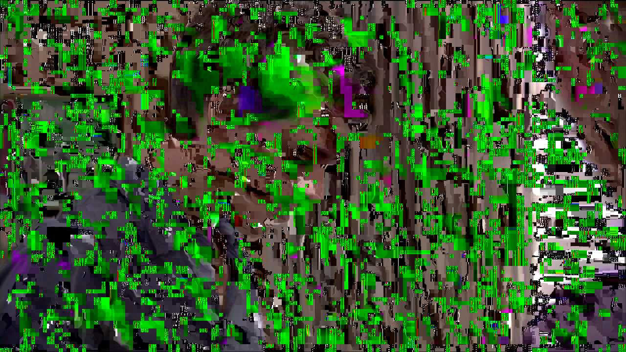

Exciter Posted May 11, 2012 Posted May 11, 2012 (edited) Hallo, ich muss mich hier mal einklinken: Habe das Problem, dass auf sämtliche HD-Kanälen grüne Klötzchen flimmern, sobald ich von einem HD-Kanal zum nächsten zappe. Nun habe ich nach dem Durchforsten der 10 Seiten dieses Threads 'mal eben' vom PowerDVD 8 Codec auf den aktuellen Arcsoft Codec gewechselt. Leider tritt das Problem trotzdem noch ab und zu auf, obwohl eindeutig der ArSoft Codec im DVBViewer läuft. Graph neu aufbauen, oder einmal den Codec ändern (Video-Ausgabe B ) führt sofort zu Abhilfe. Also liegt scheinbar nicht nur am Cyberlink-Codec... BTW, mit dem Arcsoft-Codec funzt kein Overlay (nur schwarzes Bild)- woran kann das liegen? Edited May 11, 2012 by Exciter Quote
Pitty_2 Posted May 11, 2012 Posted May 11, 2012 (edited) Da wird was an den einstellungen was nicht stimmen. Habe das gleiche Board. geht einwandfrei. Geht denn das dxva oder mkv dateien? welcher Splitter oder filter ? Edited May 11, 2012 by Pitty_2 Quote
Exciter Posted May 11, 2012 Posted May 11, 2012 Da must du mal was über deine Hardware und was für ein Windows äusern. steht doch recht eindeutig in der Signatur... Quote
Exciter Posted May 11, 2012 Posted May 11, 2012 (edited) Da wird was an den einstellungen was nicht stimmen. Habe das gleiche Board. geht einwandfrei. Geht denn das dxva oder mkv dateien? welcher Splitter oder filter ? Mkv, ts usw. funzen alle einwandfrei. Die HD-Sender haben bis zur glorreichen Umstellung auch alle einwandfrei gearbeitet. Es reicht ja schon, wenn ich von einem SD auf einen HD Kanal umschalte, dann ist alles gut. Edited May 11, 2012 by Exciter Quote
Exciter Posted May 11, 2012 Posted May 11, 2012 DXVA funzt bei Cyberlink und Arcsoft 100% -> ca- 1-5% CPU-Last bei HD-Wiedergabe. Quote
Pitty_2 Posted May 11, 2012 Posted May 11, 2012 Ich hatte deine Sig nicht gesehen. Ich meine ob overlay gar nicht geht oder bei Dateiwiedergabe geht. Quote
Exciter Posted May 12, 2012 Posted May 12, 2012 zu Overlay: MKV -> Haali Splitter -> Cyberlink H264 -> Overlay -> i.O. MKV -> Haali Splitter -> ArcSoft -> Overlay -> kein Bild / kein Ton MKV -> Haali Splitter -> ArcSoft -> System Default Renderer -> i.O. Livestream -> DVBSource -> Cyberlink H264 -> Overlay -> i.O. (außer grüne Klötzchen beim ZDF-HD-Umschalten) Livestream -> DVBSource -> Arcsoft -> Overlay -> kein Bild / aber Ton vorhanden zum ZDF-HD Problem: Livestream -> DVBSource -> Cyberlink H264 -> Overlay -> grüne Klötzchen beim ZDF-HD-Umschalten -> Umschalten auf SD-Sender und zurück, oder Graph neu aufbauen löst das Problem einmalig Livestream -> DVBSource -> Arcsoft -> System Default Renderer -> grüne Klötzchen beim ZDF-HD-Umschalten -> Umschalten auf SD-Sender und zurück, oder Graph neu aufbauen löst das Problem einmalig Ich kann also widerlegen, dass das ZDF-HD-Problem beim Arcsoft-Decoder nicht auftritt (siehe Screenshot im Anhang). Kann man die DVBViewer Optionen so einstellen, dass nach dem Umschalten auf explizite Sender der Graph neu aufgebaut wird? Quote

Exciter Posted May 12, 2012 Posted May 12, 2012 Grad mal getestet: Latency auf 200, 400 und 2000ms esetzt -> keine Auswirkung auf die grünen Artefakte. Was mich nur wundert ist, warum ist die Wiedergabe nach dem erneuten Aufbauen des Graphs in Ordnung? Quote
Griga Posted May 12, 2012 Posted May 12, 2012 Latency auf 200, 400 und 2000ms esetzt -> keine Auswirkung auf die grünen Artefakte. Das ist auch nicht zu erwarten. Latency betrifft das Ruckel-Problem, da es auf das Timing wirkt, nicht auf das Dekodieren an sich. Artefakte entstehen durch Diskontinuitäten (= fehlende Daten im empfangenen Stream) oder Probleme des Decoders, sich mit der Struktur der Daten zu synchronisieren, d.h. das Erkennen eines geeigneten Einstiegspunktes funktioniert nicht wie vorgesehen. Wenn die Hardware mitdecodiert, kann sie auch daran beteiligt sein. Man muss sich darüber im klaren sein, dass Live-Wiedergabe Random-Access-Fähigkeiten des Decoders erfordert. Der Punkt, an dem der Stream einsetzt, ist absolut beliebig. Quote
Exciter Posted May 12, 2012 Posted May 12, 2012 Ok, aber warum ist das Problem nach dem Neuaufbau des Graphs behoben? Quote
Griga Posted May 12, 2012 Posted May 12, 2012 Korrektur zu meinem obigen Beitrag: Bei Overlay ruckelt es mit dem Cyberlink ohne die beschriebenen Gegenmaßnahmen auch. Warum das vorher nicht der Fall war, weiß ich nicht... Quote
