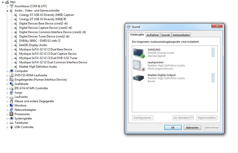

Donald24 Posted January 4, 2013 Share Posted January 4, 2013 Deaktiviere doch mal OnBoard Audio im BIOS. Du wirst feststellen, dass dann auch keine HDMI Audio Ausgabe mehr funktioniert. Sprich die HDMI Audio Ausgabe läuft über den OnBoard RealTek Chip... LEIDER! Ich habe auch immer gedacht, dass HDMI Audio über einen Controller in der CPU/GPU läuft und Audio und Video somit von einem gemeinsamen Oszillator getrieben werden. Dem ist leider nicht so, weshalb man sich wieder mit der Synchronisation auseinandersetzen muss. Laut diesem Thread im AVSforum sitzt der HDMI-Transmitter in der GPU, also in der CPU: Klick! Ich kann das Realtek HD-Device im Gerätemanager auch deaktiveren, der HDMI-Sound läuft ungeachtet weiter. Was ich mir aber vorstellen kann, ist das bei älteren Mainboards tatsächlich der Realtek-onboard ins HDMI eingeschliffen wird. Vielleicht ziehen ja erst die Z77-Boards Nutzen daraus. Quote Link to comment
scotch Posted January 4, 2013 Share Posted January 4, 2013 Laut diesem Thread im AVSforum sitzt der HDMI-Transmitter in der GPU, also in der CPU: Klick! Was ich mir aber vorstellen kann, ist das bei älteren Mainboards tatsächlich der Realtek-onboard ins HDMI eingeschliffen wird. Vielleicht ziehen ja erst die Z77-Boards Nutzen daraus. Das wäre allerdings interessant! Wenn das tatsächlich so ist würde ich mein H61 gegen ein neueres Board tauschen. Falls da jemand verlässliche Infos hat, nur her damit! Quote Link to comment

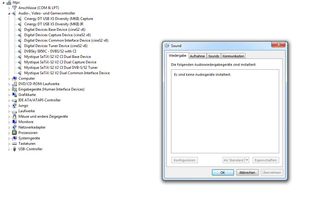

craig_s Posted January 6, 2013 Share Posted January 6, 2013 (edited) Deaktiviere doch mal OnBoard Audio im BIOS. Du wirst feststellen, dass dann auch keine HDMI Audio Ausgabe mehr funktioniert. Sprich die HDMI Audio Ausgabe läuft über den OnBoard RealTek Chip... LEIDER! Ich habe auch immer gedacht, dass HDMI Audio über einen Controller in der CPU/GPU läuft und Audio und Video somit von einem gemeinsamen Oszillator getrieben werden. Dem ist leider nicht so, weshalb man sich wieder mit der Synchronisation auseinandersetzen muss. Wie Donald24 schon sagte, das ist wohl von MB zu MB etwas unterschiedlich aber das Intel CPUs ausliefert mit IGP ohne integriertes Audio kann ich mir nicht recht vorstellen. Ist wohl eher die übliche Treiberkonfusion. In vielen Fällen der letzten Jahre zeigte sich zB. mit AMD und Realtek noch der Effekt, das AMD bei manchen Treiber Releases schlichtweg vergessen hat den HDMI Audiotreiber mit reinzupacken. Mit Intel hab ich das zwar noch nicht erlebt aber denkbar ist alles. Wenn man dann noch Realtek OnBoard hat, Realtek bietet für manche ihrer Chips auch HDMI-Treiber an die womöglich den Intel Audio torpedieren? (um das Wirrwarr noch zu maximieren).. Es lohnt sich also die eigene Treibersituation nochmal von Grund auf zu hinterfragen. Hilfreich ist dabei zunächst der Gerätemanager > "Audio-, Video- und Gamecontroller". Hier sollten sich im Normalfall ein "... High Definition Audio ..." (zB. Realtek, das ist der OnBoard-Chip und wichtig, noch ein zweiter Controller rumtreiben, im Falle Intel heißt er amtlich: "Intel® Display Audio". Wenn HDMI aktiv ist sollte der letztere dann auch in "Systemsteuerung > Sound > Wiedergabe" under dem Gerät auftauchen das über HDMI angeschlossen ist. Hier ein Beispiel Sandy-Bridge HD3000 mit angeschlossenem Denon AVR (TV dahinter taucht nicht namentlich auf): Wenn der Intel® Display Audio fehlt könnte es auch helfen ihn im entpackten Intel Treiberpackage zu suchen und manuell installieren, er heißt so (auch im Ivy-Treiber): IntcDAud.inf sollte sich in einem eigenen Ordner befinden, dabei noch sys, cat usw. Edited January 6, 2013 by craig_s Quote Link to comment
CiNcH Posted January 6, 2013 Author Share Posted January 6, 2013 Auf meinem Mainboard (MSI Z77A-GD65) sitzt ein ALC898. 'Integrated Peripherals' -> 'HD Audio Controller' im BIOS aktiviert: 'Integrated Peripherals' -> 'HD Audio Controller' im BIOS deaktiviert: Der 'HD Audio Controller' Eintrag im BIOS aktiviert/deaktiviert bei mir sowohl Intel als auch Realtek Audio. Wer da nun wirklich die Audio Clock stellt, weiß ich nicht. Ich sehe nur, dass Audio und Video abdriften, sprich es sind unterschiedliche Taktgeber. Quote Link to comment

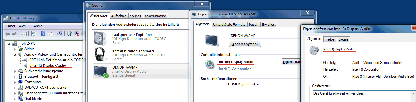

scotch Posted January 6, 2013 Share Posted January 6, 2013 Hier steht einiges über intel HD Audio im IVY drin: http://www.missingremote.com/review/intel-core-i7-3770k-ivy-bridge-cpu-and-dz77ga-70k-motherboard unter anderem: Like the previous two generations of Intel Core CPUs, Ivy Bridge supports protected audio path (PAP) HD audio bit streaming both on 7 series and 6 series motherboards when the Intel Management Engine driver is installed Quote Link to comment
craig_s Posted January 7, 2013 Share Posted January 7, 2013 (edited) Das stimmt natürlich, der Management Engine driver ist sehr existentiell und sollte optimalerweise direkt nach Windows aufsetzen und Chipset driver installiert werden. Dann erst alle anderen Treiber. http://www.intel.de/content/www/de/de/search.html?keyword=%22management+engine%22 Wie Donald24 schon sagte Ich kann das Realtek HD-Device im Gerätemanager auch deaktiveren, der HDMI-Sound läuft ungeachtet weiter. genau so ists bei mir. Das "'HD Audio Controller' im BIOS deaktiviert" alle Audio Devices weghaut hat doch gar nix zu bedeuten? "Realtek High Definition Audio" und "Intel® Display Audio" sind beides 'HD Audio Controller', bloß bei Intel fehlt im Namen das HD.. zB. beim "AMD High Definition Audio Device", der den HDMI-Audio-Chip auf ner AMD Grafikkarte controllt sieht man das HD besser.. Oder schau dir Intels Hardware-ID an: HDAUDIO\FUNC_... Glaube mich zu erinnern, was dich stutzig gemacht hat war das du überhaupt keinen Sound hattest solange der "Realtek High Definition Audio" nicht installiert war? Das könnte auch mit "richtiger/falscher" Installations-Reihenfolge der Treiber zu tun haben (s.o.). Im Net gibts ganze Bibliotheken gefüllt mit konfusen Geräteausfällen in Win7, bloß weil diese Reihenfolge von Anfang an nicht stimmte. Fest steht, "Realtek High Definition Audio" und "Intel® Display Audio" bedienen 2 verschiedene HD-Audio Chips! Ganz unterschiedliche Hardware ID's. Und nur der Intel ist für HDMI zuständig und *hoffentlich irgendwo mitten drin* in der Intel-machine, da wo du es erhoffst? Edited January 7, 2013 by craig_s Quote Link to comment
scotch Posted January 7, 2013 Share Posted January 7, 2013 (edited) Ich habe ein Rechner mit MSI GD65 und einen mit einem Asus P8H61 Board. Bei beiden Boards ist es so das wenn man den onboardsound im BIOS deaktiviert sowohl Realtek als auch Intel deaktiviert ist. So wie ich das aus meinem geposteten Artikel raus lese ist Intel HDAudio seit Sandy in der CPU integriert. Das bei einigen Boards ein Bioseintrag für beide Controller und bei anderen zwei Einträge für separates deaktivieren vorhanden sind ist wohl vom Bios abhängig. Mir wäre es lieber wenn ich den Realtek Sound im Bios separat deaktivieren könnte da ich ihn nicht brauche und ich auf unnötige Hardware und Treiber gerne verzichte. Für die Funktion spielt das am ende aber wohl keine Rolle wenn alles richtig eingestellt ist. Könnt Ihr mal posten welche Motherboards ihr nutzt und ob sich der onboard Sound dort separat deaktivieren lässt. Ich habe mir mal das Manual von einem Asrock H77 Board angeschaut, dort sieht es so aus als wenn man beides einzeln aktivieren kann. Edited January 7, 2013 by scotch Quote Link to comment
craig_s Posted January 7, 2013 Share Posted January 7, 2013 Bei beiden Boards ist es so das wenn man den onboardsound deaktiviert sowohl Realtek als auch Intel deaktiviert ist. meinst du im BIOS deaktiviert oder den Realtek jeweils nur im Gerätemanager auch versucht? Quote Link to comment
scotch Posted January 7, 2013 Share Posted January 7, 2013 meinst du im BIOS deaktiviert oder den Realtek jeweils nur im Gerätemanager auch versucht? Ich meine im Bios Quote Link to comment
craig_s Posted January 7, 2013 Share Posted January 7, 2013 (edited) Tja, falls du mit der Suche nach dem BIOS mit nur Realtek deaktivieren Feature keinen Erfolg haben solltest bleibt immerhin der gute alte Gerätemanager und du brauchst nichtmal ein neues Board. Auf meinem Mainboard (MSI Z77A-GD65) sitzt ein ALC898. Der 'HD Audio Controller' Eintrag im BIOS aktiviert/deaktiviert bei mir sowohl Intel als auch Realtek Audio. Wer da nun wirklich die Audio Clock stellt, weiß ich nicht. Ich sehe nur, dass Audio und Video abdriften, sprich es sind unterschiedliche Taktgeber. Also, Realtek im Gerätemanager deaktivieren und schon fällt er als möglicher Taktgeber aus.. bleibt nur noch Intel (über HDMI) übrig. Edited January 7, 2013 by craig_s Quote Link to comment

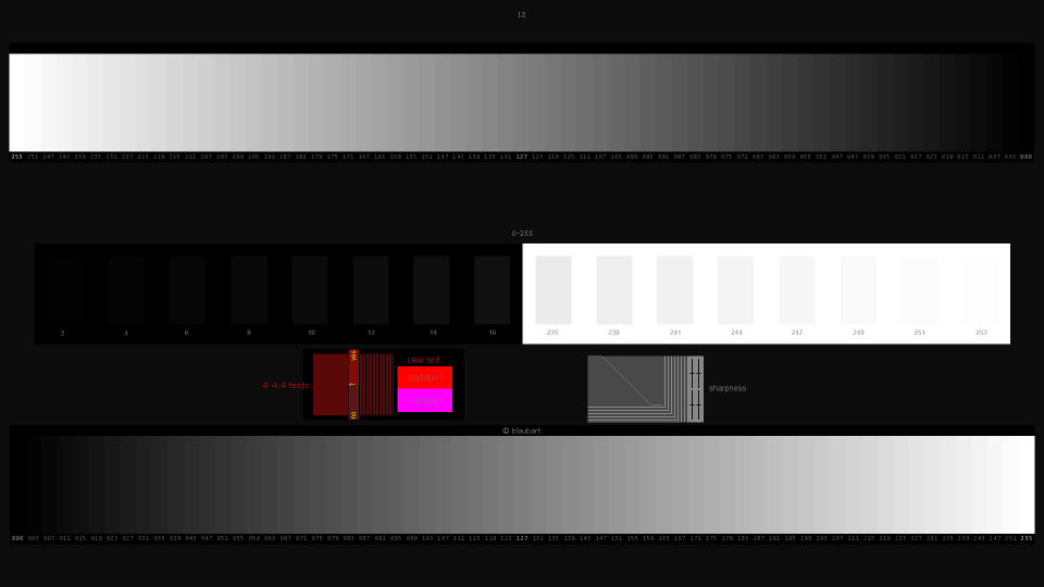

Executer Posted January 12, 2013 Share Posted January 12, 2013 (edited) Wenn ich versuche die Ausgabe über die "Benutzerspezifische Auflösungen" anzupassen für ein dunkleres Bild, stelle ich fest das dies auch einen starken Einfluss auf die tatsächliche Bildwiederholrate hat. Hat noch jemand den Effekt? Unter madVR werden z.B. statt 50.00036 Hz 49,84256 HZ, oder statt 23,972 23,99xx Hz angezeigt, was zu wesentlich mehr dropped frames führt, als ohne die custom Auflösungen. Edited January 12, 2013 by Executer Quote Link to comment

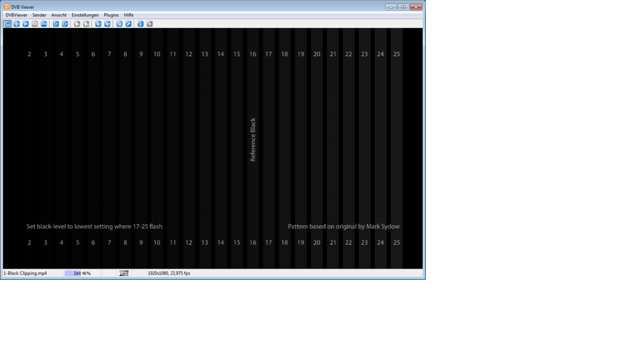

nuts Posted April 3, 2013 Share Posted April 3, 2013 (edited) Fällt jemand zu den 2 Screenshots etwas ein? Zur Erläuterung: Ich teste gerade (mal wieder) die 0-255 mit Intel Ivybridge GPU. Die scheint auch im Prinzip zu funktionieren, nur nicht mit dem EVR & dem EVR Custom. Dort sind praktisch alle Balken sichtbar. Mit dem VMR passt es ungefähr. Ausprobiert mit einigen verschiedenen Decoder mit und ohne DXVA (bzw. quicksync). Was läuft bei Intel da nur wieder schief. P.S. Gleiches Verhalten in MPC-HC mit EVR/EVR Custom Keine Probleme mit madVR ... Edited April 3, 2013 by nuts Quote Link to comment
CiNcH Posted April 4, 2013 Author Share Posted April 4, 2013 Für EVR gibt es in der settings.xml ja den Range Setting. Evtl. hat der nun einen Einfluss. Quote Link to comment
nuts Posted April 4, 2013 Share Posted April 4, 2013 Du meinst das hier oder? http://www.DVBViewer.tv/forum/topic/36696-custom-renderer/page-22 Quote Link to comment
nuts Posted April 4, 2013 Share Posted April 4, 2013 (edited) Die Tweaks helfen nicht. Allerdings kann man sich das Bild mit den Helligkeits- und Kontrastregler (Videoeinstellungen) im Treiber anpassen. Die Basis scheint zu stimmen. Das Problem tritt übrigens nicht auf wenn man einen Decoder wählt, der fest auf RGB Ausgabe eingestellt wird (d.h. dann aber kein DXVA). Edited April 10, 2013 by nuts Quote Link to comment

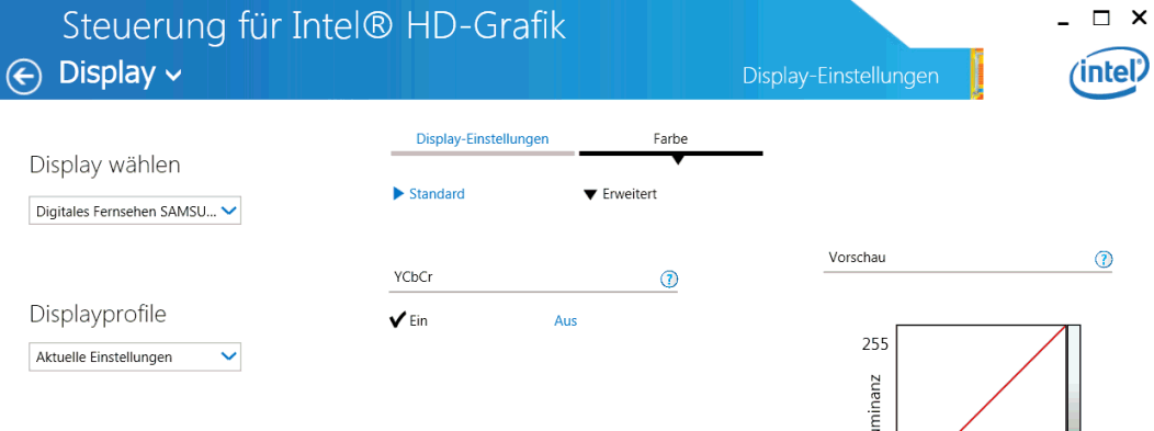

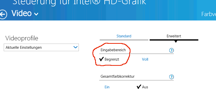

craig_s Posted April 9, 2013 Share Posted April 9, 2013 (edited) Habe hier gerade einen Dell E5530 mit HD4000 in der Probe und den neuen 15.31.3 installiert.Komplett neues Design, ganz eindeutig aber immer noch kein Full-RGB Output wenn ein TV erkannt wird. "Custom Resolution" scheinbar rausgeflogen, also auch kein "Custom Resolution-Trick" mehr? Ich weine ihm nicht nach weil er nicht mit allen bps funktionierte. Was das kann ist interessanterweise die YCbCr Option. Der Output der Intel ist damit zwar kein RGB mehr, dafür astreines Tiefschwarz und Farben nahezu identisch mit Ati Full-RGB im Direktvergleich!! Kommt mir in der Wirkung gleich der früheren xvYCC Option vor, hmm Namen einfach nur von Intel verwechselt?? Jedenfalls geht YCbCr bei mir auch ohne AVR dazwischen direkt am Samsung TV ist aktiv und funktioniert. Frühere Mätzchen beim Moni-umschalten gibts auch nicht. YCbCr versteckt sich hier: Falls das nicht auftaucht hat der TV hoffentlich den RGB "low, gering" Schalter. Der o.g. Schalter "Eingabebereich begrenzt/voll" ist Blödsinn und am falschen Platz. Er schaltet die Videowiedergabe auf Full-RGB - alle Balken sichtbar (s.o.) und somit matschiges Schwarz und Farben. Also auf "begrenzt" lassen (videonorm 16-235): Edited April 9, 2013 by craig_s Quote Link to comment
nuts Posted April 9, 2013 Share Posted April 9, 2013 (edited) Bei mir (mit AVR dazwischen) heisst die "YCbCr" Option noch "xvYCC". Sehr verwirrend ... Was meinst du mit kein Full RGB Output? Im Desktopbereich oder bei Video? Bei der Videowiedergabe scheint mir das schon zu funktionieren. Bis auf die völlig "verstellte" Helligkeit. Da ist je nach Farbraum noch ein Bug drin. Edited April 9, 2013 by nuts Quote Link to comment
craig_s Posted April 9, 2013 Share Posted April 9, 2013 (edited) Was meinst du mit kein Full RGB Output? Im Desktopbereich oder bei Video? Im Desktopbereich also Video übergeordnet. Es ist nicht einfach das nachzuweisen, ich habe am TV 2 HDMI-Eingänge mit vollständig identischen Einstellungen eingerichtet. So kann ich hin und herschalten zw. AMD auf Full RGB und Intel. Vergleich am besten mit Grayscale. Es ist mit Grayscale nicht so, dass einfach der Bereich unterhalb 16 schwarz wird o.ä. Bei richtig eingestelltem Monitor sieht man jederzeit alle Abstufungen (Blickwinkelabhängigkeit beachten !) aber mit Intel ist gegenüber AMD alles in ein diffuses Gräulich gehüllt. Dieses Gräulich kann man auch mit AMD produzieren indem man im CCC auf eingeschränktes RGB als Output umstellt. Umgekehrt kann man in Intel in Verbindung mit einem TV über HDMI das Gräulich abstellen mit "YCbCr" / "xvYCC" oder im Menü des Monitors auf RGB "low, gering". Bewirkt alles das gleiche: wenn man beides hat und dazwischen umschaltet bleibt's immer schön schwarz. ..genau, bei mir auch "xvYCC" mit AVR + TV "YCbCr" ohne AVR (direkt am TV) die Farbwirkung "YCbCr" - "xvYCC" scheint gleich zu sein, jedenfalls auf Grayscale mit bloßem Auge - Schwarz- und Farbwerte korrekt. ..völlig "verstellte" Helligkeit bei Intel - bei mir nur +2 bei Video. Wie gesagt erst Desktop optimieren. Video ist davon abhängig. Unterschied EVR - VMR (9 renderless) in MPC-HC bei mir nur 2 Balken. "Eingabebereich" versehentlich auf "voll" ? Hier nochmal die passende Grayscale, habe sie um einen RGB 4:4:4 und Schärfetest erweitert (verkleinert, org Größe download unten) Download: Grayscale_65_opt4.zip Edited April 9, 2013 by craig_s Quote Link to comment
nuts Posted April 9, 2013 Share Posted April 9, 2013 Desktop ist bei mir alles @default. Und mit "richtiger" Ausgabe (0-255) müsste ja ein halbwegs brauchbares Ergebnis rauskommen, was mit dem EVR bei mir nur mit einem Decoder, der RGB ausgibt, funktioniert. Was meinst du genau mit: "Eingabebereich" versehentlich auf "voll" ? Quote Link to comment
craig_s Posted April 9, 2013 Share Posted April 9, 2013 "Eingabebereich" versehentlich auf "voll" ? - siehe #431 Mein Standard Decoder ist PDVD12 auf DXVA oder MS DTV-DVD. Irgenwo ist bei dir noch murx drin tät ich mal sagen? Quote Link to comment
