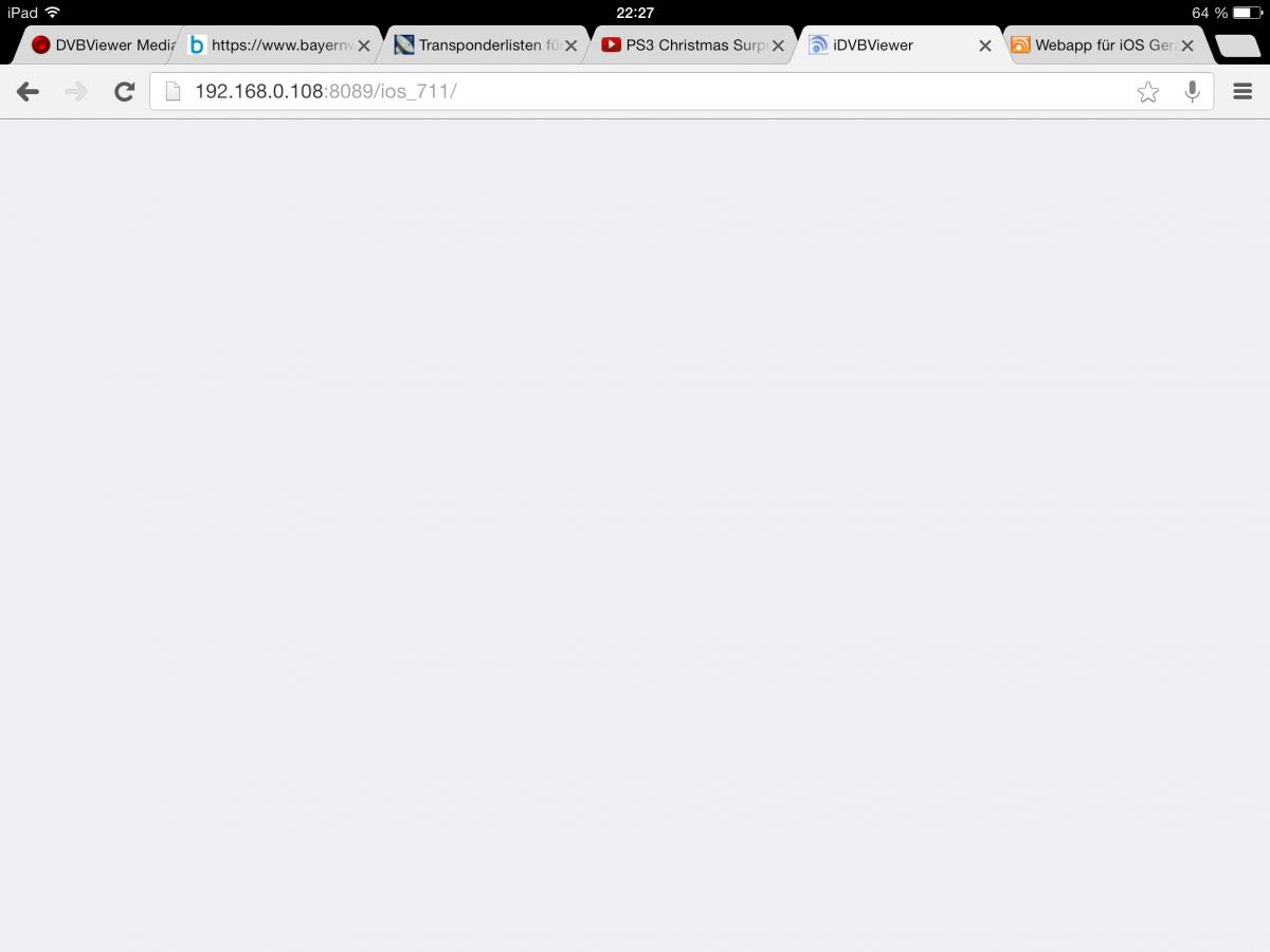

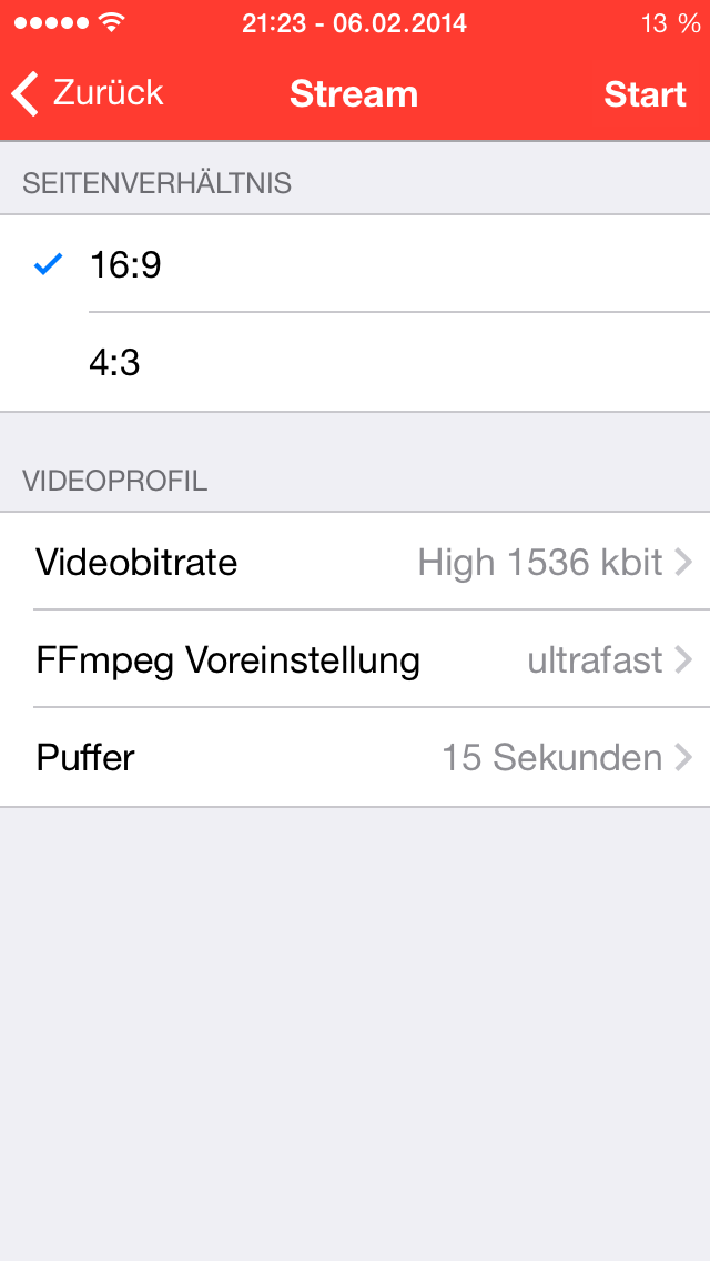

tiger_claw Posted February 6, 2014 Posted February 6, 2014 (edited) Das mit dem Puffer spielen Check ich nich. Ich hab mehrere Werte(5,6,7,8 und auch 16) versucht, aber da ändert sich nix. Auch nich runter auf 2 hat was gebracht. Was ist eigentlich der maximale Wert? Danke schonmal für Hilfe :-) Edited February 6, 2014 by tiger_claw
MarkusK Posted February 6, 2014 Author Posted February 6, 2014 Ich glaube, wir reden aneinander vorbei. Der kleinste Wert bei "Puffer" ist "15 Sekunden". Darunter bleibt das Bild (bei Live TV) nach ca. 10 Sekunden stehen (unter iOS 7.x). Von daher ist dieser Wert auch der geringste (abgesehen von "0"), der eingestellt werden kann. Ich meine diesen hier (siehe Screenshot).
tiger_claw Posted February 6, 2014 Posted February 6, 2014 (edited) Äh ok, aber ich sehe nichtmal dieses Bild, mein browser Fenster bleibt komplett leer. Also nicht das fernsehbild ist nicht zu sehen, sondern der komplette Browser zeigt nichts an Edited February 6, 2014 by tiger_claw
MarkusK Posted February 7, 2014 Author Posted February 7, 2014 Das sieht mir nach einem Ordnerstruktur Problem aus. Liegt der "iOS_711" Ordner im "SVCweb" Verzeichnis?

loretta80 Posted February 21, 2014 Posted February 21, 2014 Sorry für den Zweitpost aber ich habe keine Editfunktion gefunden. 2 Dinge: Kann mir einer erklären was bei den ffmpeg Voreinstellungen die sinnvollste einstellung ist wenn amn viel prozessorleistung zur verfügung stellen möchte? ich denke doch mal daß sich "ultrafast" etc darauf bezieht ohne recht nachvollziehbar zu sein. da die bitrate und die auflösung ja festgelegt wird, muss man doch nur noch die prozessorauslastung festlegen. oder verstehe ich das falsch? um unverschämt konkret zu sein, möchte ich mit meinenm i5 3570k und einer geforce 660 einen 1080p programm schauen und in so guter qualität wie es geht an ein iphone übers internet schicken. 2. Kann man in die webapp eine anzeige einbauen ob der tuner läuft oder nicht? ich habe mir eine stunde lang einen abgebrochen bis ich gemerkt hab, daß an meinem usb dvb-c tuner das kabel los war :-) durch die webapp kann man ja problemlos navigieren bis man den stream startet und das der hängt kann ja viele ursachen haben. Danke schon mal
MarkusK Posted February 21, 2014 Author Posted February 21, 2014 Ich benutze schon ewig ultrafast. Probier doch einfach aus, was bei dir am besten funktioniert. Die ANzeige gibt es doch bereits. Unter Status -> Geräte kannst du das einsehen
