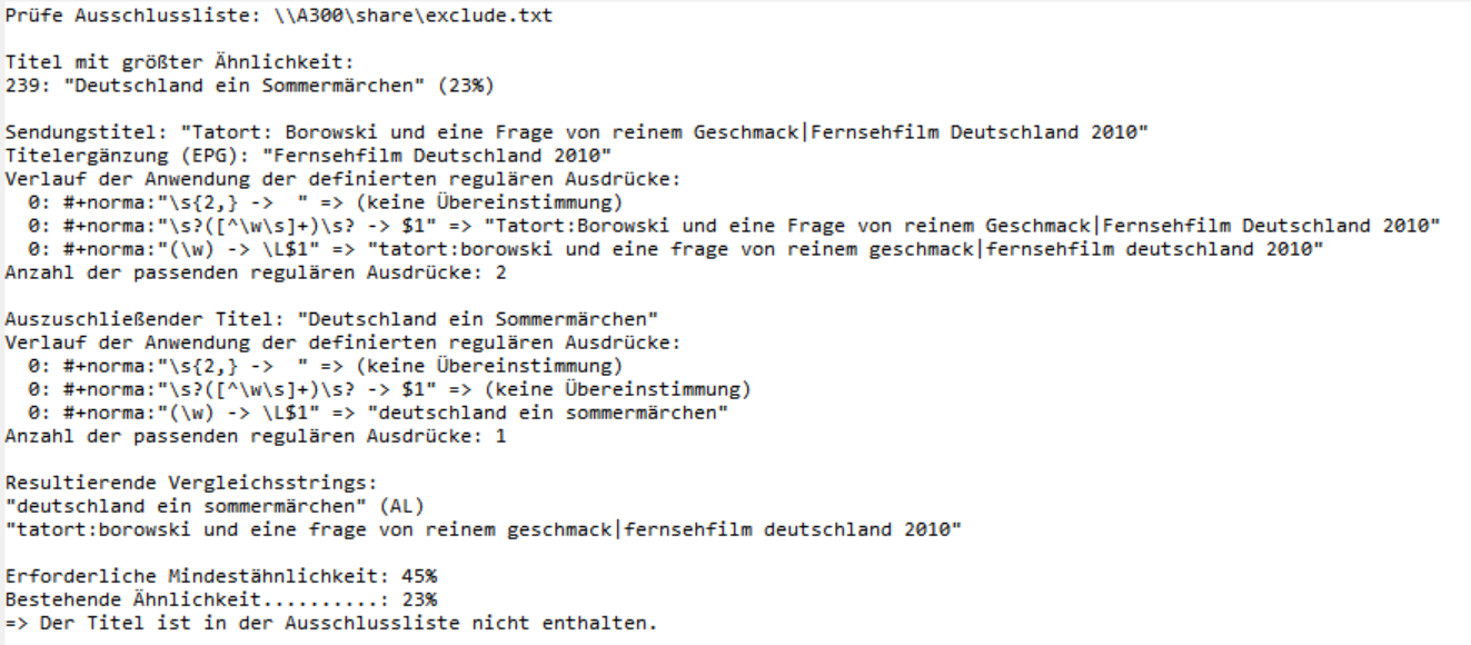

Hallo HacMat,
mache ich im Folgenden einen Denkfehler oder funktioniert da etwas nicht?
Ich wollte heute auf NDR den Film "Tatort: Borowski und eine Frage von reinem Geschmack" aufzeichnen. Dabei wird meine Ausschlussliste berücksichtigt und es kommt zu folgendem Ergebnis laut RSRequester output:
Laut Parameter-Vorgabe ist searchBlockListDelimiter = " | " aktiv. Beim Vergleich der Liste wird mit einer bestehenden Ähnlichkeit von 23% "deutschland ein sommermärchen" ermittelt . Die Vergleichsquote kann sich nur aus dem Wort "Deutschland" ergeben, das im EPG Event der neuen Aufnahme und im Titel eines Films in der Ausschlussliste enthalten ist. Der Vergleich mit dem EPG Event sollte aber eigentlich durch den searchBlockListDelimiter ausgeschlossen sein. Lange Rede kurzer Sinn: Der Ausschluss des EPG Events scheint nicht so zu funktionieren, wie ich erwartet hätte. Kannst du dir einen Reim darauf machen?

Hallo Semko,
Der RS Requester tut genau, das was er soll.
Die Trennzeichenfolge dient nur als Markierung um den EPG-Titel vom EPG-Event abzugrenzen.
Ist eine Trennzeichenfolge vorgegeben, bedeutet das nicht, dass diese vor der Ähnlichkeitsbestimmung, inklusive des nachfolgenden Events, automatisch entfernt wird.
Unter den Normalisierungsausdrücken findest Du keinen der das tut und das ist auch so von mir gewollt.
Für Spielfilme und Fernsehfilme, bei denen das Event nur irrelevante Informationen enthält, kannst Du das Event aber dank der Trennzeichenfolge ganz einfach wieder entfernen:
+regex:(\s\|\s)(?!.*\s\|\s).*
Diese „Anweisung“ entfernt, dass EPG-Event noch vor der Normalisierung. Es wird immer nur die letzte Trennzeichenfolge samt dem nachfolgendem Text entfernt. In sehr seltenen Fällen kann es nämlich vorkommen, dass der Titel selbst eine Trennzeichenfolge enthält.
Wenn Du weiter unten in Deiner Ausschlussliste das Event wieder benötigst, weil Du beispielsweise einzelne Folgen einer Serie ausschließen willst, entfernst Du den Ausdruck wieder.
Das könntest Du beispielsweise so machen:
 delregex:\+regex:\(\\s\\\|\\s\).*
Lies am besten mal den Abschnitt 13.7.7 „Filtern von Titelergänzungen aus dem EPG“. Da ist das auch nochmal erklärt.
Wenn Du möchtest, dass die Entfernung des Events Teil der Normalisierung wird, könntest Du auch folgendes in Deine Ausschlussliste schreiben:
+norma1:(\s\|\s)(?!.*\s\|\s).*
(Die 1 ist hier nur eine Positionsangabe, die bewirkt, dass der Ausdruck als erstes bei der Normalisierung angewendet wird.)
Ich halte es jedoch für besser, wenn die Entfernung des Events nicht Teil der Normalisierung ist.
Ich glaube das Manual ist hier noch missverständlich und muss noch ergänzt werden.
Danke, dass Du noch mal nachgefragt hast!

Hallo HacMat,
vielen Dank für die ausführliche Erklärung. Jetzt ist mir klar, dass mit searchBlockListDelimiter nur das Trennzeichen definiert wird. Ich hatte angenommen, dass damit auch gleich der nachfolgende Text eliminiert wird. Ich werde jetzt mal mit einem regex in der Ausschlussliste experimentieren.
