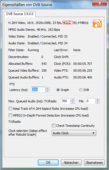

Griga Posted February 15, 2015 Posted February 15, 2015 Dann hätte ich noch eine andere Frage und die wäre nach den drei Kommastellen in den neueren TransEdit-Versionen? Gibt es dafür einen praktischen Grund? Bei der Frequenz? Es gibt schmalbandige Transponder, die sich nur mit einer genaueren Einstellung als in MHz-Schritten empfangen lassen, hat man mir erzählt. Außerdem lassen sich so die Frequenzangaben aus der NIT exakt (d.h. ohne Rundung) abbilden. Persönlich brauche ich es nicht. Vielleicht ist mit Copy & Paste irgend wann mal mehr möglich. Ich denke mal drüber nach. Einen Betrieb mit mehreren TransEdit-Instanzen hatte ich bislang nicht auf dem Schirm, und der DVBViewer kann mit einer Transponder-Ablage nichts anfangen. Quote
marcello64 Posted February 15, 2015 Author Posted February 15, 2015 Das wäre ja hervorragend . Darf ich ohne anmaßend sein zu wollen noch einen sicherlich überflüssigen Wunsch äußern? Ich riskiere es einfach: Eine Video/Audio A und B Umschaltmöglichkeit in TE wie im Viewer. Am optimalsten im Preview-Menü. Ich schaue mir immer in TE probeweise die Feeds an und mit einer Umschaltmöglichkeit und den entsprechend ausgewählten Codecs wäre sofort sichtbar, ob es sich bspw. um ein 4:2:0 oder 4:2:2 Format handelt und ob es dadurch für eine TV-Nachverwertung in Frage kommt. mfg Quote
Griga Posted February 16, 2015 Posted February 16, 2015 Eine Video/Audio A und B Umschaltmöglichkeit in TE wie im Viewer. Abgelehnt. Es gibt immer wieder Wünsche nach solchen und ähnlichen Erweiterungen, und wenn ich denen nachkomme, habe ich am Ende meine Zeit damit verschwendet, TransEdit zu einem weiteren DVBViewer auszubauen. wäre sofort sichtbar, ob es sich bspw. um ein 4:2:0 oder 4:2:2 Format handelt Dafür gibt es Analyzer -> Rechtsklick auf Video Stream in der PID-Liste -> Header Info. Quote
marcello64 Posted February 16, 2015 Author Posted February 16, 2015 Abgelehnt. Es gibt immer wieder Wünsche nach solchen und ähnlichen Erweiterungen, und wenn ich denen nachkomme, habe ich am Ende meine Zeit damit verschwendet, TransEdit zu einem weiteren DVBViewer auszubauen. Okay. Für eine Minderheit wäre sicherlich interessant dies nutzen zu können. Muss ja aber nicht sein. Dafür gibt es Analyzer -> Rechtsklick auf Video Stream in der PID-Liste -> Header Info. Sehr schön. Im Preview-Fenster die Heder-Info noch mit unterzubringen wäre unmöglich? Ansonsten würde ich mich freuen, wenn es in TE mit Copy & Paste und Drag & Drop instanzenübergreifend einmal klappen würde. Quote
Griga Posted February 16, 2015 Posted February 16, 2015 Im Preview-Fenster die Heder-Info noch mit unterzubringen wäre unmöglich? Sowas ähnliches gibt es dort bereits. Du brauchst nur die Taste D drücken, um die Eigenschaftsseite des DVBViewer Filters mit Formatinformationen aufzurufen (oder wahlweise Rechtsklick -> Filter -> DVBSource). Nur fehlt dort die Angabe des Chroma-Formats. Nützt dir also nichts. Wenn, dann würde ich es dort ergänzen. Ob das ohne weiteres möglich ist, müsste ich erst untersuchen. Quote
marcello64 Posted February 16, 2015 Author Posted February 16, 2015 Die von dir beschriebene DVBSource-Anzeige nutze ich schon ... wenn dort das Chromaformat noch seinen Platz finden würde . Quote
Griga Posted February 17, 2015 Posted February 17, 2015 Die nächste DVBViewer Filter-Version wird auf der Eigenschaftsseite das Chroma-Format anzeigen, und die TransEdit-Ablage für Transponder wird instanzenübergreifend verwendbar sein. Quote
