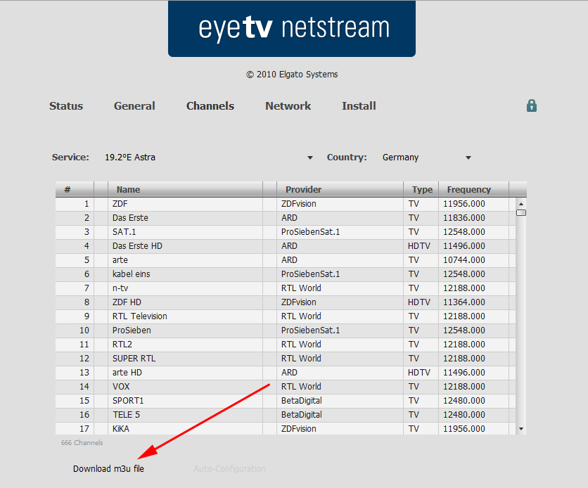

Also:
Echtes Sat>IP geht nur mit den neueren NetStream 4Sat und 4C, heißt es bei Elgato. Bei älteren funktioniert es eventuell mit dem DVBViewer GE. An der Implementation im DVBViewer Pro wird gearbeitet. Da geht es zur Zeit höchstens über die Wiedergabeliste und ohne Aufnahmemöglichkeit.
Man muss sich bei den älteren NetStream Sat zunächst über das Web Interface die Senderliste im M3U-Format besorgen:
Danach weiter wie hier beschrieben:
http://www.DVBViewer.tv/forum/topic/55439-avm-fritz-dvb-c-repeater/page-2#entry423729
Da geht es zwar um eine Sat>IP-Senderliste mit RTSP-URLs (bei Elgato ist es HTTP), aber der Ablauf ist der gleiche.

Hallo Griga,
das funktioniert bei mir insoweit, als das nach dem Drag and Drop der .m3u Datei alle Sender im Stammordner angezeigt werden.
Wenn ich aber einen Sender anwähle, bleibt der Schirm schwarz und stille ruht der See! (Kein Bild. kein Ton? Wir kommen schon!). :original:
Die heruntergeladene .m3u funktioniert im VLC übrigens einwandfrei.
Haste 'ne Idee?
